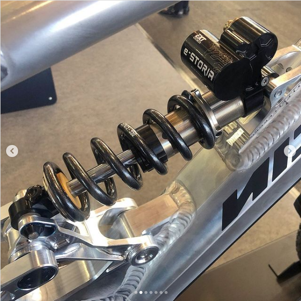

So eine Dämpferaufnahme für's G1 bitte:

Tatsächlich wurde auch das Eboxx erneuert. Den neuen Bosch Antrieb mit 750 W Akku hat es halt und durch den Dämpferschlitten sind nun unterschiedliche Dämpfereinbaulängen möglich, dadurch auch ein 29" Hinterrad und 180 mm Federweg. Die alten Kettenstreben Mutatoren mit Zahnstange sind weg, dafür gibt es jetzt das alte Flip Chip von den ersten G Modellen. Ich hoffe sehr, dass das G1 auch dieses Update bekommen wird. Könnte eh bald so weit sein. Bald 3 Jahre ist das g1 schon auf dem Markt.

Wie geschrieben: Der Dämpferschlitten wäre schon super. Dann müsste man noch an einer 200 mm Gabel DC Option arbeiten. Das ist gar nicht so einfach, sofern man am 650B Vorderrad festhalten möchte. Dann müsste man nämlich Gabeleinbaulängen von 550 bis 693 mm ausgleichen. Weil aber eh alles auf 29" geht, sind es nur mehr 565 bis 593 mm und da muss man nur die Schweißlehre anpassen und eine etwas längere Offset Lagerschale bauen. Nicht vergessen: Das G1 Gabel Referenzmaß liegt noch immer bei 150 bis 170 mm Federweg. Das ist nicht mehr adäquat, wo doch schon die ZEB mit 29" und 190 mm kommt (EBL 606 mm!). Ob was an den Details zu machen ist, weiß ich nicht, weil ich kein G1 habe. Jedenfalls wird man aber bald eine Halterung für diverse Elektronik Module einpflegen müssen.

Details wüsste ich jetzt nicht was man da verbessern könnte. Der Schlitten ist wirklich cool, aber Brüchen für man ihn ehrlicher Weise eher nicht.

Was @aibeekey auch schon angerissen hat: Durch den Dämpferschlitten kannst du auch den virtuellen Drehpunkt beeinflussen und auch die Kennlinie der Dämpferanlenkung. Für leichte Menschen ist die Progression im Standard Setup schon grenzwertig. Die könnte man damit auch abflachen.
Im Grunde ist es einfach die Fortsetzung der Mutatoren. Kettenstreben Mutator -> Sitzstreben Mutator -> Dämpfer Mutator.
