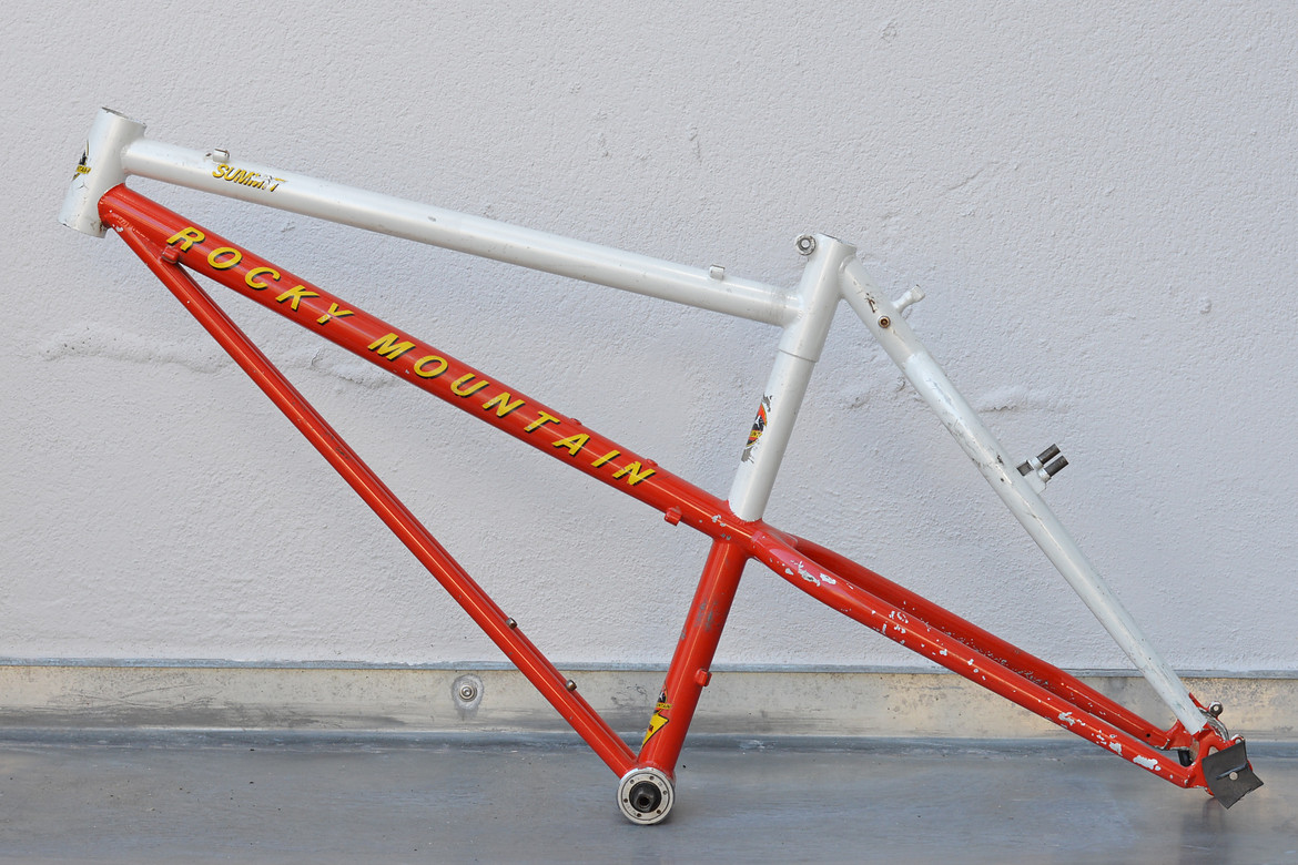

Vielen Dank für das rege Interesse, @ all.

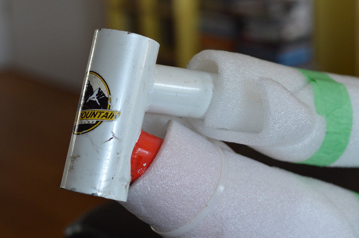

Auf den Bildern aus Übersee war schon zu erkennen, dass der Rahmen sehr deutliche Gebrauchsspuren hat. Der Eindruck hat sich dann auch bestätigt, als der Rahmen hier war.
Ich weiß, da scheiden sich die Geister, aber ich habe mich dafür entschieden, dass der Rahmen einen neuen Lack im alten Gewand benötigt. Und so ging der Rahmen gleich weiter an die Ostsee zu @pommerngerrit. In das Paket habe ich noch Repro-Decals von Gil gelegt.

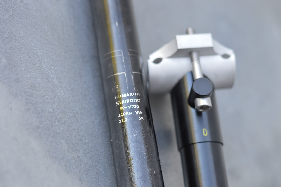

Leider verzögert sich mein Aufbau ein wenig. Das Sattelrohr muss noch mal ausgerieben werden, damit die 27.0-er Stütze geschmeidig passt.

Gibt doch auch nen Thread hier: "Welchen Verkauf bereut ihr am meisten?" Da müsste mein Summit ziemlich weit oben stehen (steht es aber glaube ich nicht...). Eine Kombination aus mehreren Fehlern: Angefangen hat es damit, dass mich der relativ schlechte Lack gestört hat. Der Rahmen war komplett rot lackiert, die weißen Bereiche waren eine weitere Decklackschicht. Jetzt Chip im weißen leuchtete dann schön rot. Deshalb hab ich den Rahmen Ende der 90er pulvern lassen. Zwar im selben Farbschema, aber statt weiß wurde er dunkelblau. Sah nicht schlecht aus, war aber nicht mehr original und da hat die Liebe nachgelassen. Zu der Zeit hatte ich mein RekTek auch schon seit ein paar Jahren und das habe ich immer geliebt und tue das noch. Irgendwann (2005?) habe ich das Summit dann verkauft, und nach und nach die Klamotten auch, weil ich seitdem auch kein Rocky mehr habe. Meine Familie und ich fahren nur noch RekTek :hüpf:

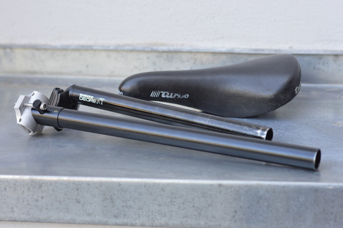

Ich greife das Thema noch mal auf. Weil der Rahmen recht klein ist, wollte ich gerne eine längere Sattelstütze fahren. Da traf es sich gut, dass @synlos in seinen Repro-Teilen einen Nachbau der 1st-Generation Stütze von Syncros im Angebot hat. Die habe ich mir schon mal vorsorglich bestellt, als der Rahmen noch auf dem Weg nach Europa war. Vielen Dank für die Super-Aktion, @synlos :daumen:.
Bei der Montage musste ich leider feststellen, dass nur Stüzten mit 26.8 mm in den Rahmen passten :mad:.
Also musste das Sattelrohr mit einer Reibahle aufgeweitet werden.
Dieser Aufgabe hat sich Lukas von der "AG Junge Kosmonauten" dankenswerter Weise angenommen.
Vielen Dank dafür :bier:.
27.0 mm geht jetzt schon mal in das Sattelrohr rein. Die 425 mm Syncros bekomme ich leider noch nicht tief genug in des Sattelrohr, so dass ich erst einmal mit einer XT-Stütze vorlieb genommen habe, da ich die Kiste endlich einmal bewegen möchte.
Wahrscheinlich wird das Sattelrohr noch tiefer aufgerieben, dass ich die lange Syncros verbauen kann.

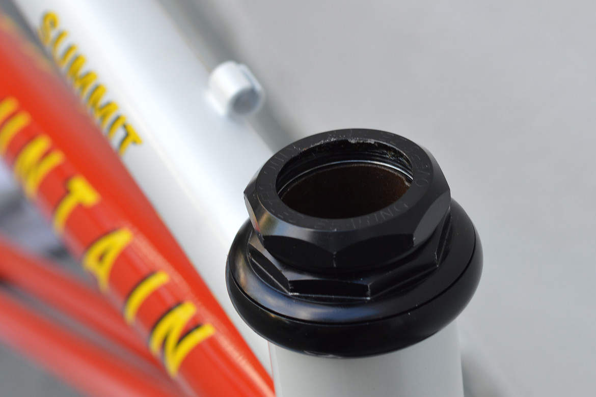

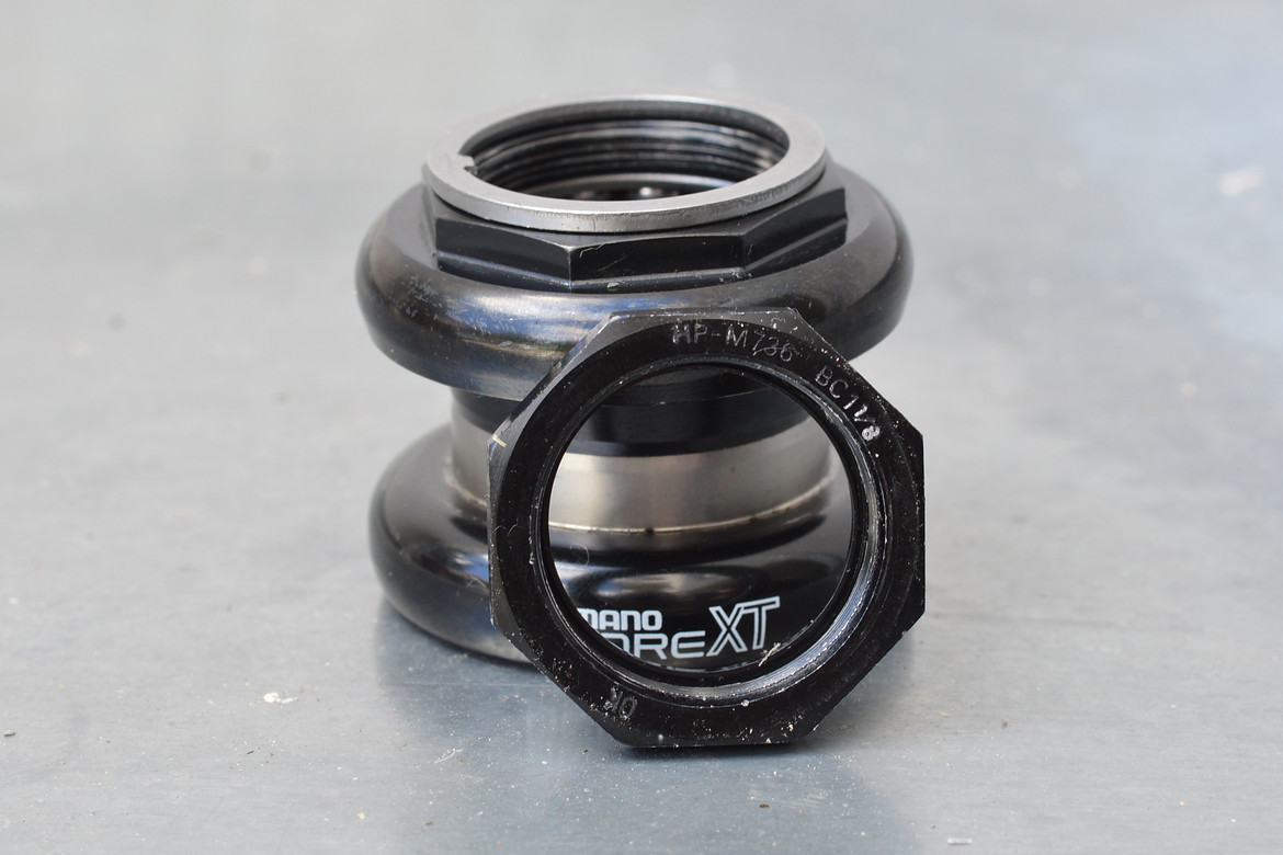

Nächste Baustelle - Steuersatz.
Rahmen und Gabel kamen ohne Steuersatz zu mir. Also musste einer her, bzw. was aus dem Bestand geholt werden.
Zufällig hatte ich noch einen Chris King Steuersatz liegen, und ich dachte mir, dass dieser dem Set gut stehen würde.
Also wurde der CK eingebaut.
Leider stellte sich nach dem Einbau heraus, dass die Gabel zu kurz für den feinen Herrn König ist. Die Kontermutter saß nur mit 1 bis 2 Gewindegängen auf der Gabel :mad:.
Was tun?
Da ich davon ausgehe, dass der Summit Rahmen und die Syncros Gabel schon immer ein Paar waren, musste es ja einen passenden Steuersatz geben, und wahrscheinlich war es ein Shimano XT Steuersatz, der die beiden, wie im Katalog beschrieben, verband. Also wurde schnell ein HP-M736 von ebay besorgt.
(bei solchen Nahaufnahmen sollte man vorher noch mal mit dem Lappen über das zu fotografierende Objekt gehen oder es nicht vorher auf eine staubige Oberfläche legen ;))
Und siehe da, die Gabel passt perfekt in den Steuersatz :hüpf:.
Hier mal ein Vergleichsbild der beiden Steuersätze.
Baustelle Steuersatz ist somit erledigt.
