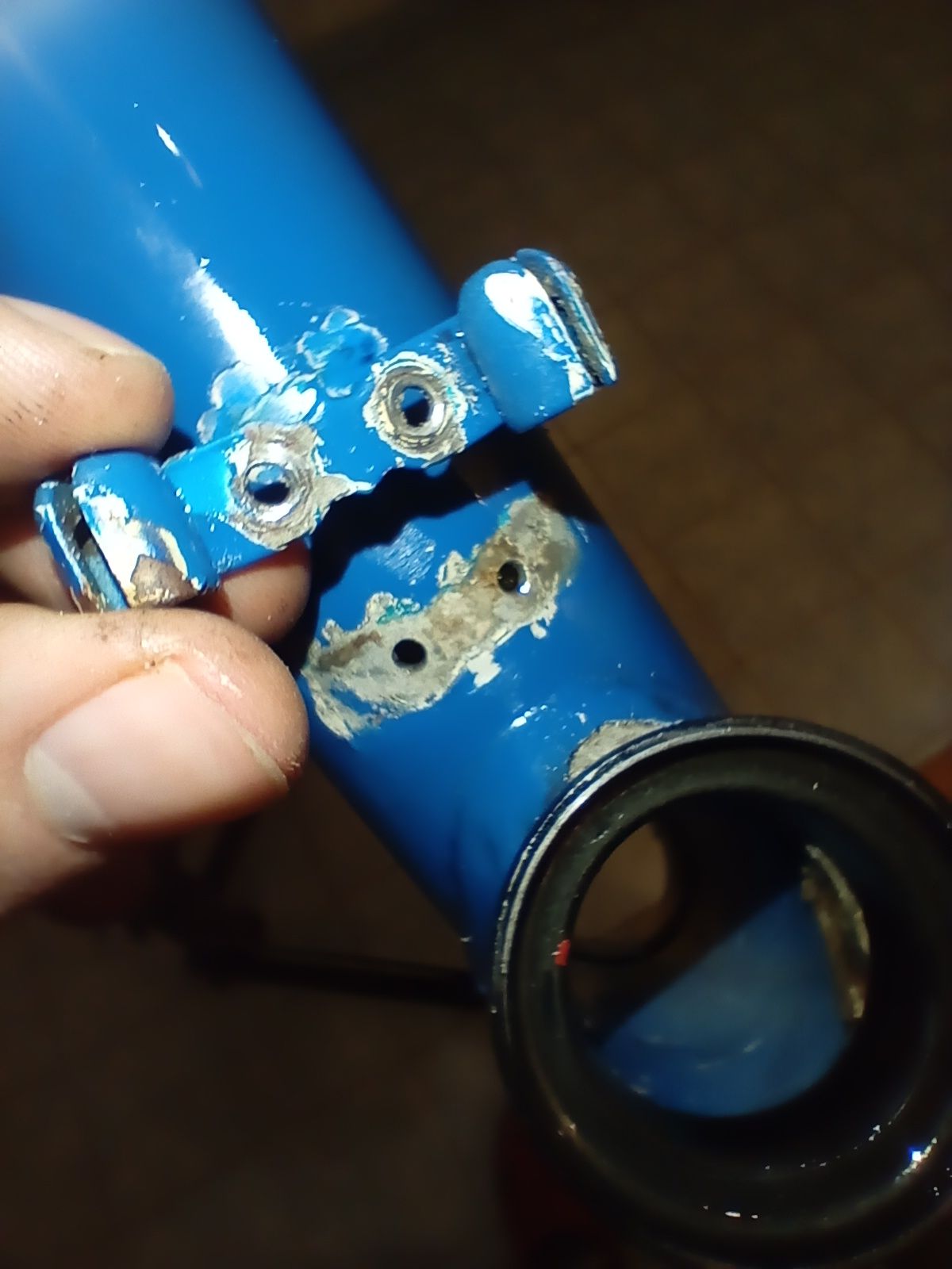

So Heute ging es bisschen weiter. Ich hab die Nieten von dem kaputten Gegenhalter ausgebohrt. Der sieht nicht mehr so wirklich gut aus, ich werde am Montag mal schauen was ich bezüglich eines neuen machen kann, ich hätte da an ein CNC Teil gedacht.
Einzelne Zughalter zum festnieten gibts z.B. hier
https://www.cyclocross-store.de/de/...uehrung-zuganschlag-fahrradrahmen-typ-einfachDu müsstest halt jeweils ein zweites Loch in Längsrichtung bohren.
Den Lack könnte man versuchen selber mit Rewel-Farben etwas nachzumischen, damit Du den auffälligen Schaden etwas austupfen kannst.
Ansonsten denke ich gibts irgendwo auch so Zuganschläge für 3 Bowdenzüge die genietet werden, quer wie Dein originaler Halter.

Ich rede mal morgen mit dem CNC Fäser meines Vertrauens, was sich machen lässt. Ich hab grade schon ein Teil im Kopf. Wenn das nicht klappt, dann nehme ich die Halter.

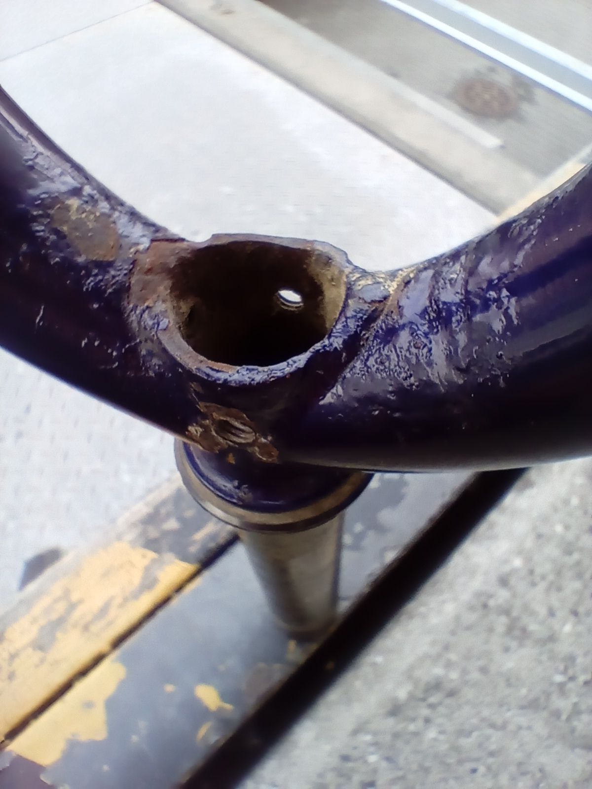

Meine BIG Fork ist aus einem Unfall Rad, da war vorne der ganze Rahmen gestaucht, ausserdem war der Cantisockel verbogen. Am liebsten würde ich die nicht mehr fahren oder was meint ihr?:confused:
Wie kann ich denn festestellen, ob die Gabel was abbekommen hat oder nicht?
Mein Plan wäre jetzt Die Gabel zu Sandstrahlen, und dann die "nackte" Gabel genau auf Beschädigungen zu überprüfen, der Lack muss sowieso neu.
Verbogen ist nichts soweit ich erkennen konnte, die Cantisockel konnte ich schon leicht korrigiren.
Hier mal Bilder von den Roststellen:
Viele Grüße
Ich würde von der Gabel die Finger lassen. Aus meiner Sicht lohnt sich der (finanzielle) Aufwand nicht, besonders da unbekannt ist, ob sie durch den Unfall verformt wurde. Sollte die Schaftlänge der Tange ausreichen, halte ich diese für eine gute Alternative.

Thema Gegenhalter:
Der alte war noch ganz gut also habe ich ihn zurechtgebogen, gestrahlt und grundiert. Jetzt warte ich auf das blau für die Gabel, dann mach ich ihn auch gleich blau.
