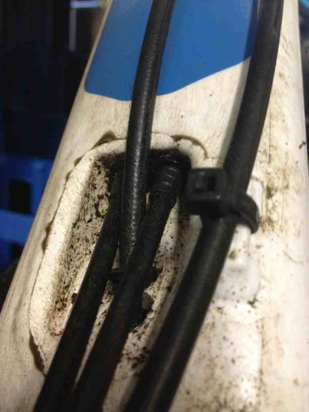

Irgendwie macht das aschrauben schon Spaß, aber innenverlegte Züge zeigen einem doch schnell die nervlichen Grenzen auf. ;) Mir stellt sich z.B. auch die Frage nach den Kappen, die sich bei klassischem Zugverlauf doch beidseitig gegen den Rahmen abstützten. Oben, beim Eintritt in den Rahmen stützt sich die Kappe auch gegen den Rahmen innerhalb der Bohrung, aber beim Austritt im Bereich des Tretlagers klappt dies nicht mehr...?! Ist das korrekt so, dass sich dann die Züge nur noch am Umwerfer und/oder Schaltwerk "abstützen"?
Habe jetzt erst mal eine Pause eingelegt, nachdem ich das Rad eben bis auf die Züge aufgebaut habe...
Eigentlich müssen die Schaltaussenhüllen bei jedem Übergang einen Widerstand erzeugen. Egal ob oben oder unten.
Bei dem 130er werden die innerverlaufenden Züge von einem dünnen Kunstoffrohr geführt.
Warum wechseln du die Züge oder baust du komplett neu auf?
Hab grad mal nachgesehen, entweder die Endkappen von den Aussenhüllen zu dick oder dir fehlt der Einsatz der unten in den Rahmen reingehört, dann ist es klar, das dort die Aussenhülle im Rahmen verschwindet ;)
siehe Foto
Ich bau den Rahmen neu auf, der alte Rahmen war kaputt und wurde durch den 2012er-AMS-Rahmen ersetzt. Einige alte, aber auch etliche neue Teile werden verbaut. Bin nun bei den Zügen angekommen, aber der Einsatz unten im Rahmen fehlt "natürlich", so dass die Züge incl. der Endkappen im Rahmen verschwinden. :mad: Also längere Pause und erneut zum Shop, ohne Hoffnung, dass die die Einsätze vorrätig haben. :heul: Ich werde weiter berichten und dann auch Bilder nachliefern.
siehe Foto
Warum verlaufen bei Dir unten vier Leitungen? Führst Du die Leitung der Reverb am Unterrohr entlang?
