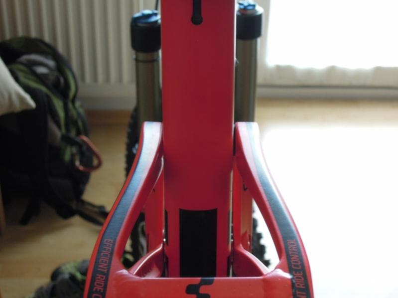

habt ihr auch links und rechts verschieden große Abstände von Dämpferschwinge zum Sitzrohr !? links ca. 1,5 und rechts ca. 3mm
Irgendwie ist mir das erst gestern aufgefallen und kommt mir seltsam vor
bzw. sollte dies doch normal mittig sein oder !?

Prüfe mal ob am Umlenkhebel überall gleich viele und gleich hohe Beilagscheiben verbaut sind. Am einfachsten ist es wenn du den Hebel hinten und unten löst und am Dämpfer montiert lässt. Die Schwinge hinten kann nicht runter fallen, die liegt auf dem Tretlager auf und die heikle Dämpferschraube musst nicht anfassen.
Danach alle Schrauben mit Loctide einkleben, dann verlierst die nicht.
ich glaub ich brauch hier nix prüfen
den die Buchse am Sitzrohr wo der Dämpfer befestiegt ist hat rechts mehr und links weniger :confused:
mich würd jetzt interessieren ob das normal ist oder ob hier ein produktionsfehler vorliegen könnte!?

Ich hatte anfangs das gleiche Problem.
Nachdem das Rad bei der Erstinspektion war, war alles in Ordnung.
Im Nachhinein kann ich nicht sagen woran es genau lag, aber im Zweifel würde ich einfach mal auseinandernehmen und neu einbauen.
Bei mir war der Umlenkhebel an Original- als an Austauschrahmen ebenfalls nicht exakt symmetrisch eingebaut. Ich schaue mir die Lager etwa alle 3000km genau an. Einen hierdurch bedingten Verschleiß konnte ich (bisher) nicht feststellen.
Ok alles klar,
dann werden wir mal beschwerde einreichen ;)
somit sollten sich auch die seltsamen geräusche die ich immer wieder mal höre
im gesperrten modus erklären.
Dürfte an der spannung liegen was meiner Kenntniss nach auftritt wenn etwas nicht mittig ist was eigentlich mittig sein soll :eek:
thanks
krusty
schnell mal zu meinem Händler gefahren und das bike vorgeführt ;)
auch der Händler weis bis dato keinen Fall wo dies schon so vorgekommen ist
sitzrohr kpl. ausser mitte und es gibt so wie es aussieht auch keine möglichkeit das so einzustellen.... somit wirds einen neuen Rahmen in Garantie geben:D
