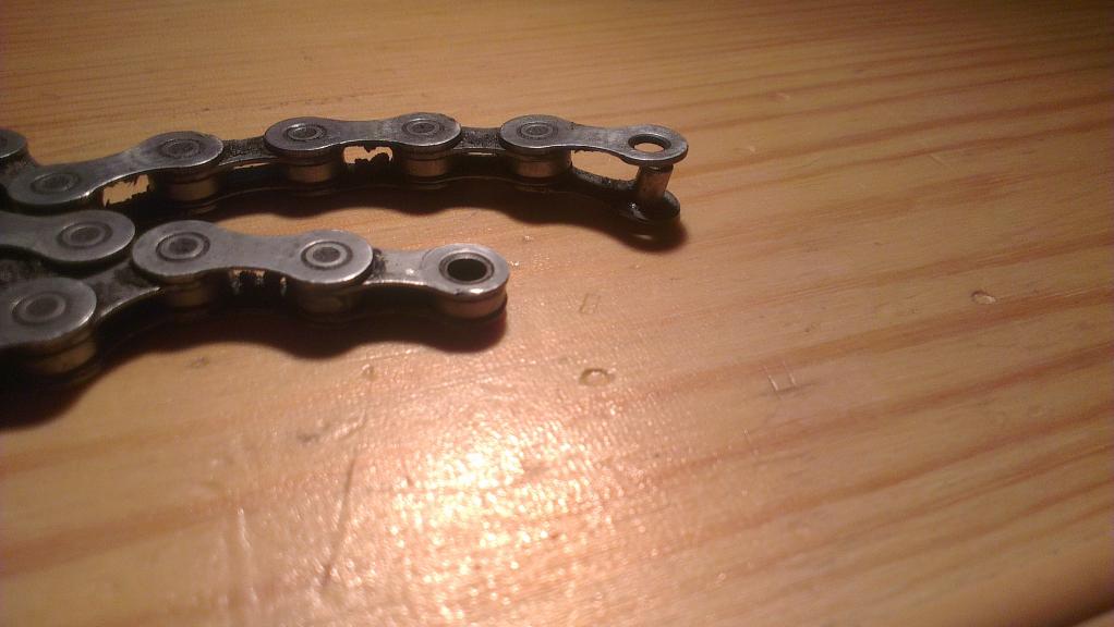

zwischendurch mal noch eben die Kette gerissen...

5. Kettenbruch: wie ist die Kette wo gebrochen? Haben sich die Glieder aufgebogen, weil die Kette z.B.: irgendwo hängen geblieben ist, oder ist ein Kettenglied gebrochen? Und welche Kette war montiert?

5. Kettenbruch: wie ist die Kette wo gebrochen? Haben sich die Glieder aufgebogen weil: die Kette irgendwo hängen geblieben ist, oder der ist ein Kettenglied gebrochen? Und welche Kette war das?

5. Bei der Kette hat es ein Glied zerlegt bzw. aufgebrochen. Das ganze war ziemlich ärgerlich... Da war ich auf einem MTB rennen und war gerade in der Bergauffahrt. Es wurde nicht Geschalten, da ich die Strecke kannte und vorher runtergeschalten habe. Die Kette war nirgends hängengeblieben. Wenn mich nicht alles täuscht war es damals noch die Standart kette Shimano HG-X

5. Kette: sieht nach einem nicht sauber verpressten Nietstift aus.
(Ein bekannter ist mit einem neuen Rad aus'm Laden raus. Auf dem Weg nach Hause ist die Kette am Umwerfer hängen geblieben. Kette sah genauso aus. Kette vom Händler anstandslos getauscht! Verdacht auf Nietstiftfehler) Shimano und nicht Cube.
