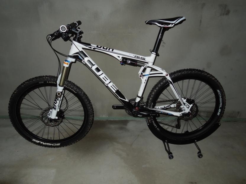

mein ams steht zum verkauf.falls jemand interesse hab bitte pm an mich:daumen:

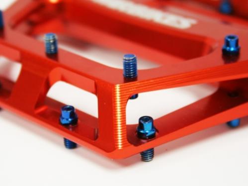

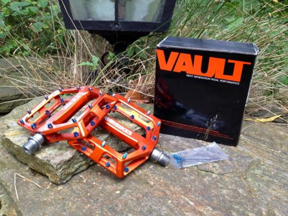

Fährt jemand von euch Platformpedalen? Falls ja, welche?
Und... gibt es auch welche in orange (eloxiert)?
Spank Spike
Straitline AMP (gibts mehrere Varianten)
Ansonsten sind die meisten gepulvert oder lackiert. Meine Nächsten werden auf jeden fall welche von Hope :love:
Kann von den Xpedo Hurtles nur Gutes berichten, die ebenfalls in einer breit gefächerten Farbpalette angeboten werden . Fahre sie jetzt seit über zwei Jahren. Die Lager sind ordentlich gedichtet und immer noch Top! Sie wiegen ca. 450g und haben auf jeder Seite 10 Pins.
Ich fahre die Superstar Nano, bin bisher auch sehr zufrieden. Haben einen fairen Preis von umgerechnet knapp 50 Euro bei ca. 450 Gramm und sind auch in Orange verfügbar.
Danke für die Anregungen. Ich habe mich für die DMR Vault in Orange entschieden... endlich Farbe am Rad ^^
425 gr +/- 3 gemessen
