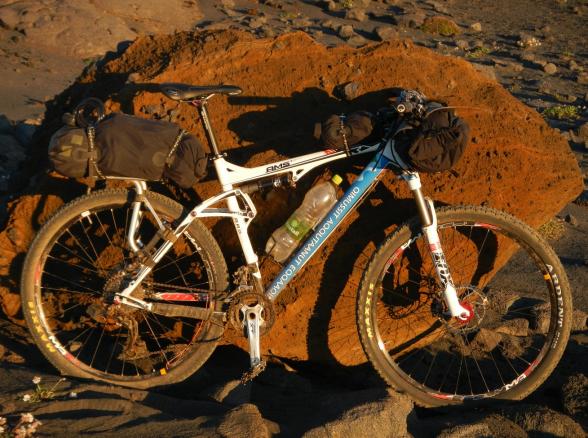

Mal ein aktuelles Bild.
attachment.php
Cube AMS 29 2012 23" in Island
