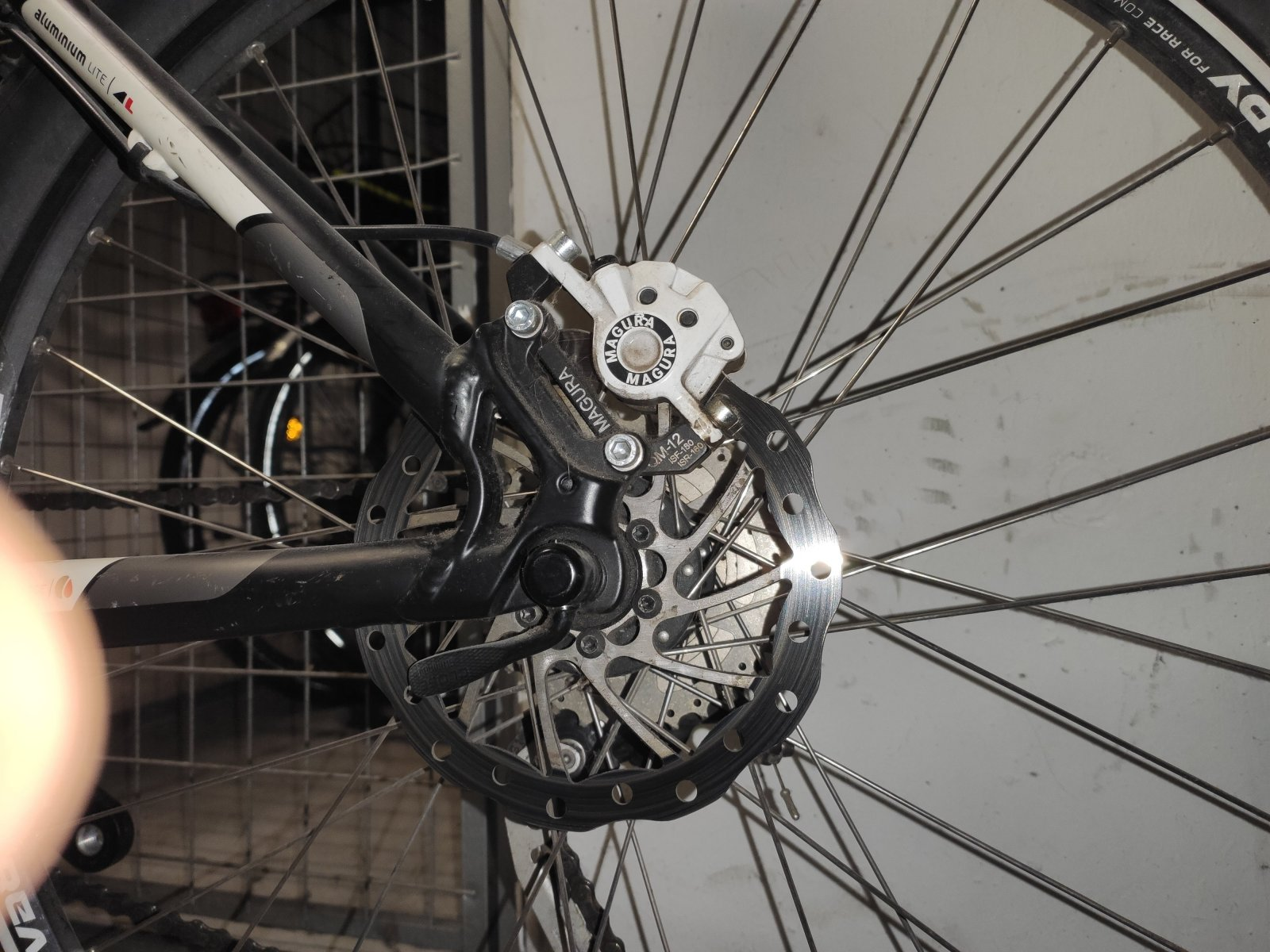

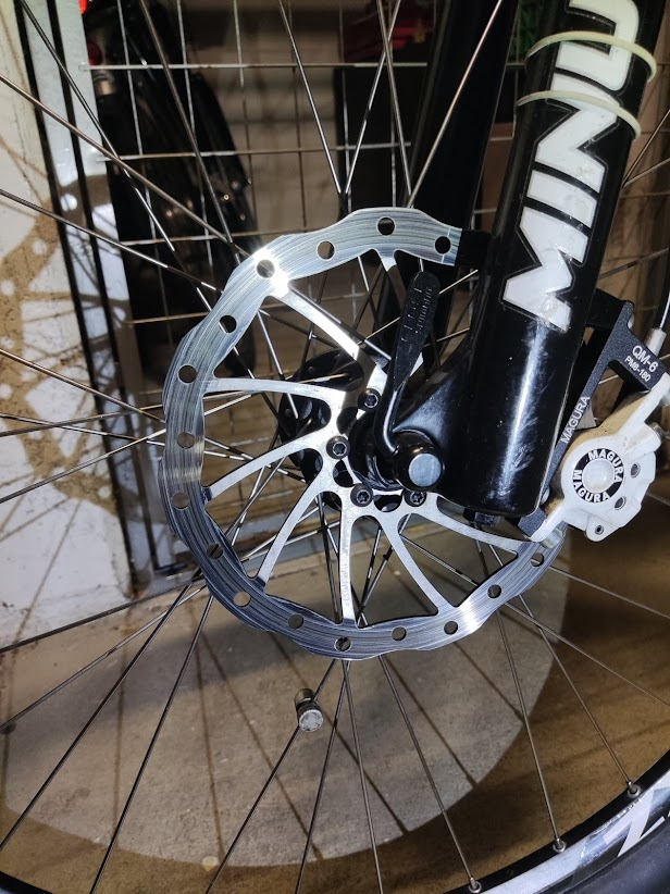

Hier werden auch schon die Stege der Bremsscheibe angebremst.
Da passt was nicht.
Die vordere Bremsscheibe sieht genauso aus, ich vermute mal das gehört dann wohl so.

Bremsscheibe! Besonders vorne schaut es so aus, dass außen ein Grat entsteht, das wäre dann ein Hinweis, dass die Zange zu weit innen sitzt. Ich würde auf jeden Fall die Dicke der Scheibe an den Stegen messen und die Scheiben rechtzeitig wechseln.

Die Bremsscheiben weisen keinen Grat auf, weder am Außen- noch am Innenradius, weder auf der rechten noch auf der linken Seite. Ich behalte die Bremsscheiben im Auge, die haben laut meiner chinesischen elektronischen Schiebelehre noch ca 1,9mm an der Schleiffläche, ich denke da müssten vorher eher die Beläge gewechselt werden.

@2wheely Baujahr um 2010 ist Dein Bike. Die Magura Bremse muss aber nachgerüstet sein, da Cube in der Preisklasse noch nie Maguras verbaut hat. By the way, die Julie ist eine gute Bremse. Auch das Schleifbild auf den Scheiben zeigt, das sie richtig montiert ist. Magurascheiben haben neu 2mm Dicke und können bis 1,8mm heruntergefahren werden.
