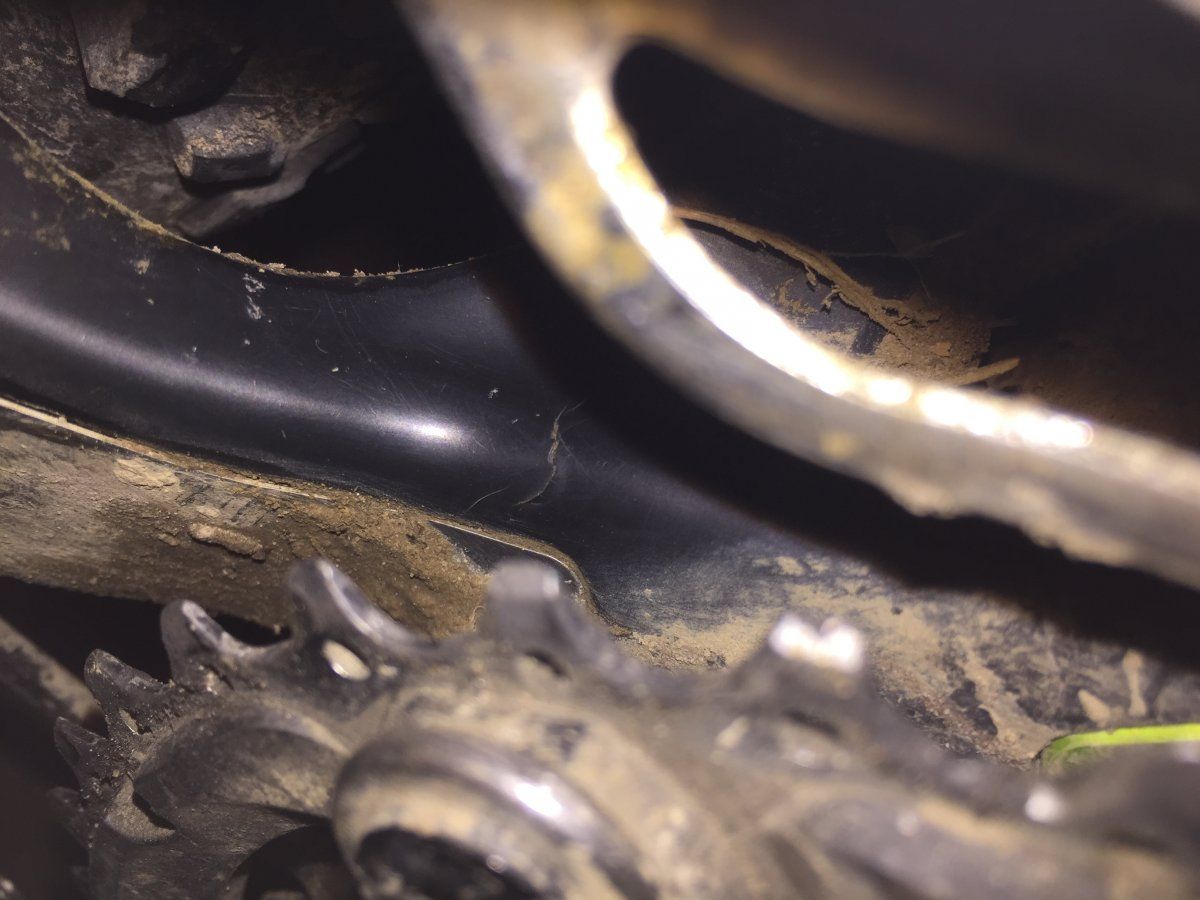

Hallo BiBaBergler,
Bist Du noch in der Garantiefrist? Mein 2013er Stereo ist inzwischen 2 1/4 Jahre, ich habe nach 12 Monaten genau wie Du wegen dem aufgeweiteten Tretlagersitz auch einen neuen Rahmen (wieder einen 2013 SHPC SL) bekommen. Jetzt habe ich an der bekannten Stelle einen Haarriss an der Kettenstrebe...Die Strebe ist erst gut 1 Jahr im Einsatz, der Ersatzrahmen ist lt. Herstelldatum vom Juli 2013. So cool ich das Bike auch finde, frage ich mich, ob ich mir den Ärger mit den schlecht verarbeiteten Rahmen noch länger antun will.

Das 2013er war die erste Serie der neuen Rahmenform, An meinem 2013er ist auch die Kettenstrebe gerissen, wurde aber ohne Probleme getauscht.

Hallo BiBaBergler,
...Cube spendiert auf Garantie einen neuen Hinterbau. Ich hoffe der hält länger ;-)))
Solange das Zeug innerhalb der Garantie verreckt, hat man schon regelmäßig einen neuen Rahmen :D
Schade ist halt, das man das vertrauen ins Produkt verliert und die Warterei beim Austausch ist nervig. Weil gerade DANN, wenn man nicht fahren kann, ist gutes Wetter. ;)

An Deiner Stelle würd ich die Strebe erst danach wechseln lassen und nach jeder Tour ne Sichtprüfung machen. Von ner abgebrochenen Schwinge hab ich hier noch nichts gelesen. Ich bin auch unwissentlich ein halbes Jahr mit nem angebrochenen Carbonrahmen rumgefahren. Habs dann bei der Wartung gemerkt und konnte den Riss anhand Fotos nachverfolgen.
Jepp. So werde ich es wohl machen. Dafür is der Urlaub zu wichtig ;)
Innerhalb so kurzer Zeit wird ohnehin nichts passieren.
Man sieht ja, kein Schlag von aussen, nichts. Chainsuck. Aber nur oben einmal langgelaufen. Kann das ja wohl kaum auslösen...
