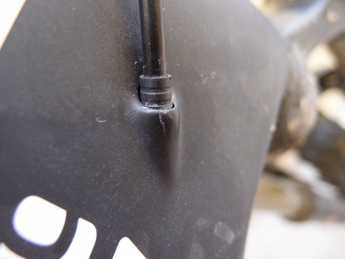

Hallo Leute,
habe heute kleine Risse in der Aufnahme für die Schaltzüge entdeckt (s. Bilder; das erste ist rechts, das zweite Bild lins). Ist sowas ein Reklamationsgrund und vor allem: besteht die Gefahr, dass sich die Risse auf die "tragenden Teile" ausweiten? Nebenbei: steckt in der Aufnahme noch eine Metallhülse oder ist das ausschließlich Carbon? Garantie ist noch vorhanden. Das Rad ist gerade erst mal ein halbes Jahr alt.
VG
