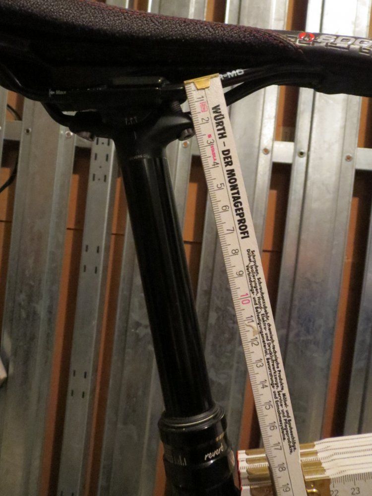

Hier mal ein vielleicht hilfreiches Bild von einer 125 mm Reverb. Diese ca. 18cm solltest voll ausgefahren über dem Sattelrohr haben, dann kannst immer voll ausfahren.

Also, dazu hätte ich auch mal eine Frage - vielleicht bin ich auch zu dumm und hab's nicht verstanden :-D
Ich habe das Cube SHPC 29 mit 18" Rahmen.... da ist ja original eine 400mm Sattelstütze verbaut.
Heißt das, ich könnte auch eine 150mm Reverb einbauen? Die gibts es ja nur mit 430mm Länge. Wenn ich die soweit
reinschiebe, steht die nicht irgendwo an? Bin übrigens 175cm groß und bin mir nicht sicher ob 125 oder 150mm
bedanke mich jetzt schon für die Info, da ich kurz vorm bestellen bin :-)
bedanke mich jetzt schon für die Info, da ich kurz vorm bestellen bin :)
Meterstab und außen bis zum Knick am Sattelrohr messen. Wenn sicher gehen willst, 430-ca. 205mm, Sattelstütze raus und Metterstab reinschieben. Wenn ihn 225 mm ohne anecken rein bekommst, geht es.
Ich würde jedoch messen wie weit Deine Sattelstütze ausgezogen ist, deswegen das Bild. Wenn Du nur 19cm ausgezogen hast, macht eine 150 keinen Sinn, den dann kannst sie nicht voll ausfahren lassen, sondern musst sie immer mit dem Arsch bremsen.
Hat auch den Vorteil, dass Du dein Bike nicht versehentlich irgendwo am Sattel einhängst,z.B. Lift, wenn die Reverb nicht komplett draußen ist. Das mag die Reverb nicht :D
Hallo Orby,
vielen Dank für deine ausführliche Antwort - meine Säule ist 20cm ausgefahren, würde sich also ausgehen. Voll ausgefahren hat die Reverb ja entweder 380 oder 420mm, das passen die 125mm genau richtig und 150mm wäre doch ein wenig zuviel.

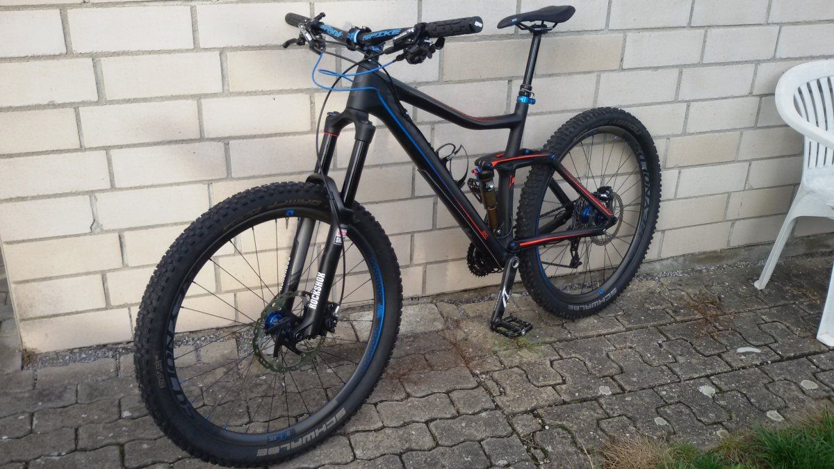

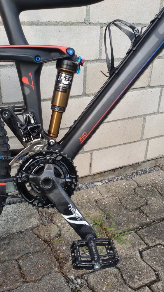

Hallo zusammen ;)
Ich habe meine STEREO inzwischen auf ein komplettes Rock Shox Fahrwerk umgestellt (PIKE, Monarch).
Hier mal vorher/nachher Bilder.
Die erste Probefahrt war überzeugend. Der Monarch gefällt mir deutlich besser als der FLOAT.
FOX war ein SOFA. Rock Shox ist deutlich straffer und das trifft genau meinen Geschmack.
Wer hat ähnliche Erfahrungen gemacht... ???
