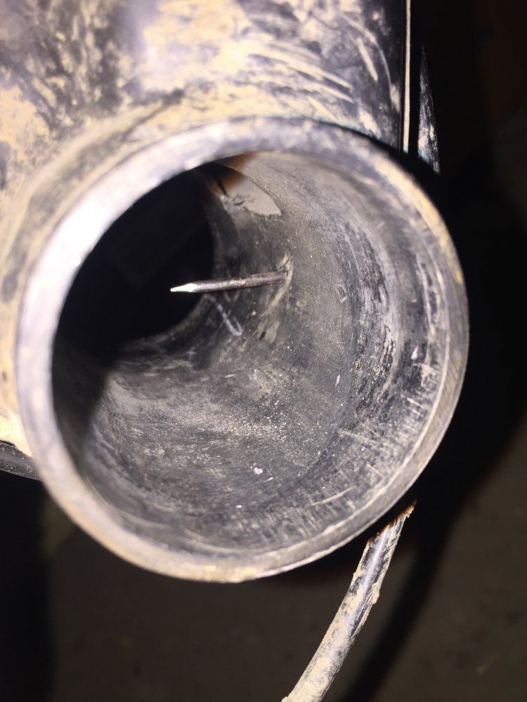

Mir ist jetzt in 3 Jahren das dritte Innenlager abgeraucht. Wie üblich war das linke Lager verrostet und festgefressen. Beim Lagerausschlagen ist mir Wasser im Rahmen aufgefallen (eigentlich eher braune Rostbrühe). Ich denke nicht, dass das Wasser in der Menge durch das Lager kam sondern durch die Entwässerungsöffnung (falls das Loch dafür da ist. Es sieht jedenfalls so aus, dass dort mit Absicht ein eine Bohrung im Unterrohrschutz und im Rahmen ist) am Rahmen. Leider ist die Öffnung nicht am tiefsten Punkt des Tretlagers, so dass im Dreck und beim Waschen Wasser in den Rahmen kommt aber nicht mehr rausfliessen kann, wenn man das Bike nicht 45 Grad schief stellt. 2 Fragen:
- Wie haltet Ihr das mit der Öffnung? Einfach mit Tesafilm zukleben? Richtiges Entwässerungsloch am Tretlagerboden bohren?
- Könnt Ihr andere Innenlager als das BB91-41A empfehlen? Die Lager haben jeweils ca. 3000-4000 km gehalten. Das Wechseln an sich ist kein Thema, ich befürchte aber dass der Rahmen das jährliche Ein/Auspressen nicht wirklich gern hat. Ist das neue BB-MT800-PA Innenlager stabiler / besser gedichtet oder empfehlt Ihr gleich etwas Stabileres à la Reset Racing?
Ich habe bis jetzt bei keinem Bike so viel Stress mit dem Innenlager gehabt, wie mit dem Stereo. Bisher hatte ich einige BSA Lager (Race Face X-Type, XTR, XT, LX) und nie Stress mit den Lagern oder Wasser im Rahmen (die Rahmen hatten aber auch keine Löcher...).
Moin,
Das Wasser kommt in den überwiegenden Fällen aus dem Sattelrohr, und zwar Tropfen für Tropfen vom Schlitz an der Sattelklemme. Das ist bisher bei jedem meiner Räder so gewesen und kann auch nicht wirksam verhindert werden. Das Loch am Tretlager lässt mit Sicherheit nicht so viel rein, dass du das merken würdest.
btw: Dein Stereo ist auch ein 2013er? Mein Race hat kein Loch am Tretlagergehäuse.
Tipp: Das Rad von Zeit zu Zeit mal über Nacht mal auf den Kopf stellen und vorher die Stütze ausbauen. Da kommt gut was raus.
