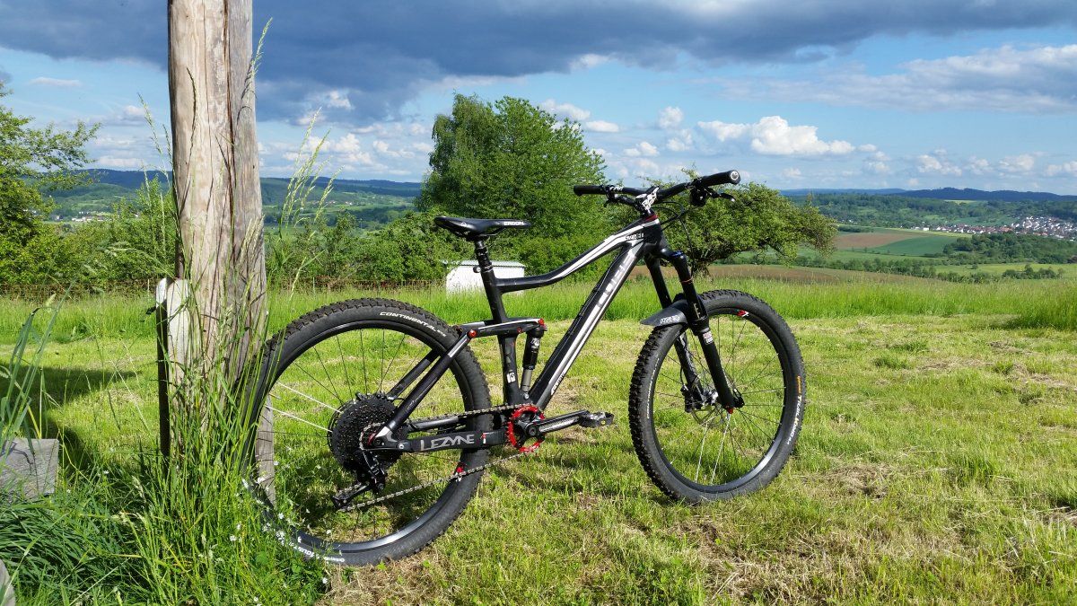

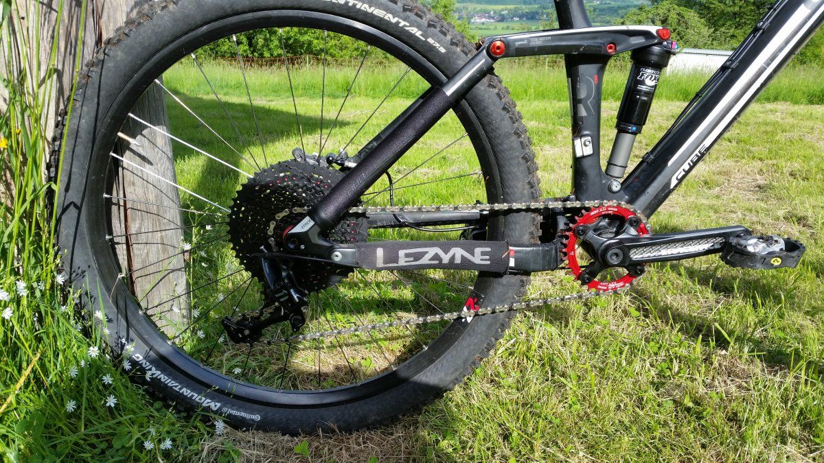

Mein Stereo Hpc jetzt mit 1x11
Erste "Testfahrt " heute und soweit erstmal zufrieden nach anfänglichen Schwierigkeiten :lol:;)
Ein paar Kleinigkeiten müssen noch angepasst werden...

Ich habe die 11-46 verbaut und bin bisher sehr zufrieden. Wie sind deine Erfahrungen mit der 11-50? Insbesondere was den Schräglauf und die Schaltperformance betrifft.
Wie oben gesagt, bin ich erst einmal gefahren mit der kombo, muss sich also erstmal einfahren das ganze (kpl. Schaltung ist neu)
Schräglauf ist natürlich schon ganz ordentlich, vor allem beim grössten und kleinsten Ritzel. Habe die Kettenlinie mittels Spacern "optimiert" ;) . Schalten tut das ganze überraschend gut, gerade beim schalten aufs grösste Ritzel hätte ich mehr hakeln usw. erwartet, geht aber recht sauber.
