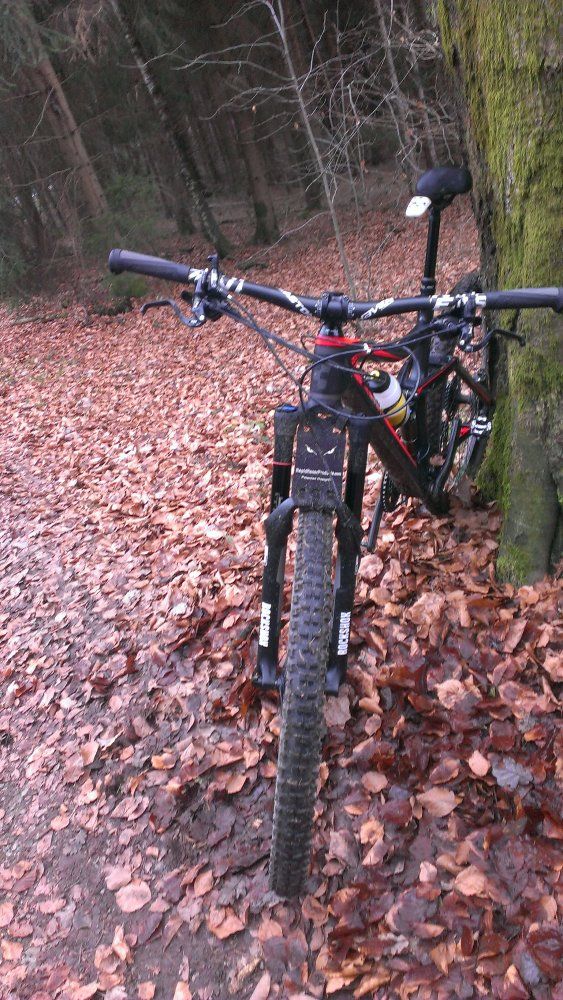

So,hab auch auf die Pike gewechselt,is die sensiblere Gabel,im Groben aber nicht wirklich besser als die Orginal.
Hab schon einen Schreck bekommen, das RS jetzt auch dieses Problem mit dem Wegsacken hätte.
Bei meiner Evo ist das Prob mit dem Durchrauschen durch den Federweg recht heftig....
Selbst an kleinen Stufen (20cm) geht die Gabel so tief rein das du das Gefühl hast dich wirfts über den Lenker (gute 80mm Absacken)

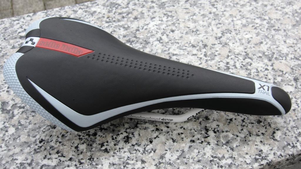

An meinem Selle Italia X1 Trail (Cube Design) Sattel zeigen sich erste Abnutzungen.
Er passt optisch sehr gut zum Stereo und zum Ar*** :D daher wollte ich vorsorglich einen weiteren kaufen.
Wer einen abgeben möchte, kann sich gerne melden.
Beispielfoto:
