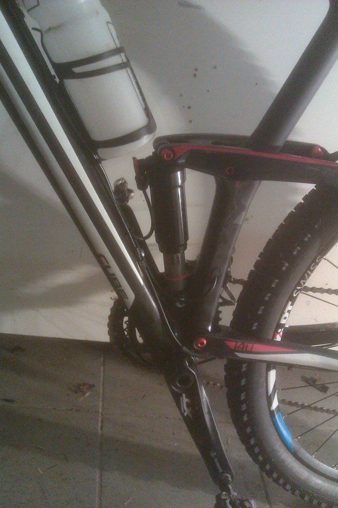

So aus ist´s mit dem Rumgeeier
drinnen ist er der Monarch XX
ein wenig mühsam das Teil mit 200 Einbaulänge und 57 Hub herzumachen,
aber wer nicht fad studiert die Ersatzteilliste und kauft das Teil in Ersatzteilen
http://www.gabelprofi.de/RockShox/E...l?listtype=search&searchparam=11.4118.000.050
http://www.gabelprofi.de/RockShox/E...11-2012-Monarch-Plus-RC3-RT3-RT-R-200x57.html
http://www.gabelprofi.de/Nach-Hersteller/RockShox/Service-Kit-Full-2012-Monarch-XX.html
http://www.gabelprofi.de/RockShox/E...l?listtype=search&searchparam=11.4318.000.000
jetzt haben´s keinen mehr auf Lager, ist auch nicht das 2014er Modell ich glaub da gibt's das Teil gar nimma
hat einen gewissen Sex so ein Hydrauliklockout, vielleicht brauch ich die größere Luftkammer, morgen gibt´s Testfahrt
;0)
