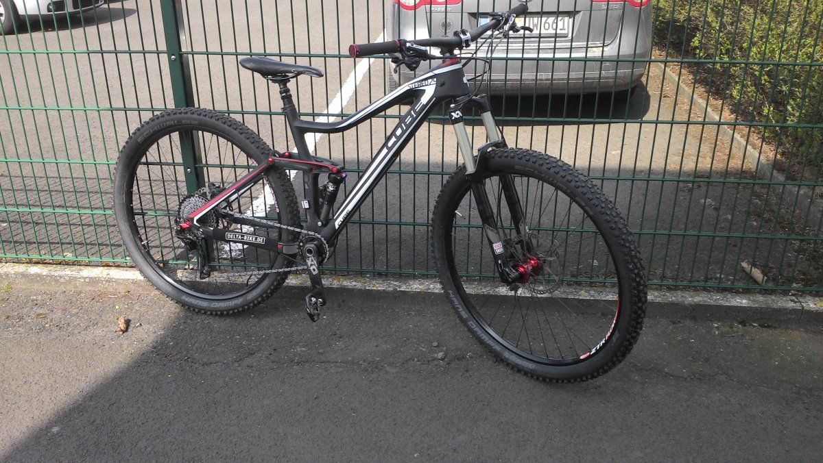

So, aktueller Stand jetzt mit 28er wolftooth KB und 42er one-up Ritzel. Gewicht jetzt bei 12,4 :)

ich habe meins jetzt auf 11,8kg bist du mit dem 28er zufreiden ich habe jetzt ein 30er und bergauf schalte ich fast nie auf das letzte ritzel. vielleicht kauf ich mir noch ein 32er
aber super rad ;)
11,8 ist krass! Aber mit dem 650B auch leichter zu schaffen ;)
Ich hab auch kurz ein 30er probiert...war mir aber bei langen, sehr steilen anstiegen zu heftig!
Mit einer Pike und Umbau auf komplett XO1 würde ich knapp bei 12 liegen...aber ohne jeglichen Kompromiss bei reifen oder Haltbarkeit... das wäre dann OK ;)
Baue mir in Kürze auch einen Mix aus XX1 und X01 drauf und setze erst einmal auf ein 28er. 30 wäre mir bei längeren Anstiegen schon zu heftig.
Bin schon gespannt, wie es sein wird, liebe den Gedanken eines solch simplen Aufbaus!

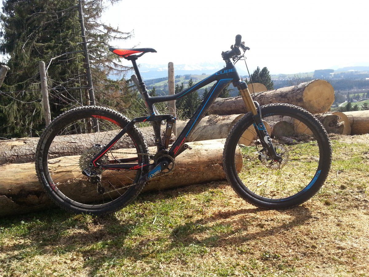

so schaut es derzeit aus :) 11,8kilo :D ich liebe es einfach !!!! vielleicht mal noch nen leichteren laufradsatz ( der weiße kabelbinder war nur eine notlösung :D )

Du musst es nicht glauben - stimmt aber :)
Kurbel Race Face next XC Carbon - wiegt weniger als die meisten 2-fach
Laufradsatz Fun Works 1630 Gramm
XX Kasette 11-36 210 Gramm
Titan Pedale 282 Gramm
Pike 150 mm 1896 Gramm
XTR Bremse mit Formula Bremsscheiben 180 mm
Reifen 703 und 699 Gramm schlauchlos gefahren
Syntace Carbon Lenker
SQ-lab Liteville Carbon Sattel ( passt zum A.... und vom Liteville 301 übernommen )
Tune Sattelklemm
ein paar Titanschrauben
um nur ein paar Dinge zu nennen
@Hans : Hast du das Ding wirklich auf einer Radwaage gehabt oder sind das kalkulierte Werte?
Unter 12kg ist für mich nachvollziehbar, wobei ich der Meinung wäre, dass es gefühlt knapper sein sollte, kann mich aber auch täuschen. ;)
Hallo,
nachgewogen mit Digitalwaage Kern CH 50K50.
Auf dieser Waage wog das Rad in Serienzustand out of Box ohne Pedale, Flachenhalter, Tacho und normaler Serienstütze ( keine Reverb/LEV ) 13,14 kg. Ist ein 2013 Super HPC Race 29" mit 140mm Federweg.
Vom Originalrad ist nur mehr der Rahmen mit Steuersatz, Innenlager und Umwerfer. alles andere wurde getauscht.
Alleine der Laufradsatz mit Reifen, Kassette, Bremsscheiben spart rund 1,4 kg zum orignalen.
