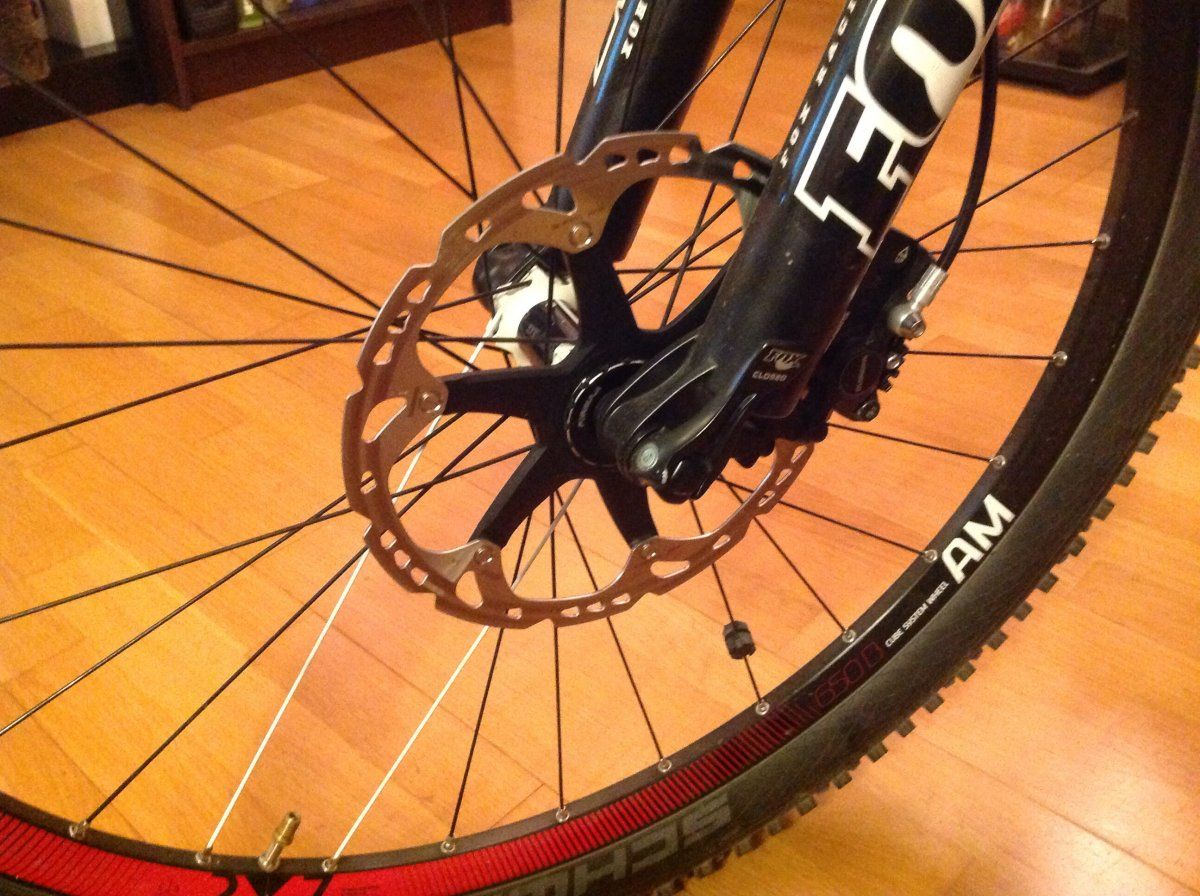

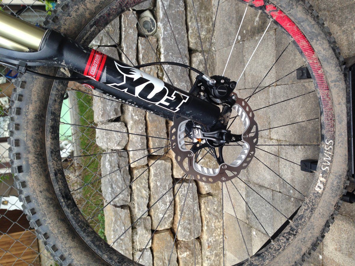

Mein Bock hat die Tage auch ein Update spendiert bekommen, 2014er Shimano XT mit XTR Bremsscheiben (SM-RT99):
und statt Bling Bling Deckel welche in schwarz matt mit Shimano Logo:

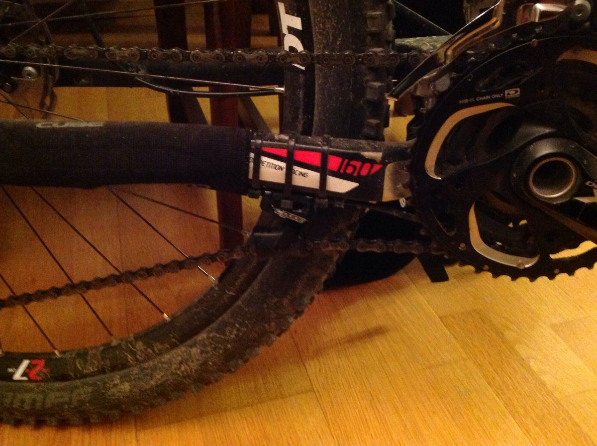

habe jetzt meine Kurbel auf 20/36 umgebaut. Sieht schon süß aus das kleine Kettenblatt. Testfahrt ist für heute geplant wenn das Wetter hält...
Kurze Frage:
Wie bekommt man die Kurbel mit den Kettenblättern denn ausgebaut? Muss ich auf der linken Seite nur die zwei Schrauben der Kurbel lösen und die Achse rausziehen oder benötigt man noch ein spezielles Werkzeug?
Danke & Grüssle
Ok, d.h. also, ich benötige für die Linke Kurbel das Werkzeug TL-FC16/18.
Somit bekomme ich dann die Kappe das linken Pedals runter und somit auch das Pedal von der Achse...
Kann ich die Achse mit den Kettenblättern dann rausziehen oder benötige ich noch ein weiteres Werkzeug?
Wenn du die Plastikabdeckung mit dem "Spezialwerkzeug" entfernt hast, musst du noch mit einem Imbusschlüssel die beiden anderen Schrauben lösen, dann kannst du den linken Kurbelarm entfernen. Den Rest der Kurbel (rechter Kurbelarm + Kurbelverbindung) sitzt meistens etwas fester im Innenlager, lässt sich aber einfach durch ein paar sanfte Schläge (bspw. mit einem Gummihammer) lösen --> Kurbel entfern! :daumen:

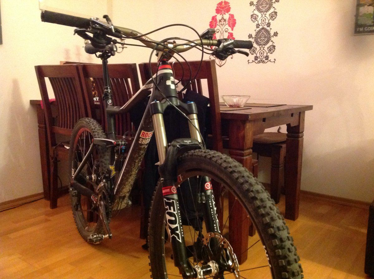

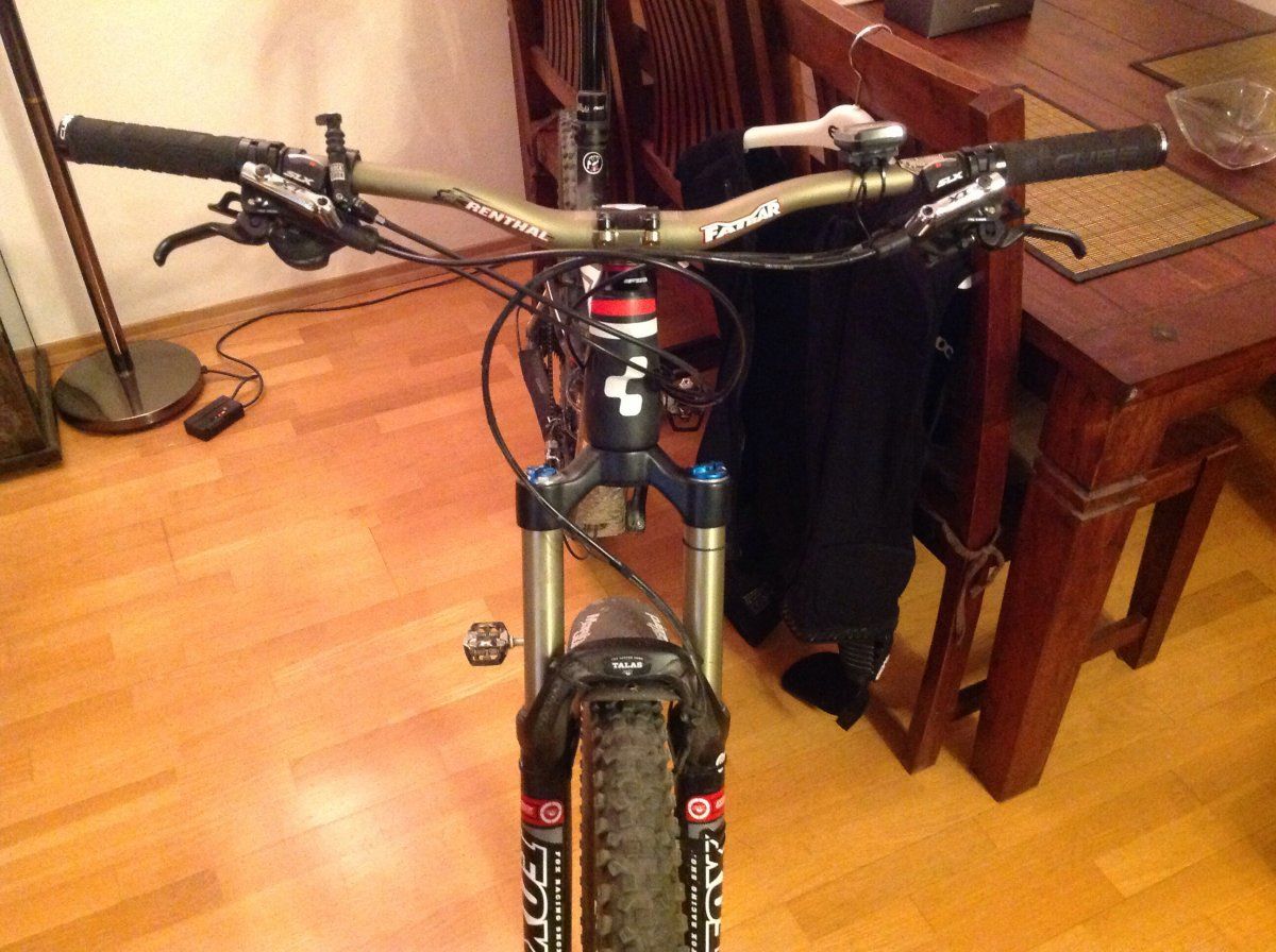

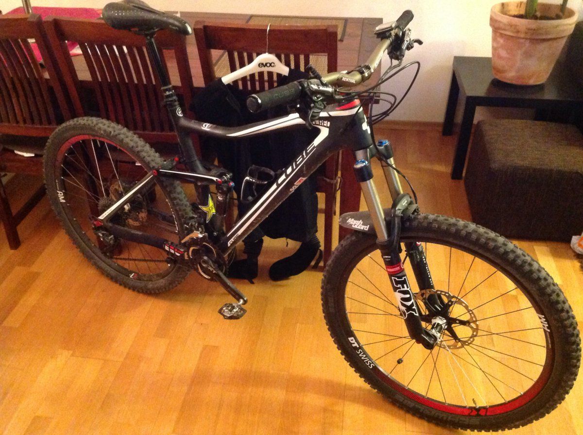

Stereo-Enduro-Upgrade :D
Neuer Lenker und Vorbau (Renthal) zum antesten, falls nicht kommt er auf den Downhiller :daumen:
XT Bremsanlage weil Formula nervt und nen schicken Bionicon C-Guide.
Jetzt muss sich nur dieser verfluchte Schneeregen hier wieder verdünnisieren :mad:

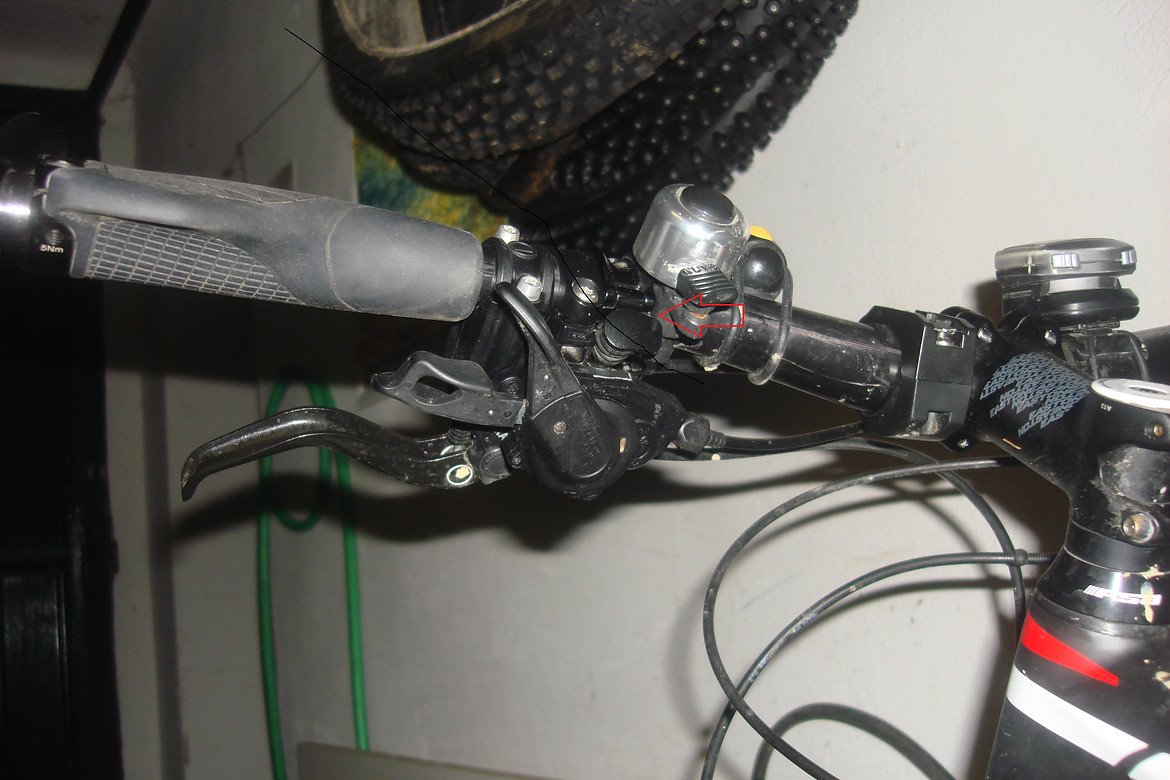

Fettes Teil der Lenker, obzwar mir da gleich ein paar Stellen einfallen wo ich stecken bleiben würd
mit welchem Finger betätigt man da eigentlich die Remote für die Sattelstütze?
ich hab das noch nie verstanden, ich hab das auf der anderen Seite unten montiert (verkehrtherum) und betätige es mit dem Daumen
da kann ich das Radl auch problemlos auf den Kopf stellen,
die Ganganzeige hab ich natürlich abmontiert und mangels Deckel mit gutem Tape versiegelt
;o)
den Teil wo man draufdrückt hab ich dann noch umgedreht, sieht so aus
Kommst du da gut an den Remote Hebel der Stütze ran?
Der Hebel ist sicherlich original für rechts gewesen, richtig?
Als ich mir letztens meinen Griffsalat links am Lenker anschaute, dachte ich: nee, den Hebel bekommste da nicht unter, bzw. steht er dann zu weit innen.
Ich verwende eine Shimano iSpec...
-optimal
-ja, auch die Klingel geht, denn da muss man eh ein wenig den Oberkörper öffnen ..
-dachte ich mir anfangs auch kann dir aber nichts raten, denn ich hab das originale, da geht es sich aus
ev schaust du dir einen Rückbau an
so wie ich es hab ist es optimal
;o)
