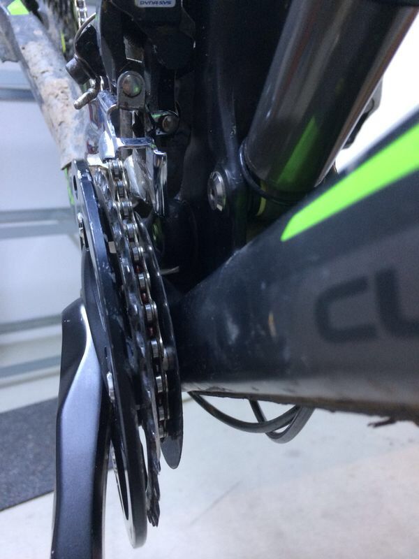

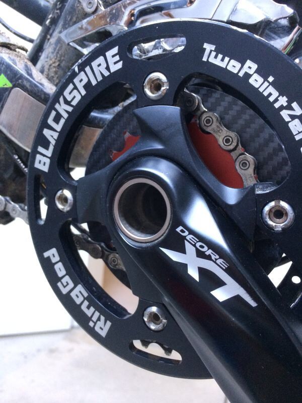

Ich hätte mal eine Frage - klar, ich muss mich quasi als Händler mit dem Bikes auskennen, aber wie ist denn eure Erfahrung so mit einer Kettenführung (Innenlagermontage) am Stereo? Freue mich über Erfahrungsberichte!
Gruß,
Max
Hallo Max,
Ich habe bis jetzt keine Kettenführung gefunden die sich an ein Stereo montieren ließe. Problem ist die fehlende ISCG Aufnahme oder die Möglichkeit eine nachzurüsten.
Durch die Shadow Funktion des Shimano Schalterks ist bei mir bis jetzt kaum zum Abspringen der Kette gekommen. Nach oben begrenzt mein Bashguard und nach unten seit kurzem meine Selbstbaulösung aus einem Carbonnlech, das ich im richtigen Abstand mit an das kleine Kettenblatt montiert habe.

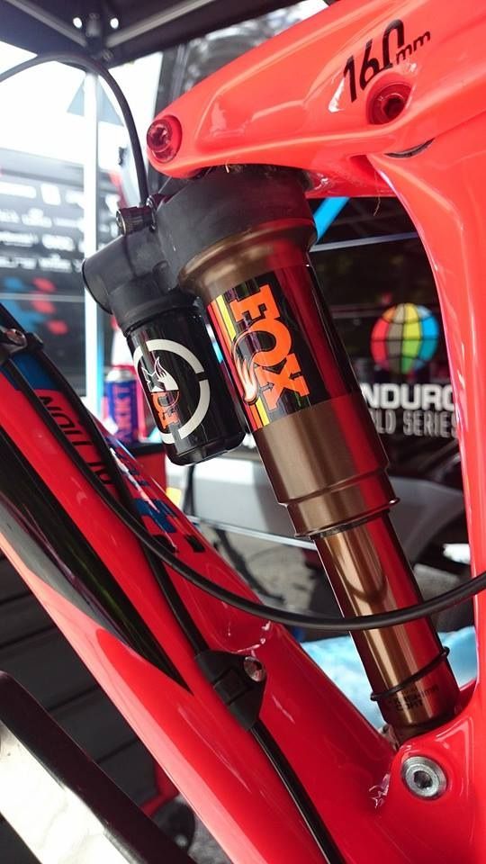

Ich habe vor kurzem einen Artikel gelesen mit einem Test des Team Edition Stereo. Es war in der Bikesport Ausgabe Sept./Okt 2014, Seite 56+57. Gegner waren Cannondale Jekyll etc.
Dort ist explizit die Rede vom Team Edition MIT einer Fox-Fernbedienung für Dämpfer und Gabel die sich, so der Wortlaut des Artikels, "die Teamfahrer gewünscht" hätten. Auch auf den Bildern war klar eine Fernbedienung zu erkennen.
Frage 1:-> Was haben die dann getestet, denn auf dem Bild von Vincy ist ja nix mit Fernbedienung zu sehen.
Frage 2:-> Nico Lau&Co fahren ja meistens nun mit Piggy. Das Team Edition kommt ohne Piggy.
Piggy passt ja soweit ich weiss nicht beim Stereo normalerweise.
Also haben Lau & Co doch einen anderen Rahmen als der des Team Edition oder?
Grüße
Hey,
die Teamfahrer haben alle einen anderen Rahmen, das stimmt. In der Teamversion ist eine viereckige "Delle" im Rahmen eingearbeitet, sodass ein Piggyback gefahren werden kann.
Auch die Fernbedienung kann zwar integriert werden, fehlt aber standartmäßig - wir haben die Erfahrung gemacht, dass die meisten Leute die sowieso abbauen...
Nico fährt einen kompletten Custom-Aufbau. Der Rahmen ist aber weitestgehend, bis auf die Delle, identisch; deswegen "Replica".
Meiner Meinung nach bringt der Piggyback beim Stereo nur bedingt etwas. Klar kann ein Rennfahrer den bewusst nutzen, aber ich merke persönlich, dass der "Standart"-Dämpfer exzellent auf das Rad getuned ist und gut ausreicht.
Ich werde allerdings mal sehen, ob ein DBA mit kurzem Piggy oder ein Monarch vielleicht sogar reinpasst - müsste knapp werden...
Ich hoffe ich konnte helfen!
Gruß, Max
Hallo Max,

Hi maschbaer,
eine KeFü mit Innenlagermontage müsste passen... habe ich zumindest ein paar Mal gesehen.

Hi maschbaer,
Gruß,
Max
Hallo Max,
Wenn dein Stereo außenliegende Lagerschalen ala Hollowtech II hat dann geht das. Meins hat jedenfalls keine.
Lass mich wissen falls du was passendes findest.
Gruß Masch
