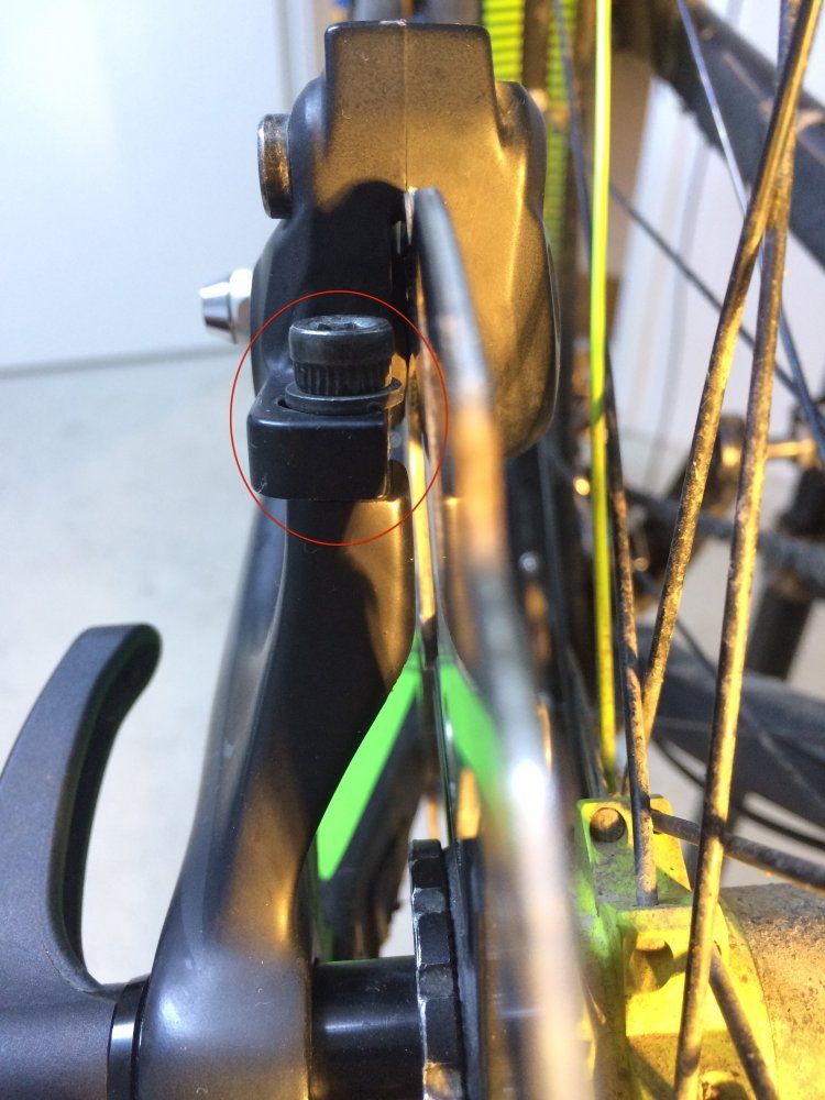

Hallo,
könnt ihr bitte mal ein Bild von eurer Bremsaufnahme am Hinterbau posten. Ich bekomme die Hinterradbremse nur schleiffrei eingestellt in der im Bild gezeigten Position. Dazu habe ich bereits an der Bremse das Langloch etwas aufgefeilt und die Schraube auf den Kerndurchmesser runtergefeilt, um den nötigen Versatz zu erreichen.
Nach ein paar mal Bremsen verstellt sich dann der Sattel und rutscht in Richtung Hinterrad.
Irgendwelche Tips? Wie gesagt es handelt sich um ein SHPC.
Gruß
Masch
Hallo zusammen,
Für alle die auch Probleme mit ihrer Hinterradbremse haben.
Ich habe noch ein bisschen an meiner Hinterradbremse rumgebastelt, mein Fazit: Meine Postmountaufnahme ist nicht rechtwinklig zur Radachse.
Ich habe den Bremssattel durch unterlegen von dünnen Blechen (0,1mm) soweit geneigt, dass jetzt auf beiden Seiten der Bremsscheibe ein gleichmäßiger Spalt entstanden ist. Die Bremse läuft jetzt deutlich besser und der Bremssattel verschiebt sich auch nicht mehr. Ich werde demnächst mal das Rad zum planfräsen der Bremsaufnahmen bringen.
