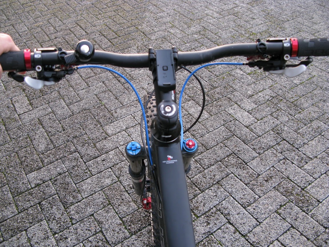

So, leider etwas verspätet, aber hier nun die erste Dienstfahrt meines Stereo.
Ist alles noch in der Serienausstattung.
Ein paar Teile werde ich in Kürze verändern.
Und du hattest Recht Cortina: das Grinsen war nicht weg zubekommen.
Da wo ich auf meiner Lieblingsstrecke bei meinem alten Reaction in Panik zur Bremse gegriffen habe, kann ich nun locker durchrollen. Und die Bremsen verrichten auch absolut klaglos ihren Dienst.
Einfach geil!!!
Morgen steht die nächste Tour an....
