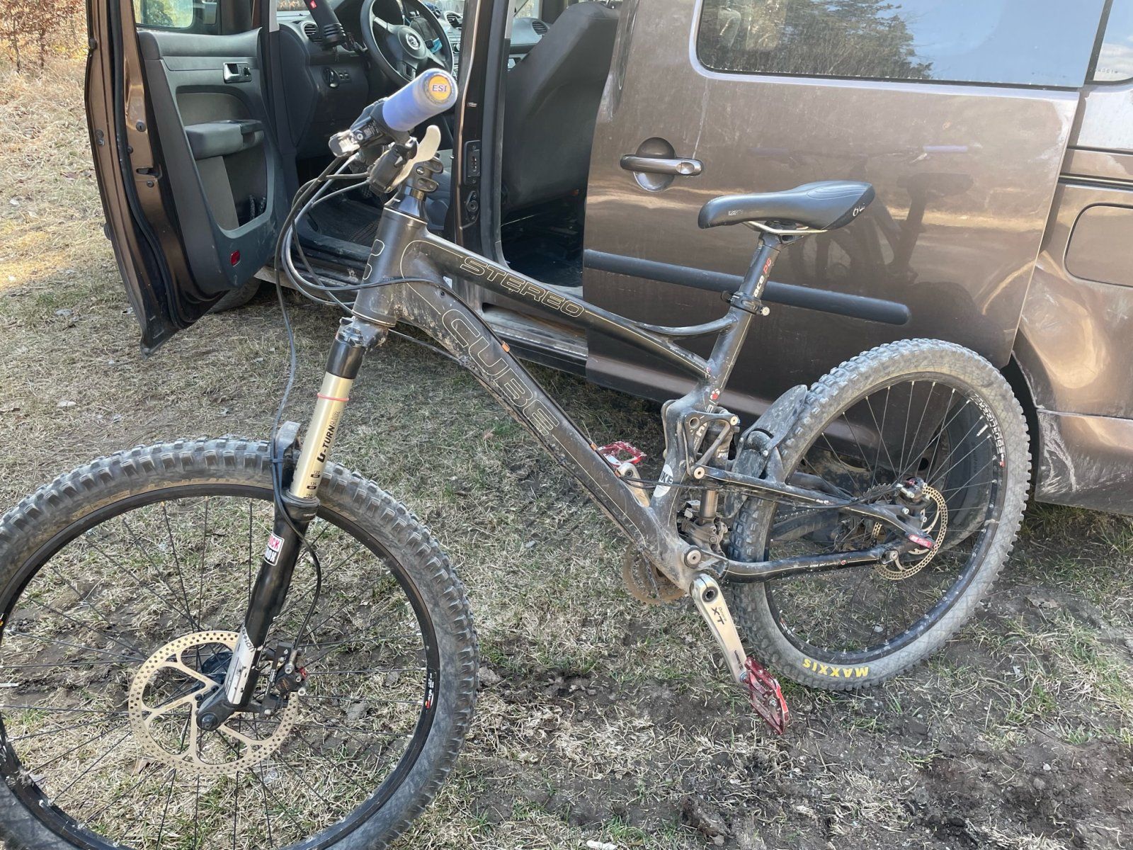

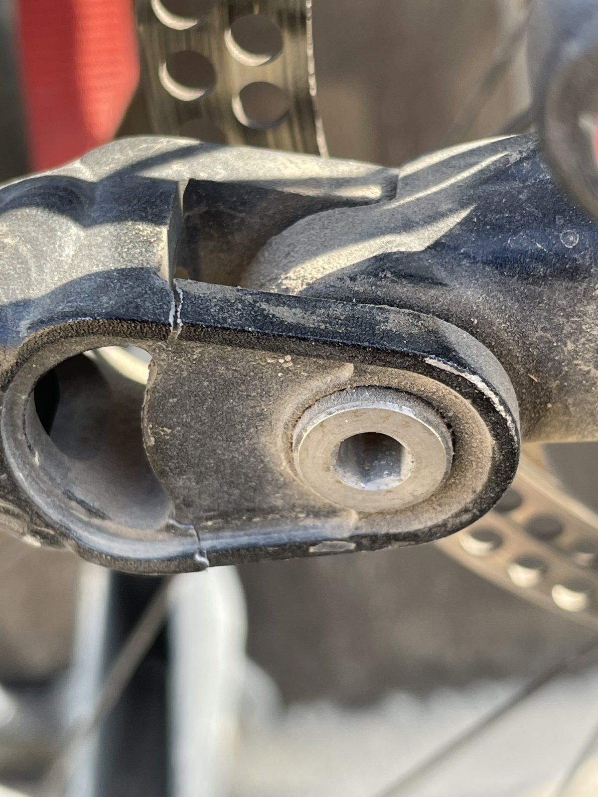

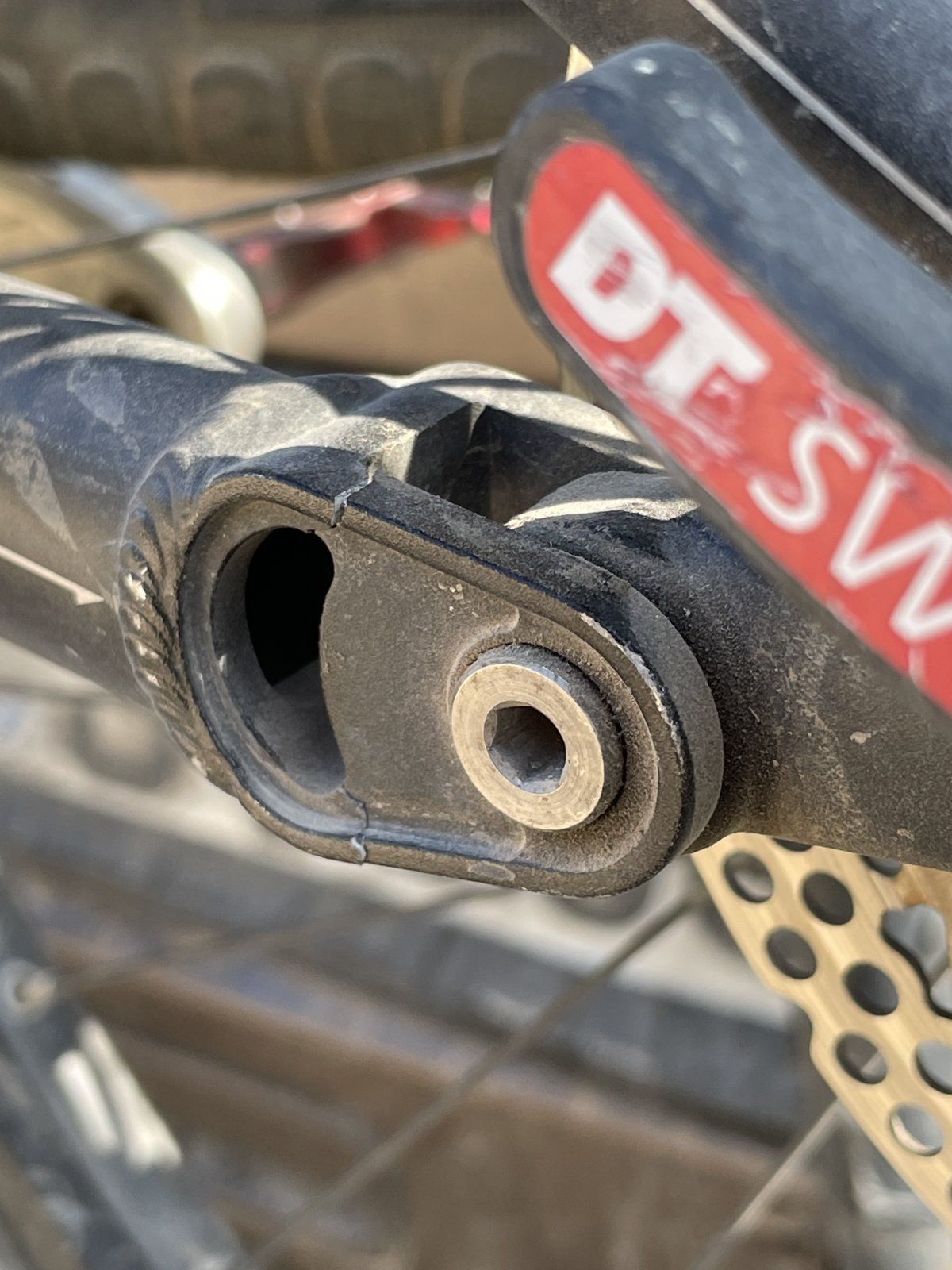

Hallo, mir ist gerade aufgefallen das beim Cube Stereo meiner Frau die Kettenstrebe gerissen ist… Jemand eine Idee wie man das fixen kann, oder vll sogar ne kettenstrebe zur Hand?

.... Cube Stereo ... die Kettenstrebe gerissen ist… Jemand eine Idee wie man das fixen kann, oder vll sogar ne kettenstrebe zur Hand?
Wie finde ich das Baujahr denn raus
meine Kettenstrebe sieht genauso aus :oops:
Meins ist allerdings ein 2009er Modell, Deins scheint da vielleicht 2 bis 3 Jährchen jünger zu sein :ka:
Genaueres kann wohl nur Cube selbst anhand der Rahmennummer sagen.
Jedenfalls wirds da mit Ersatzteilen schlecht aussehen. Von Cube ist nichts zu erwarten. Da müsste man schon einen gebrauchten Rahmen finden, an dem die Strebe noch i. O. , das dürfte aber bei den meisten genauso gerissen sein weil die Stelle einfach sehr dünn ist.
Wie Hmmwv schon schrieb am besten mal bei einem großen Cube Händler anfragen, ob der noch was rumliegen hat.
Auf anhieb fällt mir da noch das Schlierseer Radhaus ein ... heisst jetzt wohl anders :confused:
Oder gleich den Rahmen komplett tauschen....
Schade das war’s wohl mit dem Stereo. Nachdem ich jetzt sieben Tage auf eine Antwort von Cube wartete, habe ich mich nun gegen eine Austausch der Kettenstrebe entschieden. Inzwischen ist auch schon ein neues Pferd im Stall....
Sollte jemand Interesse an einem Stereo von 2009 zum ausschlachten haben kann er mir gerne Angebot unterbreiten.

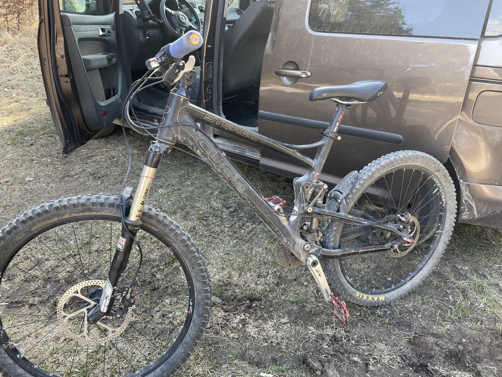

Rahmen mit RISS in Kettenstrebe
26" Equalizer Laufräder mit 22 mm in Weite. (20mm Achsaufnahme VR/ 12mm Achsaufnahme HR)
26" Rock Shox Revelation 150 Singleair mit 20mm Steckachse
Formular Oro bremsen.
XT Dreifachschaltung (Kassette, Kurbel, Kette, Schalthebel) (Zustand ~75%)
Kann alles einzeln oder im Kombipaket erworben werden
Hier sieht man nochmal das Rad in ganzer Pracht 😭
