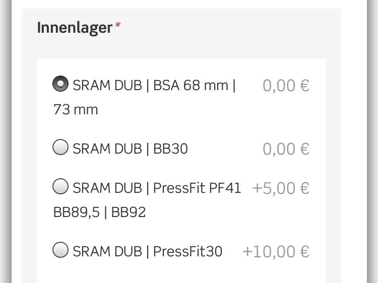

Hallo Zusammen,
ein Freund will sein altes 2007er Stereo k18 auf NX eagle umbauen - welches innenlager wird benötigt :)?
Ich find im Web keine Info :(
