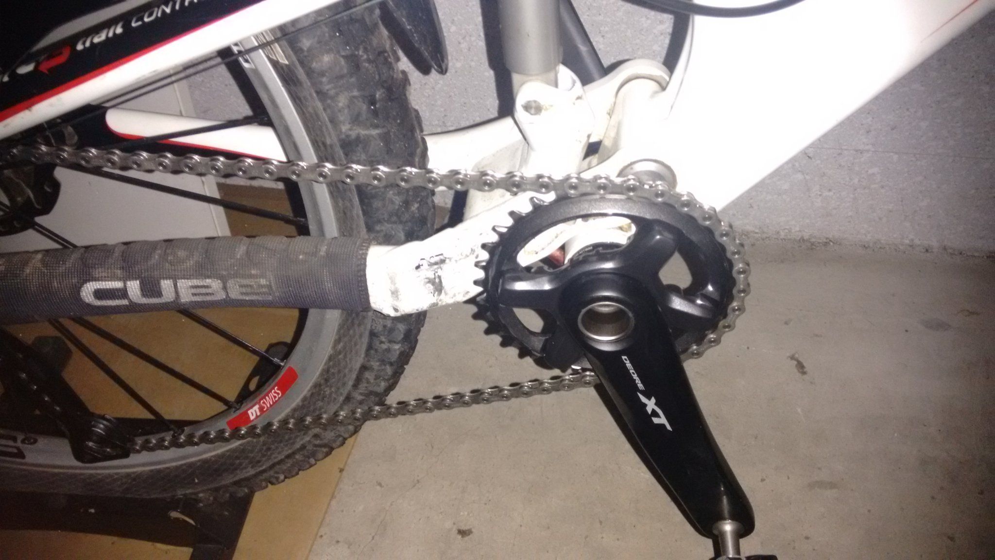

@Peppi84
Welche Vorbau/Lenkt Kombi fährst Du auf Deinem Rad?
Zu den Kettenblättern, ich hab die Shimano 1x11 drauf mit einem 32(34?) Kettenblatt. Anbei zwei Bilder dazu....
Grüße:winken:

Ich habe einen 65mm race face Respond vorbau in Verbindung mit nem 780mm Vector high 10. Den Respond musste ich vom Hardtail zweckentfremden da beim wieder Zusammenbau meines Sixpack Sam 65mm eine Schraube das gewinde abgeschert hat und damit auch das innengewinde im eimer war.
Ich hatte anfangs auch das 32er welches mein mittleres KB war genommen aber ist bei stärkerem Tritt direkt zwei drei Zähne drüber gerutscht, war auch ordentlich abgenuddelt, jetzt ist ein 32er Race Face narrow wide dran, 1x10 wobei die Kassette von 11-34 geht. Wobei das RF NW Blatt entgegen der Herstellerversprechen nicht "übersprungfrei" ist, dürfte aber auch am "alten" non-shadow schaltwerk liegen.
Die m8000 XT war mir auch schon aufgefallen aber erstens bin ich ein strikter altteile verwerter und zweitens für ein experiment war sie mir einfach zu teuer.
Fahre zusätzlich eine NC17 Führen und Folgen Kefü unten welche eh dran war und oben eine Dartmoor keeper Kefü welche an stelle des Umwerfers kommt da mir einfach die Zeit zum 3d drucken gefehlt hat, wollte lieber fahren :) Mach demnächst mal foto von. Gewicht mit Magic Marry VR, Hans Dampf HR und Variostütze etc 13,75kg.
Auch ich war immer skeptisch wegen der geringeren Bandbreite aber muss sagen ich bin begeistert. ok, die ganz krassen anstiege kommt man nicht hoch, aber die sind erstens selten und selbst mit 3x10 ging es schwer bis garnicht und musste geschoben werden, das VR kommt einfach gern hoch, da würde nur ein längerer Rahmen helfen.
Letztens meine typische Hausrunde gedreht und fand es entspannter und auch leichter. Man kann sich schön auf die Strecke konzentrieren als immer aufs schalten zu achten und es ist einfach aufgeräumter im Cockpit. Wie gesagt, bei zwei steilen anstiegen musste ich runter aber sonst ging es bombig vorran und ich fand auch leichter bzw Konditions schonender ohne das ganze geraffel, wobei das auch einfach kopfsache sein kann.

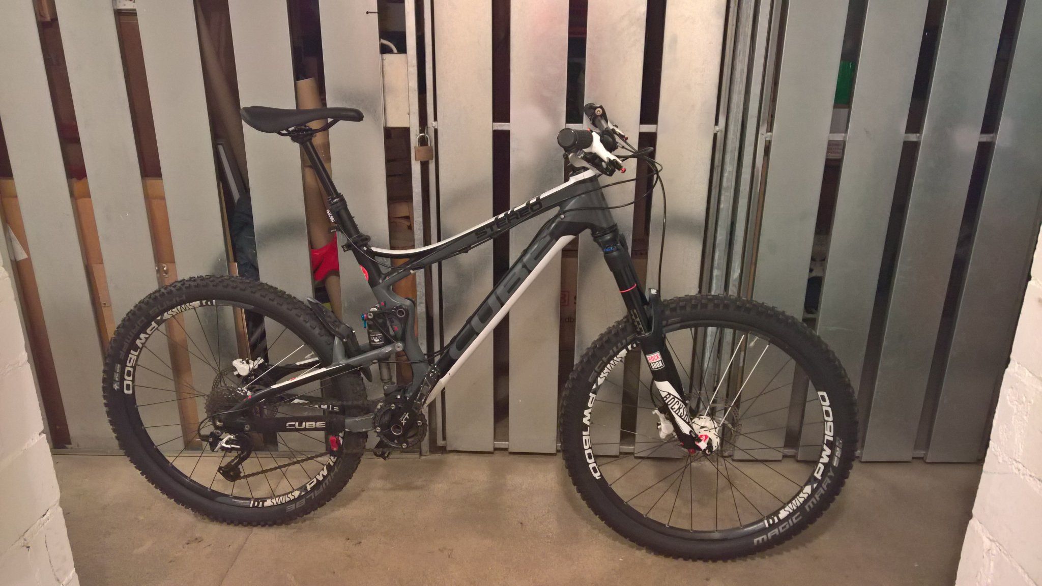

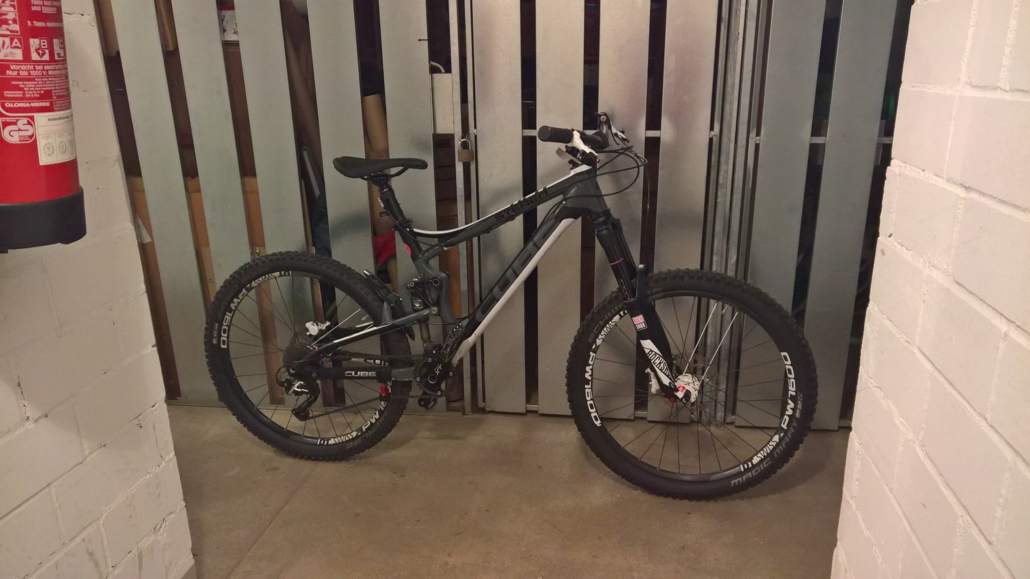

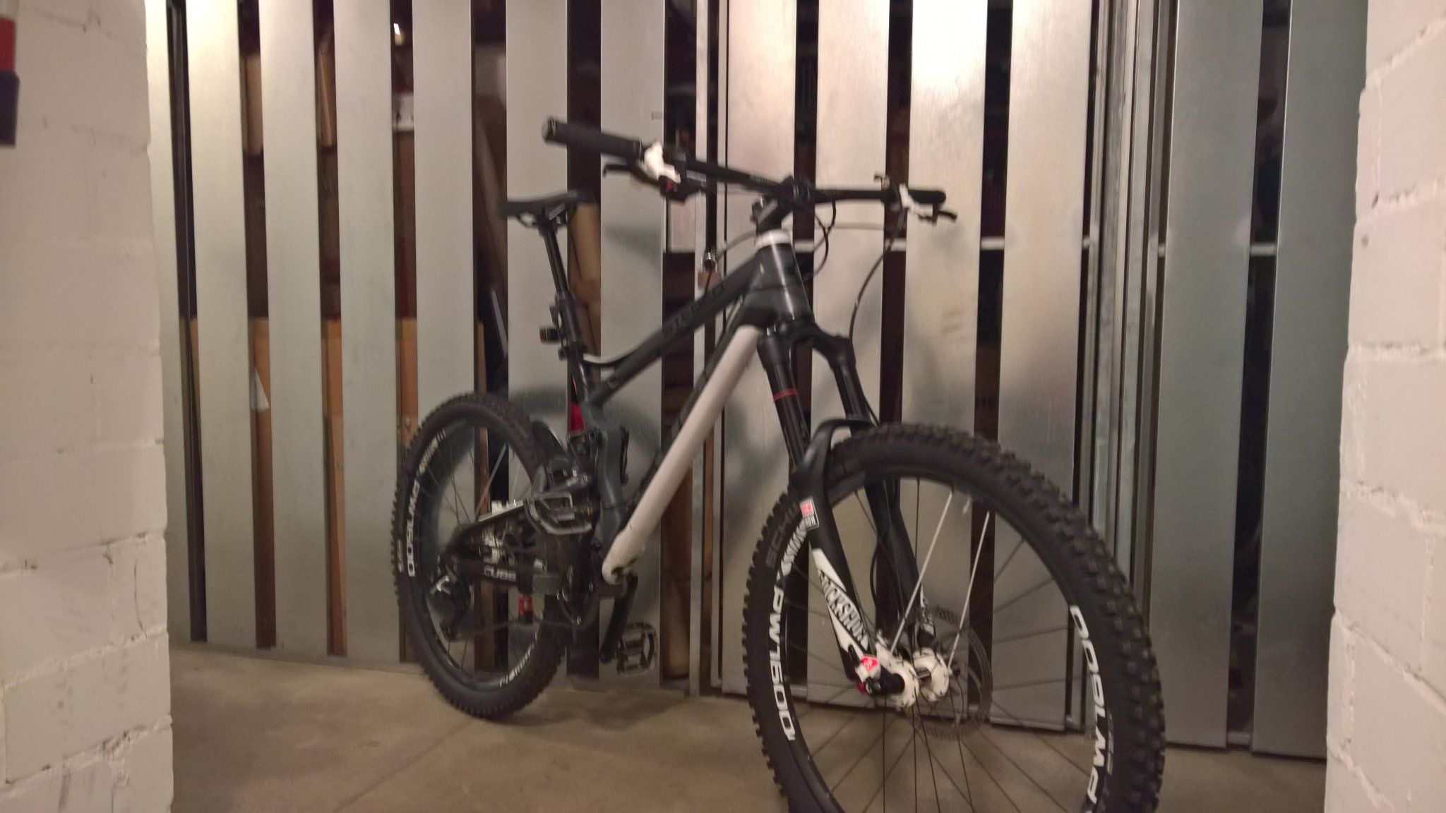

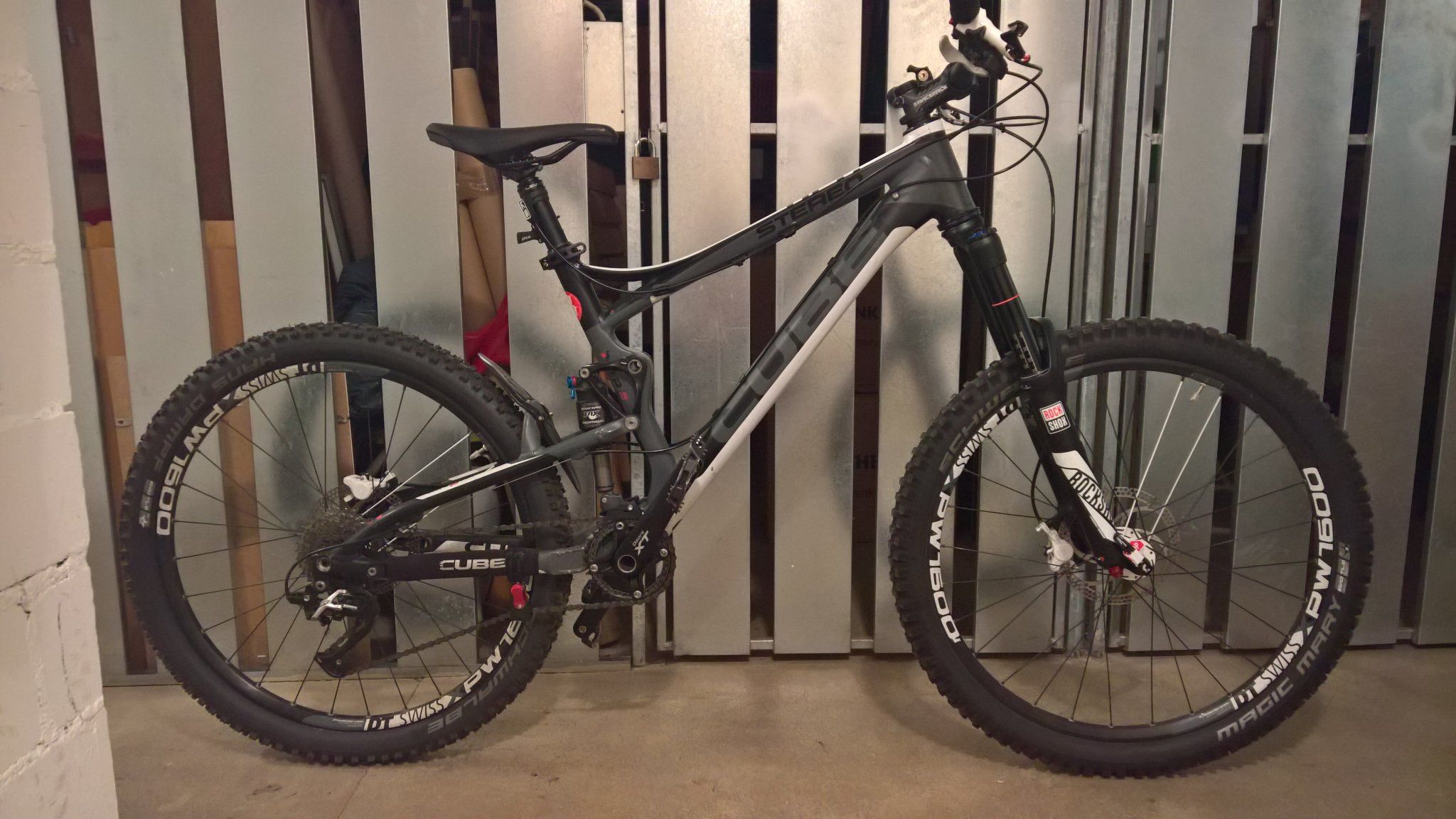

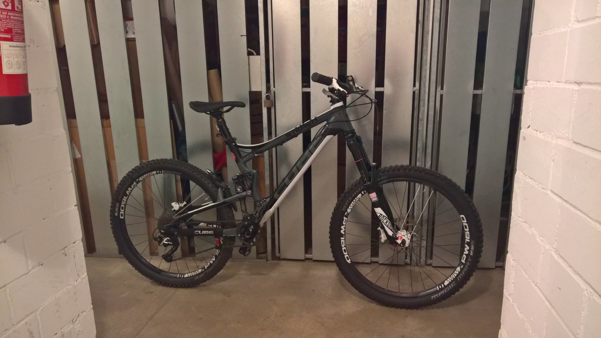

Es ist vollbracht. Gabel ist drinne. Kommt gefühlt schon gut hoch im vergleich zur alten Rev. Laut Cube HP wäre die Einbaulänge der Gabel an sich zu vernachlässigen nur da halt die Externe Steuersatzschale hinzukommt ists schon bemerkbar. Werde entscheiden wenn ich mal zum fahren gekommen bin ob ich die gute noch auf 140mm travel um die Geo Änderung rückgängig zu machen. Wäre denke auch kein Problem da die Dämpfung wirklich erste klasse und um weiten besser ist.
Einbau war eigentlich garnicht das problem obwohl das erste mal das ich das selber gemacht habe. Der untere Lagersatz macht nicht den professionellsten eindruck was wohl daran liegt das der Gabelkonus aus Kunststoff ist und keine abdichtung mehr zum Lager hin ist. Hätte ich mal lieber den 40er statt den 10er Cane creek genommen aber was solls. Einpressen hab ich mit dem DIY Tool von acros gemacht und lief sehr gut. Anfangs liess sich das Lenkkopflager kaum einstellen bis mir auffiel das die Kralle wieder raus kam, der abstand zwischen gabelschaft und Ahead kappe war zu gering :aufreg:, also doch nen kleinen Spacer unter den Vorbau und dann ging es. Lager laufen jetzt ohne spiel aber dennoch nicht so leichtgängig wie vorher :confused:. Space auf dem Vorbau hab ich lediglich gemacht damit ich die Gabel auch noch in nem Potentiellen neuen Rahmen verwenden könnte sollte es der Stereo Rahmen nicht aushalten.
Gabel erstmal auf 25% sag eingestellt beim offenen Modus, fährt sich toll, erstmal ne kleine runde in der Tiefgarage gedreht, wobei sich die Tail ausbeute dort in grenzen hält ;)
Gefühlt ist das VR schwerer geworden beim umbau, hab vergessen meine Rev mal zu wiegen, aber das könnte der Bergauf performance zugute kommen.
bilder zum Ergebnis

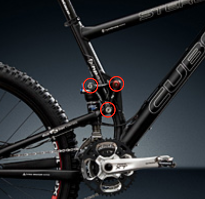

Hallo zusammen!
es geht um einen "Oldtimer": Cube Stereo Louise 2008.
Es ist zwar super alt und eine Neuanschaffung steht irgendwann an, jedoch bin ich im Moment noch ganz zufrieden damit.
Durch das Alter sind mir mittlerweile schon zwei Schrauben am hinteren Dämpfer gebrochen und ich habe Schwierigkeiten einen Satz neuer Schrauben zu finden. Die Lager scheinen mir noch in Ordnung zu sein... aber das ist wahrscheinlich auch eine Frage der Zeit.
Gibt es denn einen guten Tipp für eine Bezugsquelle, sodass das Rad nicht unnötig – "nur" wegen ein par Schrauben – das Zeitliche segnet...? Oder vielleicht weiß jemand, wie die genau Bezeichnung der Ersatzteile lautet, damit die Recherche besser klappt. :daumen:
Vielen Dank schon mal!

@pppkkk
... normalerweise ist Bike-Discount gut sortiert:
https://www.bike-discount.de/de/suche?q=Cube+Stereo+2008
... man findet dort aber nur Horstlink & Hauptlager - Du aber sicher mal nachfragen.
... mit älteren Ersatzteil-Listen (Online verfügbar) geht Cube leider etwas sparsam
um - ich hoffe dass Cube-Händer da einen besseren Zugriff haben.
--> hier bin ich fündig geworden (kann zu dem Shop aber leider nichts sagen):
http://www.premium-bikeshop.de/cube...ereo-ab-2013-horstlink-6278.html#.WyDGUqczZhE
P.S.: Wenn jemand eine Cube Ersatzteil-Listen für das CUBE AMS 120 Modell-Jahr 2013 & 2014 hätte wäre ich sehr dankbar ;-)
@Steinello
Danke! Ich werde mich am besten mal bei Bike-Discount erkundigen, ob die noch was anderes rumliegen haben.
Wenn ich das richtig sehe, ist das von dir verlinkte Schraubenset erst für die Stereo-Modelle ab 2009 passend...
Und ich glaube auch der zweite Link ist für Stereos ab 2009 – 2012.
Echt blöd, dass es da gar keine Listen gibt...
