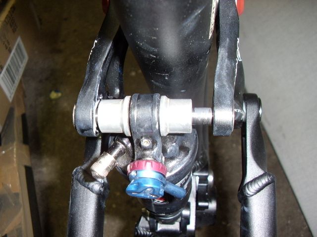

Hallo
da ich mit meinem Problem bis jetzt auf nur auf wenig Resonaz gestossen bin, hab ich heute mal ein paar Bilder davon gemacht.
hier erst einmal der Probeaufbau
Hier sieht man das der obere Dämpferhaltebolzen nicht mittig in die gegenüberliegende Aufnahme geht. Mit etwas Gewalt passt er zwar da rein, ich kann mir aber nicht vorstellen das dies so richtig ist.
Hier sieht man den Dämpfer mit dem org. Cube Bolzen und den beiden Alu Verhüterlis.Der Dämpfer ist damit in der unteren Aufnahme ca. 5-6mm außerhalb der Mitte
Das Problem habe ich ersteinmal so gelöst. (anderer kürzerer Bolzen) Auch hier sieht man noch einmal recht gut den seitlichen Versatz.
Ich habe nun den Verdacht das, daß Umlenkdreieck falsch zusammen gesetzt wurde.
Kann mal jemand ein Bild seines Umlenkdreickes einstellen damit ich sehen kann ob meins so richtig montiert ist? Oder habt ihr ne andere Idee?
Mfg und Danke für Eure Hilfe!

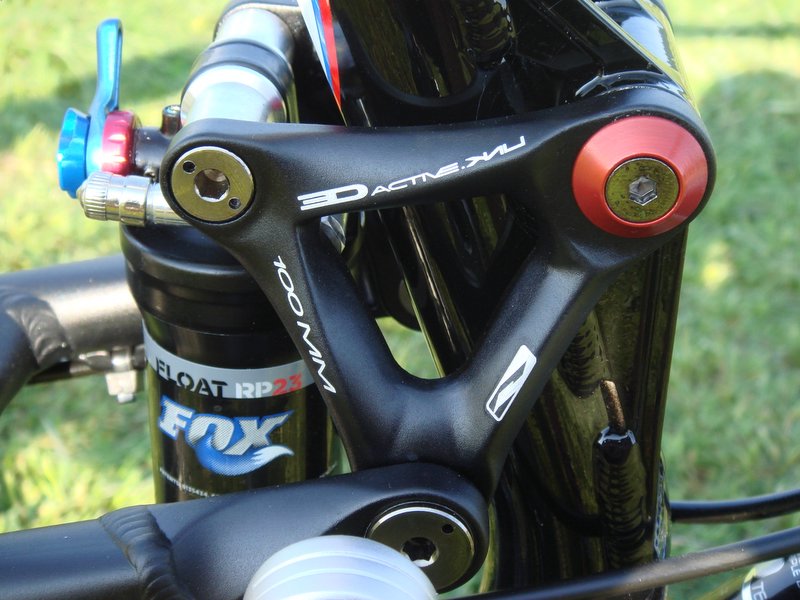

Bis jetzt bin ich so weit das dass Dreieck definetiv falsch zusammen gesetzt ist. Der Abstand zw. den 3 Löchern des Dreiecks differiert um den Bertrag um den der Bolzen nicht in die andere Seite paßt. Dann hab ich mal meine ganzen Sting Bilder durch geschaut hab aber nur eins gefunden wo man halbwegs die ausrichtung des Dreiecks erkennen kann. demnach mußte es gegen den uhrzeigersinn um 90° gedreht werden. Dies ändert aber den Abstand des Dämpfers denk ich mal nicht. Werd das morgen mal testen.
Mir würde es schon sehr weiterhelfen wenn ihr mal schauen könntet wie die Ausrichtung der Schrift ist. Also wo stehen zb. die 100mm? Ist die Schrift nach Links oder nach rechts, oben oder unten angeordnet, das erspart mir denk ich ne menge Zeit.
edit. hm irgendetwas stimmt hier ganz und gar nicht...
wenn ich dies
und dies
mal als Reverenz nehme, dann wäre meine umlenkgedös ja richtig zusammen gesetzt. Wo liegt dann das Problem?
edit nochmal
so nun noch ratloser...
http://si6.mtb-news.de/fotos/data/500/DSC07834.JPG
Das würde nun wieder meinem alten Sting entsprechen
@der_fry
die Wippe ist falsch montiert!:heul: Und zwar an beiden abgebildeten!
Bei meinem 08er Sting ist die Aufschrift "100 mm" senkrecht am hinteren Schenkel und oben "3D Aktive Link" zu lesen.
Du musst meiner Meinung nach die beiden Schenkel jeweils um eine Position nach hinten weiterdrehen und/oder sogar jeweils auf der anderen Seite montieren (wahrscheinlicher) dann müsste es passen!:daumen:

erst mal danke für die Unterstützung. Ich habe bei meinem Sting das gleiche Problem wie Fry. Anbei noch mal ein paar Bilder. Von der Ausrichtung her, steht bei mir oben auf der Wippe"3D Aktive Link" und hinten senkrecht "100 mm"... also so wie ak1960 geschrieben hat.
Die Wippen links und rechts zu tauschen ohne an der Ausrichtung etwas zu verändern funktioniert nicht. Dann passt das mit der Ausrichtung der Schrift auf jeden Fall nicht mehr. Bin etwas ratlos...

So da möcht ich mich doch mal wieder zu Wort melden.
Also ich hab am Sonntag mal das Umlenkgedös auseinander genommen.
Tja und was soll ich sagen es war oder ist richtig zusammen gesetzt es gibt im Prinzip nur nur eine Möglichkkeit dieses zusammenzusetzen so das auch der Rest wieder mit dran passt.
