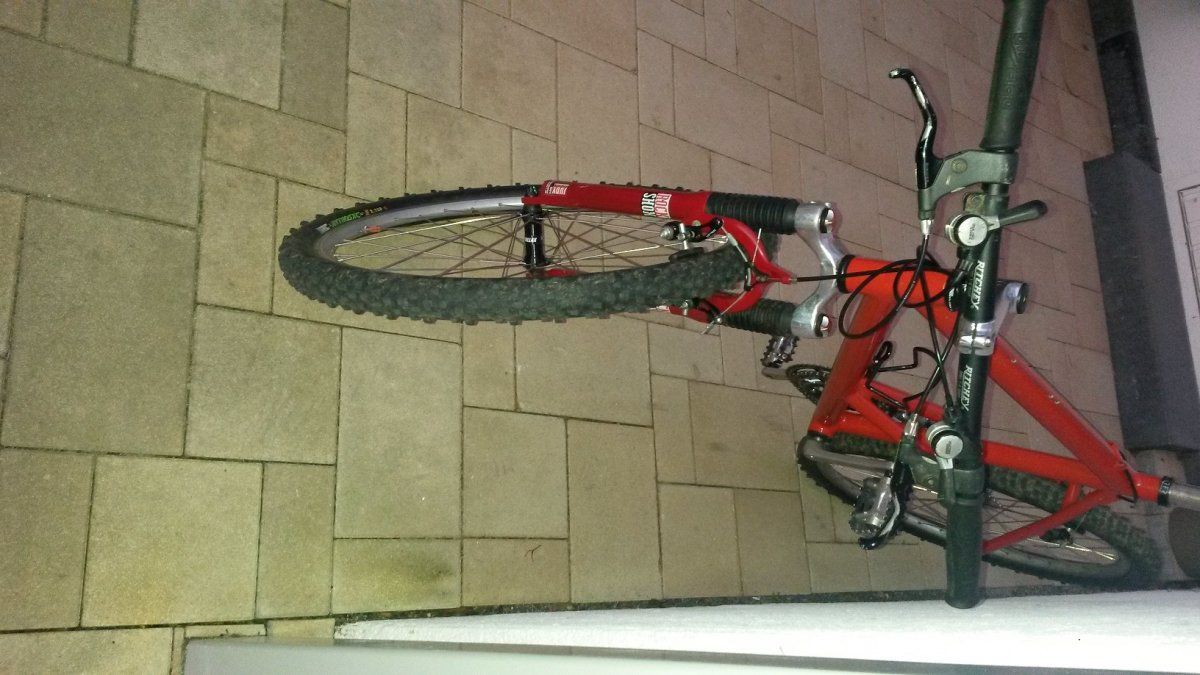

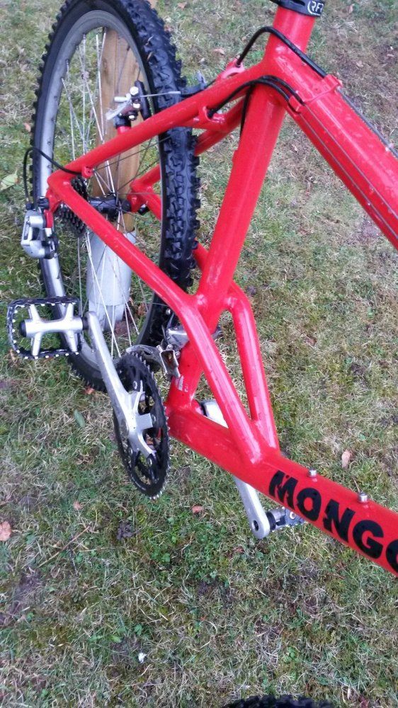

So, hier nun die Bilder von dem "Mongoose" ECS-Bike. Der Rahmen hat verschliffene Schweißnähte, was dafür spricht, dass es kein ganz billiger Rahmen ist. Zudem kommt er mir recht leicht vor. Die Zugführungen sind auf das Oberrohr aufgenietet.
Als erstes habe ich den Riser-Bar-Lenker gegen einen geraden Lenker getauscht und einen neuen Sattel montiert. Ziel ist es, das Rad für "UHu" auzubauen, d.h. max 100 EUR Budget sind vorgesehen, um den Hobel wieder fahrfertig zu machen. Habe noch einiges an Altteilen aus den 90ern in der Garage liegen, mal sehen, was sich drauß machen lässt...
der Kaufpreis des Rades lag übrigens bei 15 EUR!

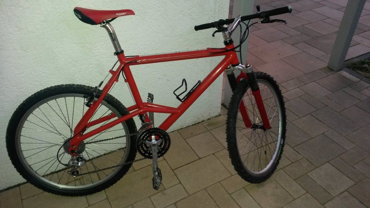

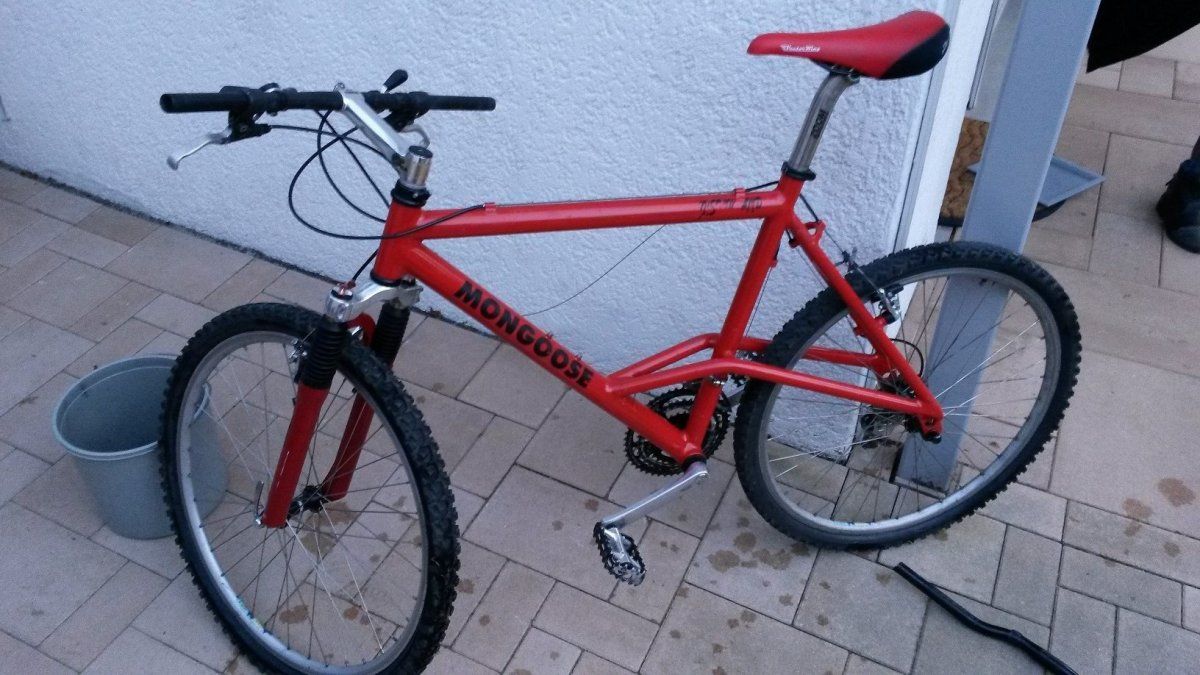

So, nun ist das Rad neu aufgebaut, Kosten insgesamt unter 50 EUR, da ich noch viele Teile in der Kiste hatte...trotzdem weiß ich immer noch nicht, was für eine Marke das ist. Der vordere Umwerfer (sehr wahrscheinlich original) ist ein Suntour XC pro, auch die alten Schaltzughüllen waren von Suntour. Die schwarzen LX-Cantis und die passenden Bremshebel hatte ich noch, ebenso Kette und ein 8-fach Ritzel mit 12-30er Abstufung. Der rote Sattel und die Lenkergriffe (Progrip) sind ebenfalls aus dem Bestand, ebenso die IRC-Mythos-Reifen..hier ei
n paar Bilder.
Anhang anzeigen 580855 Anhang anzeigen 580857Anhang anzeigen 580855 Anhang anzeigen 580860
Schnapper, egal ob nun ein mongoose oder nicht.;)
Judy DH und überwiegend DX Gruppe verbaut, schönes Ding.

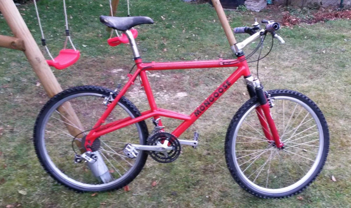

So, heute nun die erste Ausfahrt mit dem roten ECS: muss sagen, es fährt sich gut, nur die Rock Shox Judy DH ist etwas träge, muss die wohl noch weicher einstellen (hat jemand hier noch eine Bedienungsanleitung?). Habe nur oben mal die Einstellrädchen geändert, bringt aber nicht viel...
