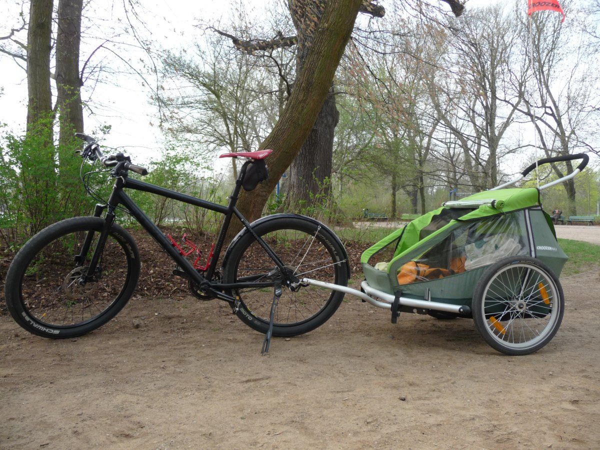

P1030118.JPG P1030163.JPG Ich fahre den CROOZER als Anhänger (Preisgründe:(). Da dieser leider ungefedert ist habe ich die Reifen getauscht.
Jetzt sind die SCHWALBE "Big Apple" in 20" und 2,00 Zoll Breite montiert. Mit knapp zwei bar gepumpt geben die etwas Komfort frei und tiefe Schlaglöcher, welche plötzlich auftauchen verlieren ihren Schrecken. Damit hat sich mein Sohn ab den ersten Lebensmonaten (anfangs auch Hängematte) sehr wohl gefühlt :daumen:.

Erfahrungen auch nicht, was ich an negativem mehrfach gelesen habe, der Wetterschutz soll (ohne das separate Regenverdeck) miserabel sein und es soll sehr wenig Stauraum vorhanden sein.
Wenn man damit leben kann immer das Wetterverdeck mitzuführen sicher ein Versuch wert, da du scheinbar schon bestellt hast berichte es auf jeden Fall wenn DU Erfahrungen hast (gute wie schlechte).
Hälfte tuts auch.
