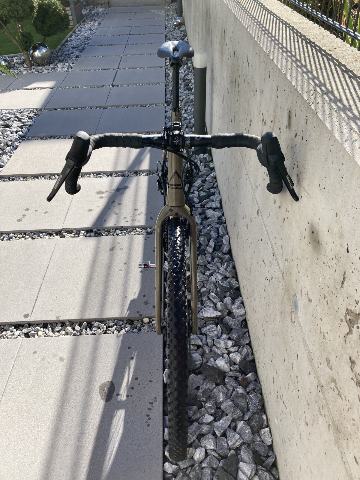

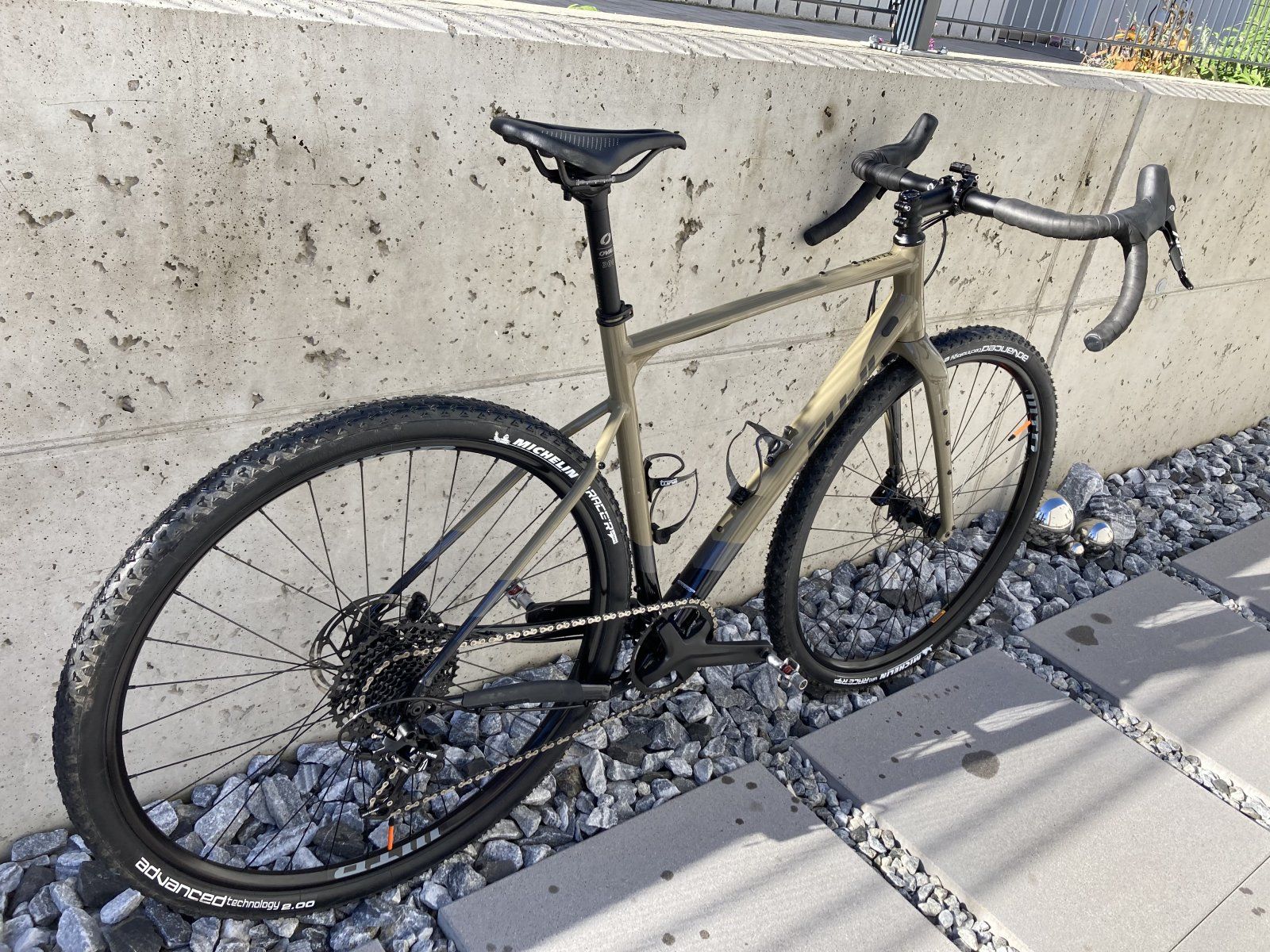

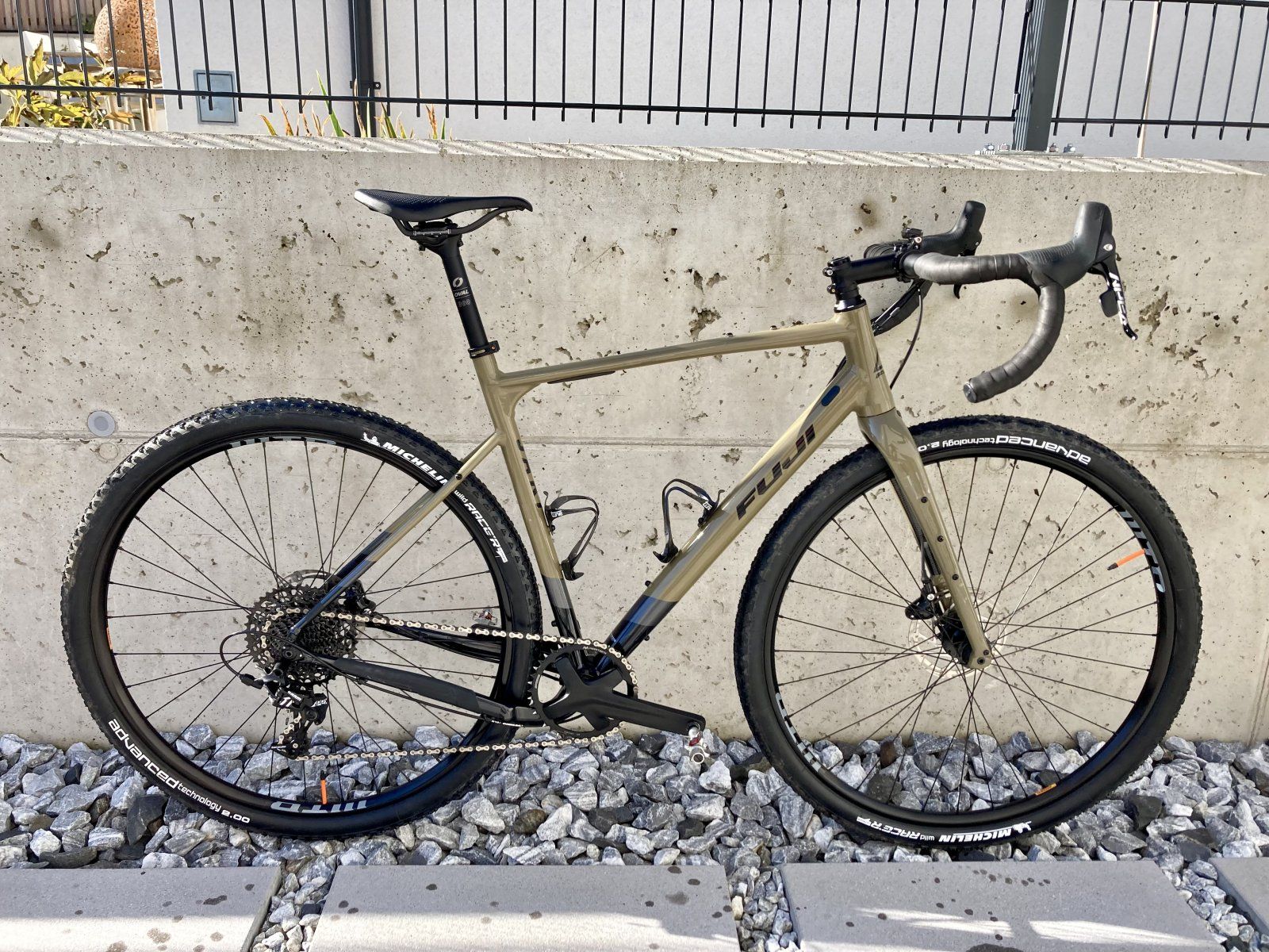

Ich fahre auf meinem Jari aktuell Michelin wild Racer 2.0 und der trägt auf der Originalfelge mit 52mm auf. Geht sich alles perfekt aus. Sogar die Schutzbleche SKS Speedrocker lassen sich perfekt fahren.

Sehr schön. Sieht ja aus, als würden vorne locker 2.2" passen.
Hast du auf hydraulische Apex umgerüstet?
Das 1.5 kommt ja sonst mechanisch daher.
Gefällt mir. Ich werde auf GRX umbauen, sobald meins geliefert wird und das Rotor Innenlager da ist.
Hast du deins mal gewogen?

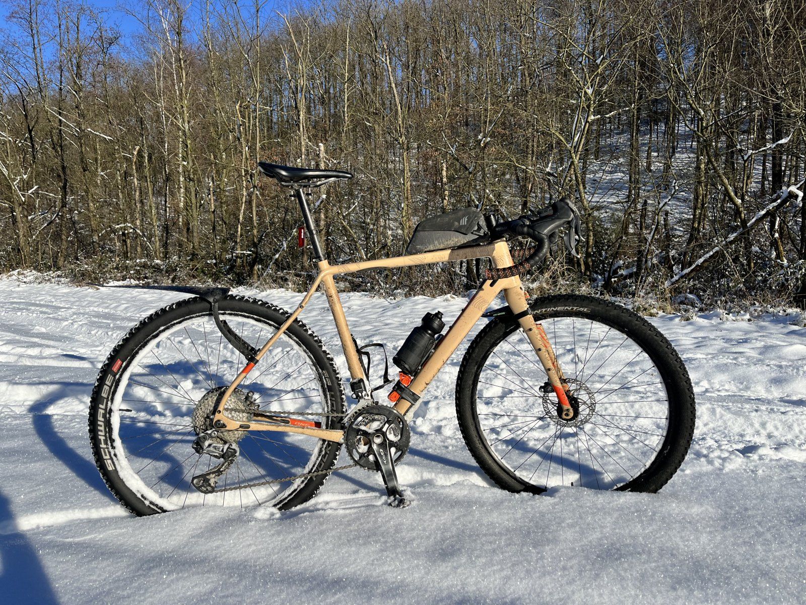

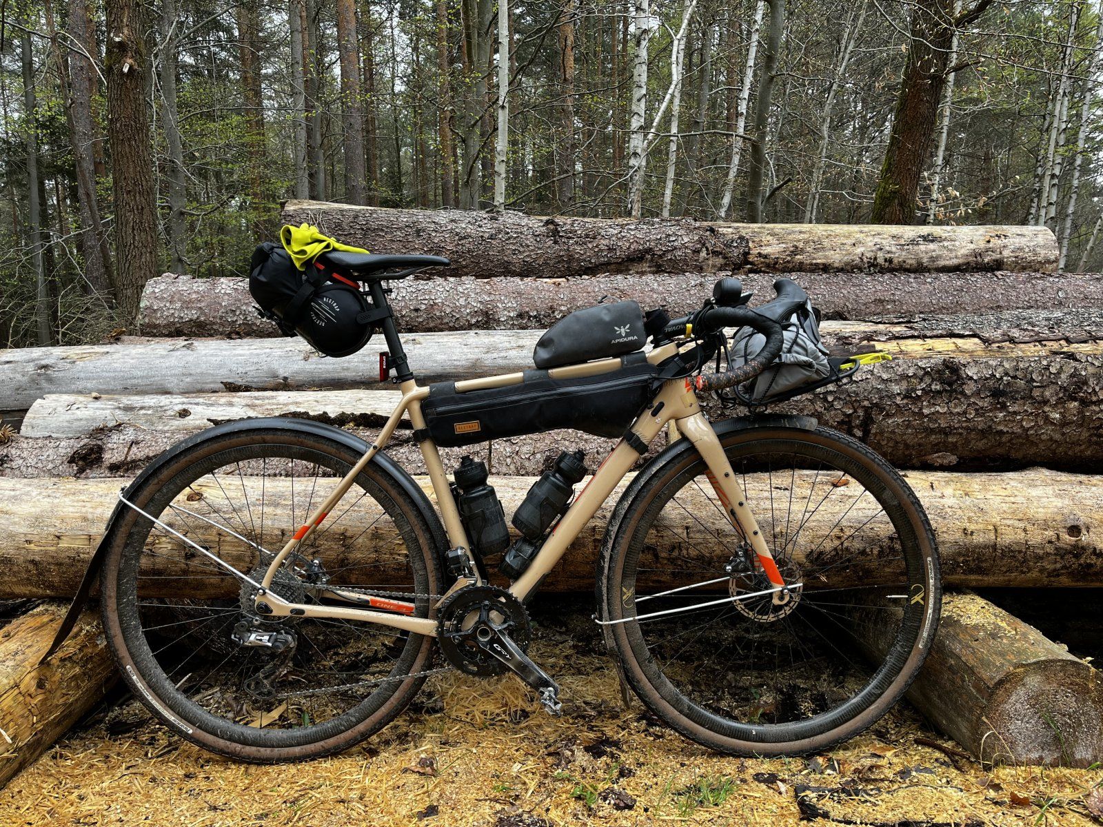

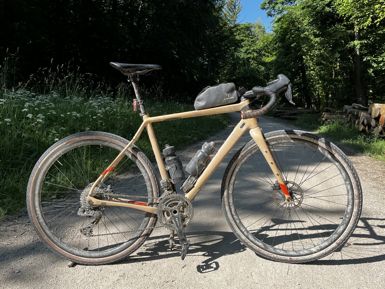

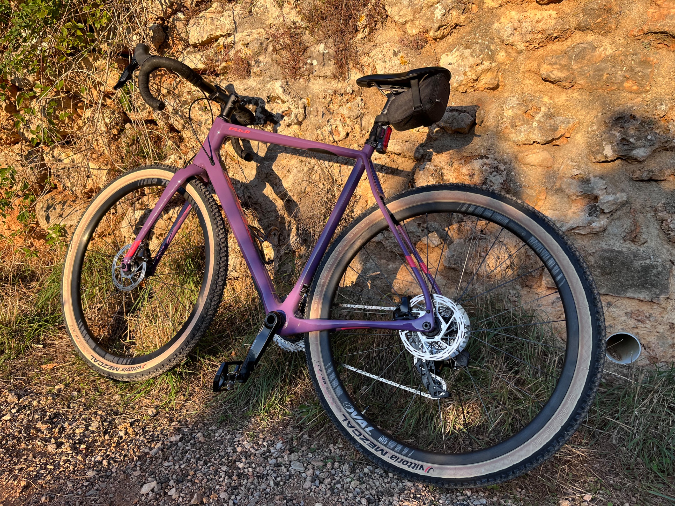

So schaut meines aktuell in verschiedenen Setups aus. Mal mit 27,5“, mal mit 28“ LRS. Und natürlich mit und ohne Schutzbleche.

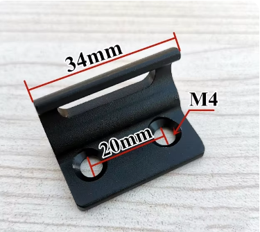

Jetzt hab ich mir in meinem Wahn gleich noch einen 2x wide Umwerfer besorgt, aber leider fehlt mir der Anlötsockel. Die Fuji parts Seite scheint ja aus der EU nicht erreichbar zu sein. Weiß jemand, wo ich so ein Teil finden könnte? Hab’s gleich mal Micha0707 nachgemacht und Fuji auf instagram angeschrieben, mal sehen…

Hm, habs auch grad mit VPN probiert, es gibt da 2 "hanger mounts" für vordere Umwerfer, allerdings lt. der Seite kompatibel für zwei verschiedene Modelljahres des Transsonic.
Ich habe am Rahmen den Gewindeloch-Abstand gemessen, er beträgt 20mm. Ein paar hier haben ja Jaris aus Carbon mit Umwerfer, denkt Ihr, dieses Universalteil von Alibaba auf dem Foto könnte hinhauen?

Ich kann berichten; dieses Universalteil von Aliexpress für 4,60€ passt an das Jari CX.
Neben den ca. 35mm breiten Vittoria Mezcal Reifen ist noch etwa 1cm Luft zur Batterie von dem Rival axs Umwerfer. Ich probiere demnächst mal die Mezcal 29x2.1 aufzuziehen.

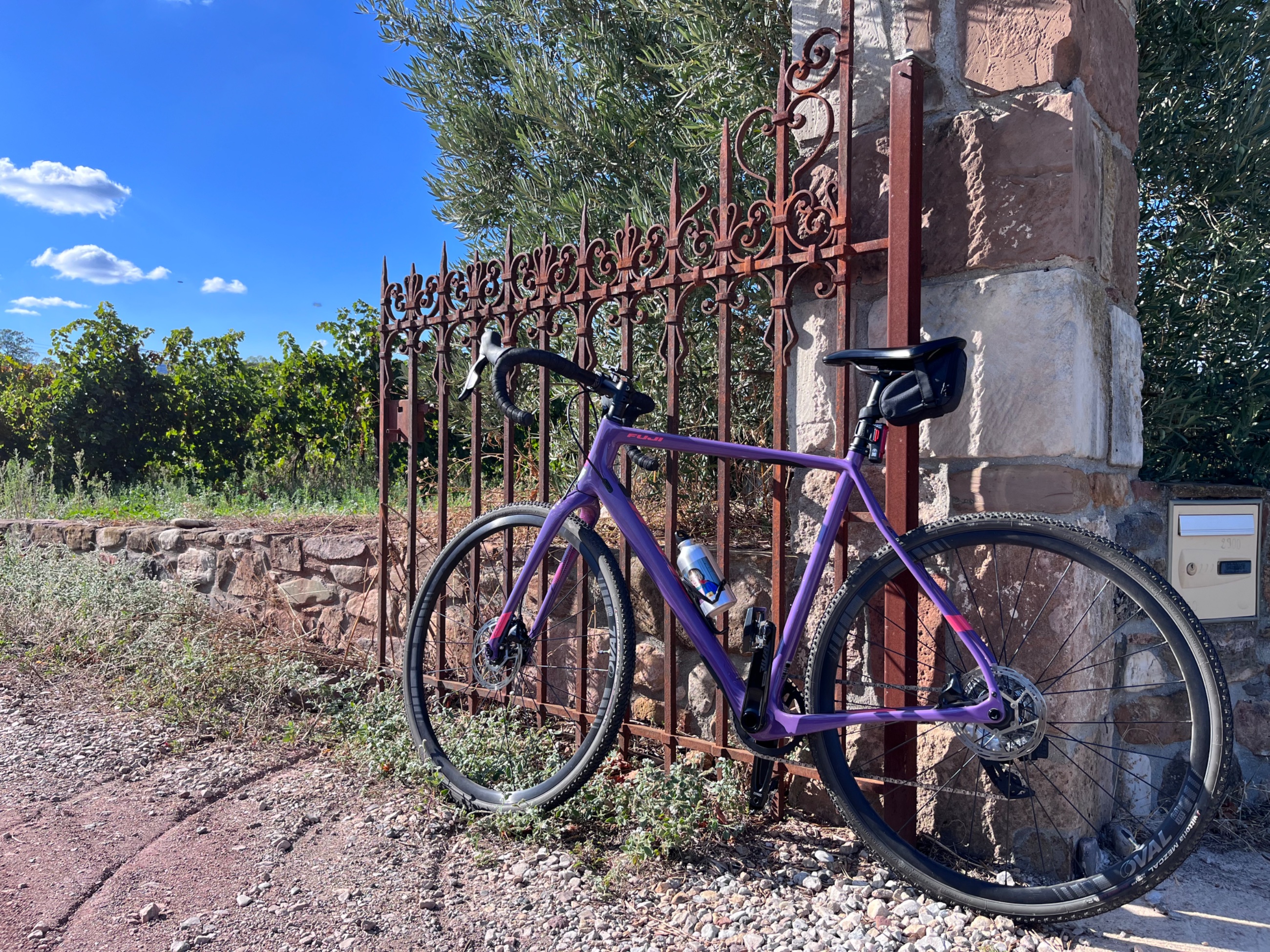

Vittoria Mezcal 29x2.1 passen (auf den oval 310 Laufrädern mit 22mm Maulweite), aber sau knapp. Die Gummihärchen schleifen an der Batterie vom Umwerfer und noch etwas mehr an den Kettenstreben. Habe sie abgeknippst, dann läuft der Reifen frei, aber auch nur bis 2.5 bar.
Also eher bedingt empfehlenswert aber fährt sich hervorragend.
