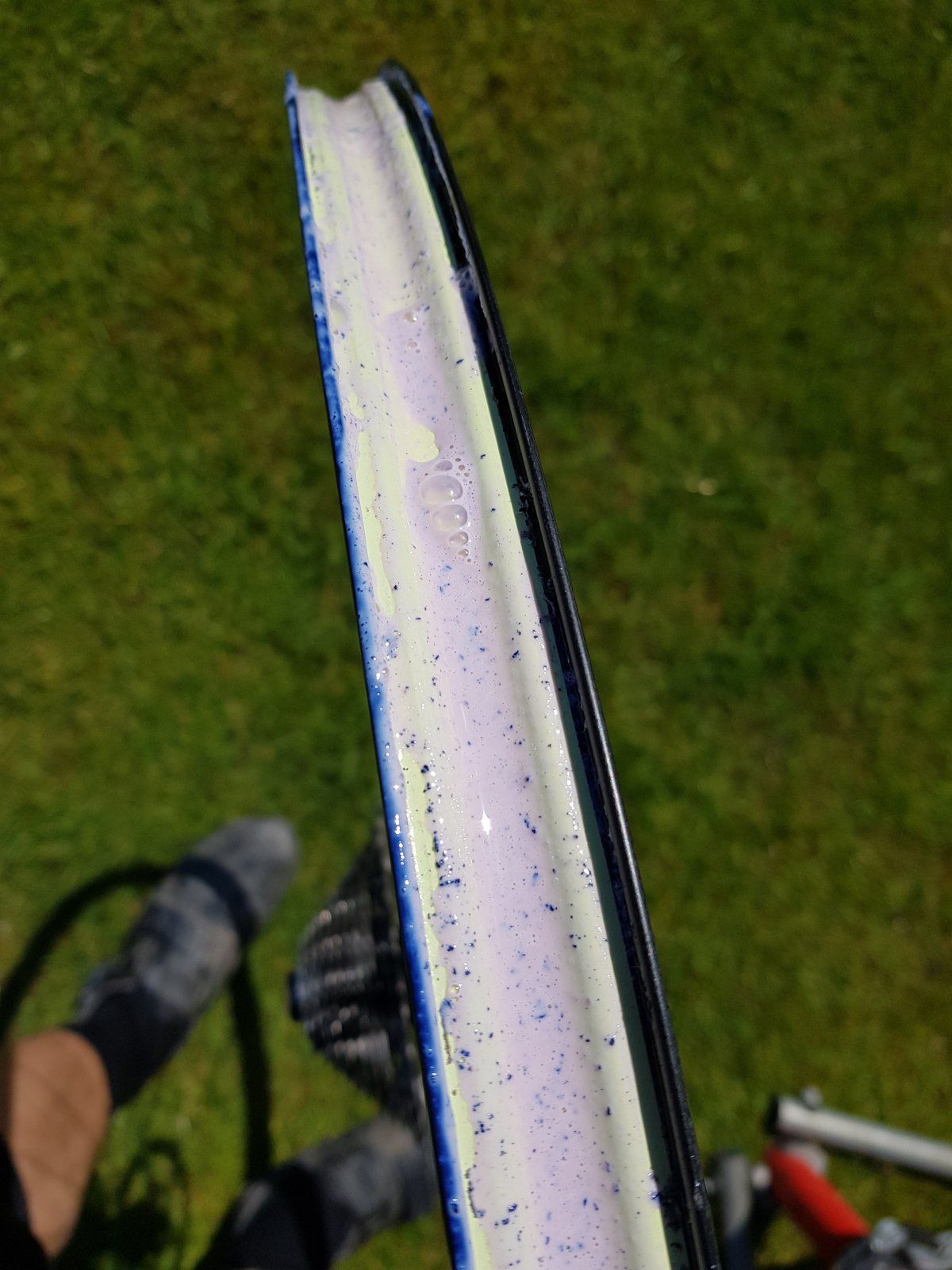

Ich habe eben mal in meine Reifen (Terreno Dry) geschaut und bin auf diese vielen kleinen schwarzen Teilchen in der Milch gestoßen. Weiß jemand was das ist?
Haben über Nacht immer viel Luft verloren.
Grüße,
Christoph
Ganz normale Bestandteile der Dichtmilch, wenns Maxalami Wurstwasser / OKO High Fibre etc. ist.

So sah meine Milkit Dichtmilch im Neuzustand aus. Ich habe das einfach für kleine Gummistückchen gehalten, die die Löcher abdichten sollen
