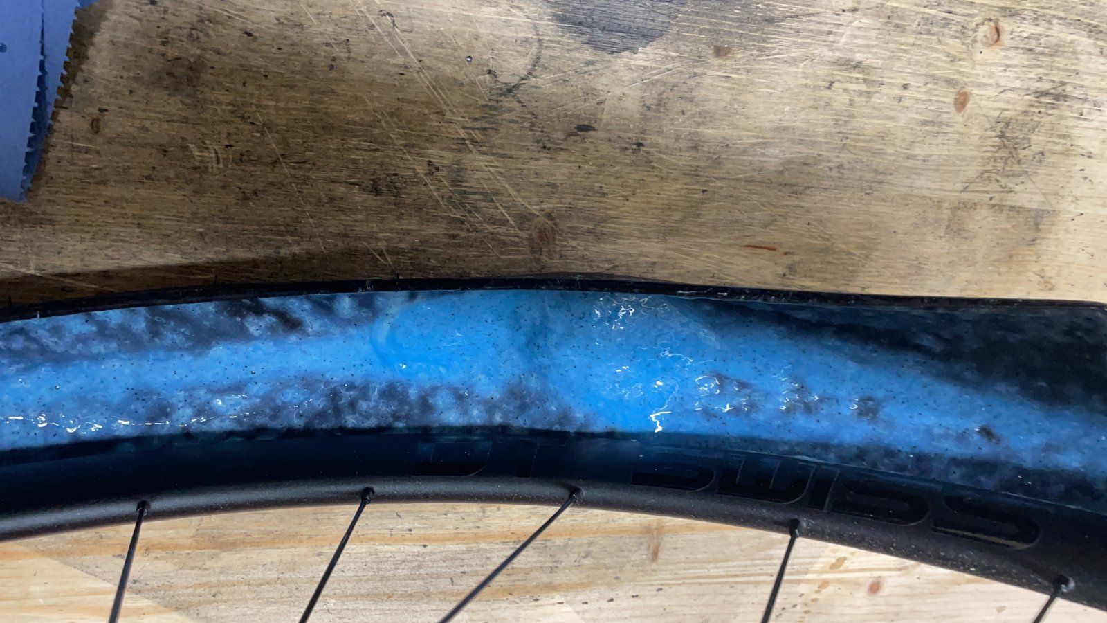

Die Finish Line hat zusammen mit dem Pirelli Cinturato Gravel M bei meinem Vorderrad nicht funktioniert bzw. nicht richtig abgedichtet. Der Reifen hat am Felgenhorn an einer Seite geschwitzt, innerhalb eines Tages war die Finish Line Milch so "pampig" das sie sich nicht mehr ordentlich im Reifen verteilen konnte und von den empfohlenen 120 ml war auch nicht mehr viel übrig.
Am Hinterreifen komischer weise nicht.
Ich habe beide Reifen demontiert, gereinigt und nun wie gewohnt mit Stans Race Sealant befüllt. Beide Reifen waren sofort dicht und kein Schwitzen am Felgenhorn.

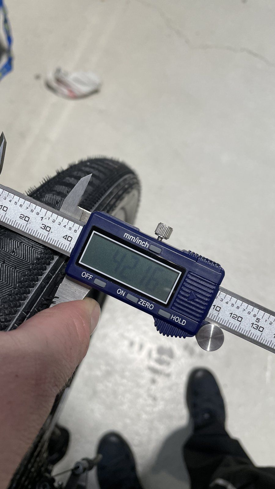

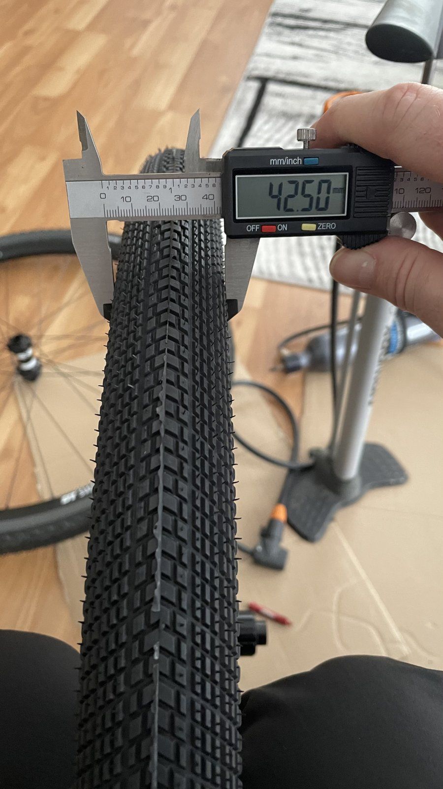

Jetzt ist es für hinten ein GK SS+ geworden. 43-622 auf einer 24 mm (innen) GR531 Felge.
Ich erinnere daran, dass der 40-622 Speedero bei 3 bar und Montage 42,5 mm hatte. Heute beim Demontieren , 42,86mm.
Der GK SS+ hat nur 42,16 mm und wiegt dazu noch 566 Gramm
Bin noch nicht gefahren. Bin aber gespannt…

@Std01: Du hast Vittoria Terreno Dry, Tufo Speedero, Continental Terra Speed gefahren und jetzt Gravelking Semi Slick Plus? Ich fände es ziemlich interessant, von Dir was über das Dämpfungsverhalten all dieser Reifen zu lesen. Ginge das vielleicht irgendwann, kein Stress?
Terreno dry 40-622, 42,86 mm auch auf der gr531, fahre ich vorn, der hat jetzt knapp 1500 km sieht ebenfalls noch aus wie neu, den lasse ich vorn drauf, für immer der gefällt mir so gut. Der ist aus meiner Sicht sehr stabil und hat bis dato noch keinerlei Pannen gehabt, zumindest habe ich nichts bemerkt… der hält wochenlang die Luft, geil.
Aktuell fahre ich den überall mit 2,5 bar (Straße und Schotter). Bedenke ich wiege aber auch um die 100;-).
Würde ich mehr Wald fahren, würde ich den auch hinten fahren, gibt es leider nur nicht zu kaufen zur Zeit (graue Seitenwand TLR)
Ich fühle aber, dass der auf Asphalt ziemlich „klebt“, habe den Eindruck, dass der wie bremst. Kann es nicht beschreiben, deshalb versuche ich hinten möglichst was schnelleres zu haben, da ich echt 80 Prozent Asphalt/Schotter fahre. Kein Trails oder so ein Zeuch…Wurzeln nerven mich auf den Gravel..
Speedero hatte ich ja nur 700 km hinten drauf, der ist, wie hier schon beschrieben wurde, sehr komfortabel und „weich“. Gefühlt wie Sofa, und zwar so weich, dass ich bei 3,5 bar immer denke, ich hätte zu wenig Luft drauf. Für einen mit 70 Kilo der mit 2-2,5 bar fahren kann, würde ich den als perfekt beschreiben. Wie gesagt, die Luft ist immer bis 2,5-2 bar abgefallen, durch das Loch, dann war er die restlichen 60k dicht
Terraspeed , wie viel schon geschrieben haben, vorn und hinten fühlt sich sehr schnell an, was ja die ganze Tests auch bestätigen. Ist aber nach 2,5k hinten durch bei meinem Gewicht. Grip super, Asphalt super, tubeless super, super zu montieren.
SS+ ging kacke drauf, nur mit zwei Reifenhebern, ist gefühlt schon schwerer ohne Wiegen, morgen Abend fahr ich ne 60-70 km Runde nach der Arbeit, da freu ich mich schon drauf
