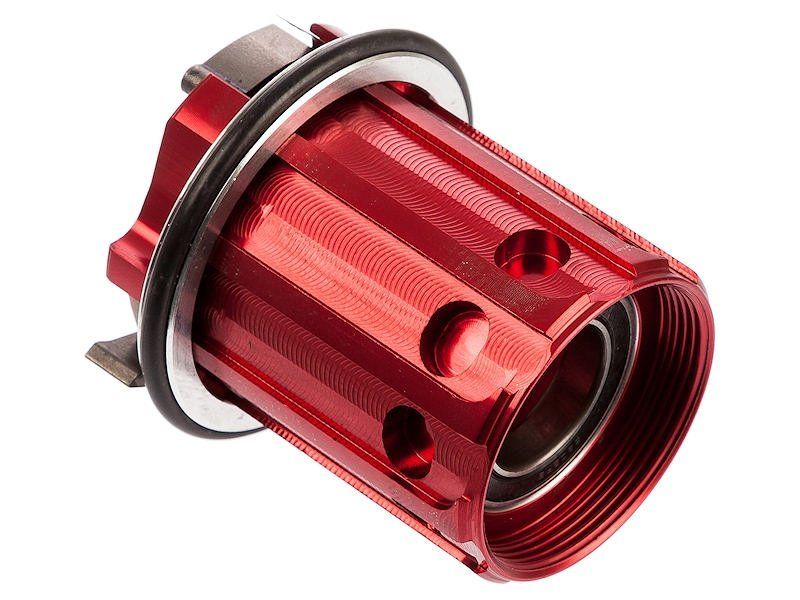

Mir gefällt die Form des Nabenkörpers der Speed-Tec besser als die Form des Tune Nabenkörper.
Ein klein wenig Gewichtspotenzial hätte die Speed-Tec HR-Nabe noch. Ein Tune Skyline Freilaufkörper würde passen und liegt bei meinem Laufradbauer bereit......:)
Aber jetzt wird erstmal wieder gefahren. Habe lange genug Fahrpause gehabt.;)
Das wäre der Tune Skyline Freilaufkörper. Dürfte ca. 20 Gramm sparen:

Ich habe heute den Tune Skyline Freilauf von meinen Laufradbauer abgeholt:
Ein paar Gramm muss man wegen den Titansperrklinken noch draufrechnen. ;)
Wird entweder als Ersatzteil oder halt für ein eventuelles Tuningprojekt zur Seite gelegt. Ist leichter aber auch etwas schlechter gelagert als der original Speed-Tec Freilauf.
