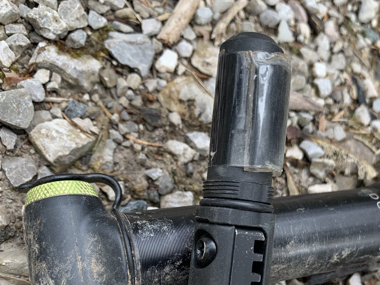

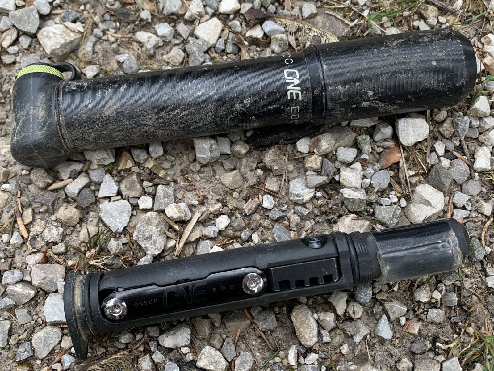

Ich denke ich hatte das gleiche Phänomen wie du. Hab mir dann damit beholfen, dass ich dickes Tape an die kleine Kapsel gemacht hab, damit es weniger klappern kann. Hat geholfen.

Ich hab mir das bei mir heute mal nochmal angeschaut.
Geliefert wird die 100cc Pumpe mit Tool & großem Fach unten Dran. In der Konstelation klappert nicht.
Wenn man hier das kleine Fach dran schraubt, und den O-Ring dran lässt, klappert auch nix.
Für den halter im Steuerrohr (das System wo man kein Gewinde rein schneiden muss), musste aber der o-Ring weg. Ohne diesen Klapper das Tool dann aber in der Pumpe.
Also mal als Liste:
Tool + großes Fach in Pumpe: kein Klappert
Tool + kleines Fach mit O - Ring in Pumpe: kein Klappern
Tool + kleines Fach ohne O-Ring in Pumpe: Klappert
Tool + kleines Fach ohne O-Ring in Steuerrohr: kein Klappern
