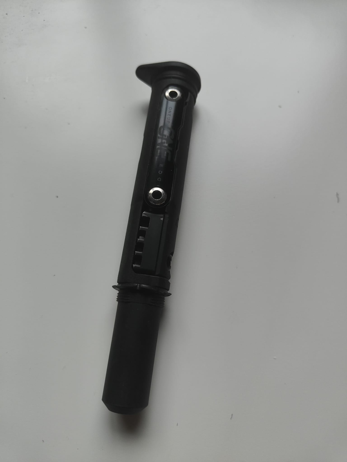

Hallo zusammen, ich bräuchte kurz Hilfe bzgl. EDC V2 Tool.
Ich hab das bei meinem Sohn seiner 2021er Fox 36 eingebaut. Dabei ging das Teil, das in den Gabelschaft kommt schon nur mit Nachdruck in den Schaft. Jetzt ist das Problem dass es das Teil höchstwahrscheinlich etwas zusammengebogen hat, weil man den Werkzeugeinsatz nur mit großer Kraftanstrengung wieder herausbekommt.
Kann es sein dass die Gabel doch nicht geeignet ist? Laut OneUp müsste es passen. Zumal die Länge des Schaftes ausreichend ist.
Stand schon mal jmd. vor dem gleichen Problem und kennt eine Lösung? Spontan würde mir nur einfallen den Werkzeughalter etwas zuzuschleifen.
Oder die ganze Aktion bleiben lassen und das Werkzeug anders verstauen.

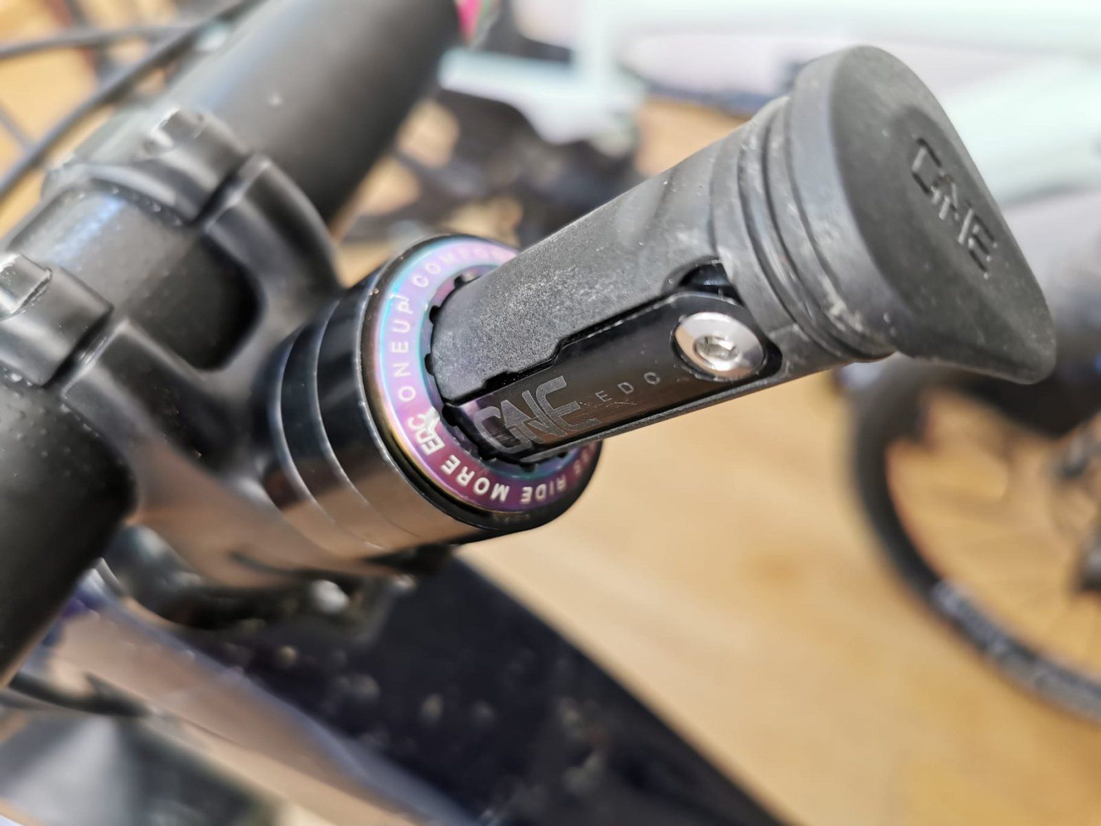

Hallo zusammen...
hatte von euch schonmal jemand das Problem, dass das gute Teil nicht mehr rauskommen will?
Ich krieg es soweit rausgezogen, dann verklemmt es sich innen aber irgendwie.
Jemand ne Idee?
Bei meinem hängt die Verschraubung in der Mitte manchmal oben am lockring. Bei dir schaut es aus wie wenn die auf Höhe des Vorbaus wäre. Eventuell mal die Vorbauschrauben lösen
hm, da klemmt schätzungsweise die kettenblattschrtaube, oder der kettennieter hatr sich verdreht... bekommst du das tool raus, wenn du den reifenheber rausklickst?
Vorbauschraube lösen...großartiger Tipp 🥳 kann man auch selber draufkommen. Danke!
Ich tippe mal, dass da jemand das Tool falsch rum in die Aufnahme gesteckt hat und es deswegen breiter war. Jetzt flutscht es wieder 1a.
Reifenheber raus geht nicht, da hängt ja der Kettennieter dran, oder hab ich dich falsch verstanden?

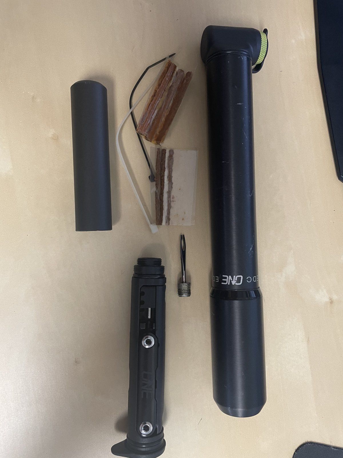

Was habt ihr noch in der Hülse drin?
5€ Schein wäre noch eine Idee…
Ich habe die kleine Hülse dran weil ich nur die 70 cc Pumpe habe.
Ich bin da glaube ich eh noch ne Antwort schuldig... 🤔
--> In die Kleine Hülse passt das tubeless Werkzeug und n paar Salamis auch ohne Probleme rein.
Cheers ✌️
Ich hab das Tool im gabelschaft, nur mit dem kurzen Ding, da passt dann eigentlich nur der Wurst Kram rein.
In der Pumpe habe ich ne Kartusche und da ist dann noch viel Platz drinnen für anderen Kram.
