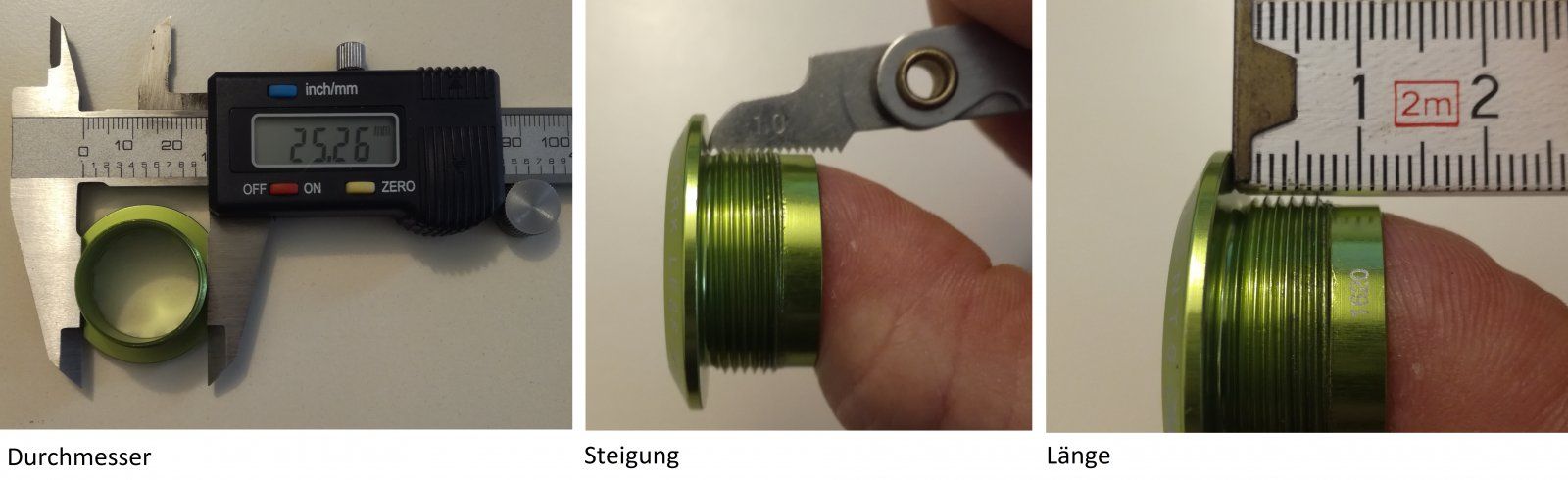

weiß jemand was das für ein Gewinde ist, was geschnitten werden muss?
Kann evtl. mit einem Messchieber nachmessen? Am besten an der Topcap den Außendurchmesser des Gewindes auf zehntel Milimeter genau :D
@Herzog_690
Was hast du denn vor? Willste den kauf des Werkzeugs umgehen? Und damit das Risiko dass es nachher nicht passt und du nen Gabelschaft verhunzt hast?
Ist der Winkel. Etwas herausfordernd die Kappe mit beweglicher Gewindelehre mit einer Hand zu halten und mit der anderen zu fotografieren. Am Schneidwerkzeug sieht es genauso aus.
1,25 ist es nicht, 0,8 ebenfalls nicht. 0,9 hat die Lehre nicht.
Richtig. sehe es nicht ein so viel geld für einen eigenartigen Gewindeschneider auszugeben, der nur existiert um mehr Geld zu machen. Außerdem kann man den auch für nix anderes mehr vernünftig gebrauchen.
Da nehme ich dann lieber den threadless carrier dazu..
