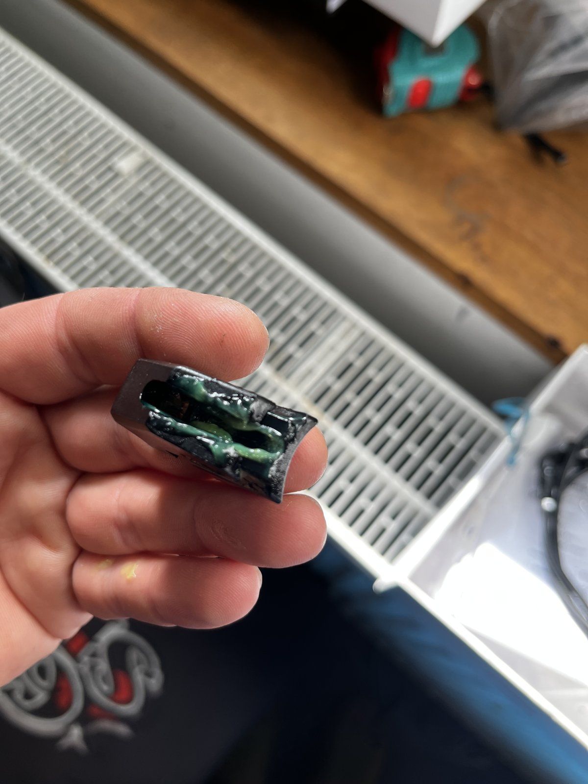

Übrigens ist mir der vordere Getränkehalter in der Abfahrt im Wald davongeflogen und ich ich hätte mich fast langgemacht. Es hat sich die Schraube des Verschlussmechanismus gelöst- zum Glück ist die Schraube mit unterem Plastikteil ins Unterrohr gefallenes und der obere Teil des Hebels unterm Flaschenhalter hängen geblieben. Regelmäßig die Schraube prüfen scheint zu helfen…

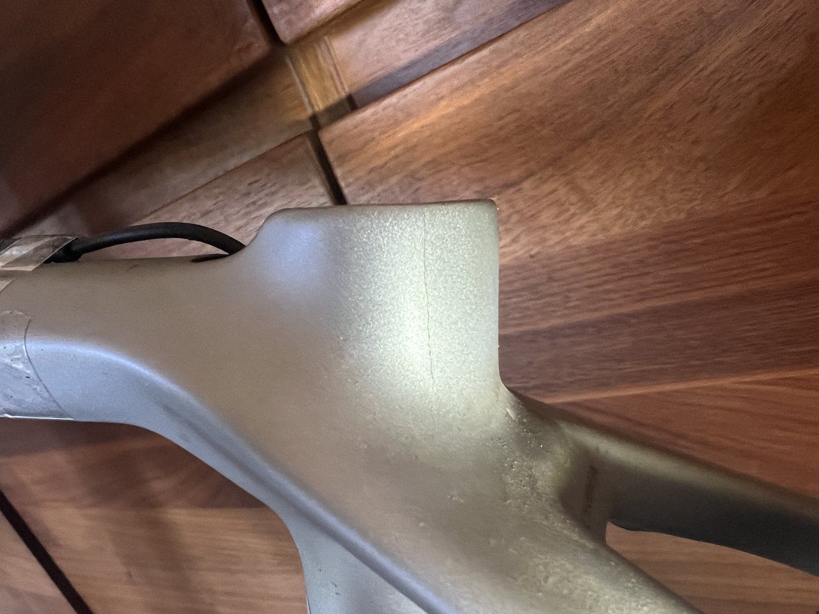

Die von euch beiden geschilderten Probleme sind bei uns an einem Terra (M20i) auch aufgetreten. Das Rad hat nicht mal 300 Km draußen runter. Wir haben nun eine neue Sattelstützenklemmung bei Orbea bestellt. Zusätzlich bildet sich hinten am Rohr der Sattelstütze ein kleiner Riss. Dieser scheint nur den Lack zu betreffen, habe im Carbon von der Innenseite und von oben am Rand nichts feststellen können. Dennoch eine ziemlich unangenehme Stelle für so einen Riss. Ursprünglich wollten wir in 3 Wochen auf Bike-Packing Tour mit den Rädern gehen, jetzt bin ich etwas am zweifeln ob man an dem Sattel eine Arschrakete befestigen sollte...
(Das was dort wie ein Riss aussieht habe ich mit dem Fingernagel gezogen)

Würde ich ehrlich gesagt reklamieren, darf bei vorgegebenen Drehmomenten nicht sein.

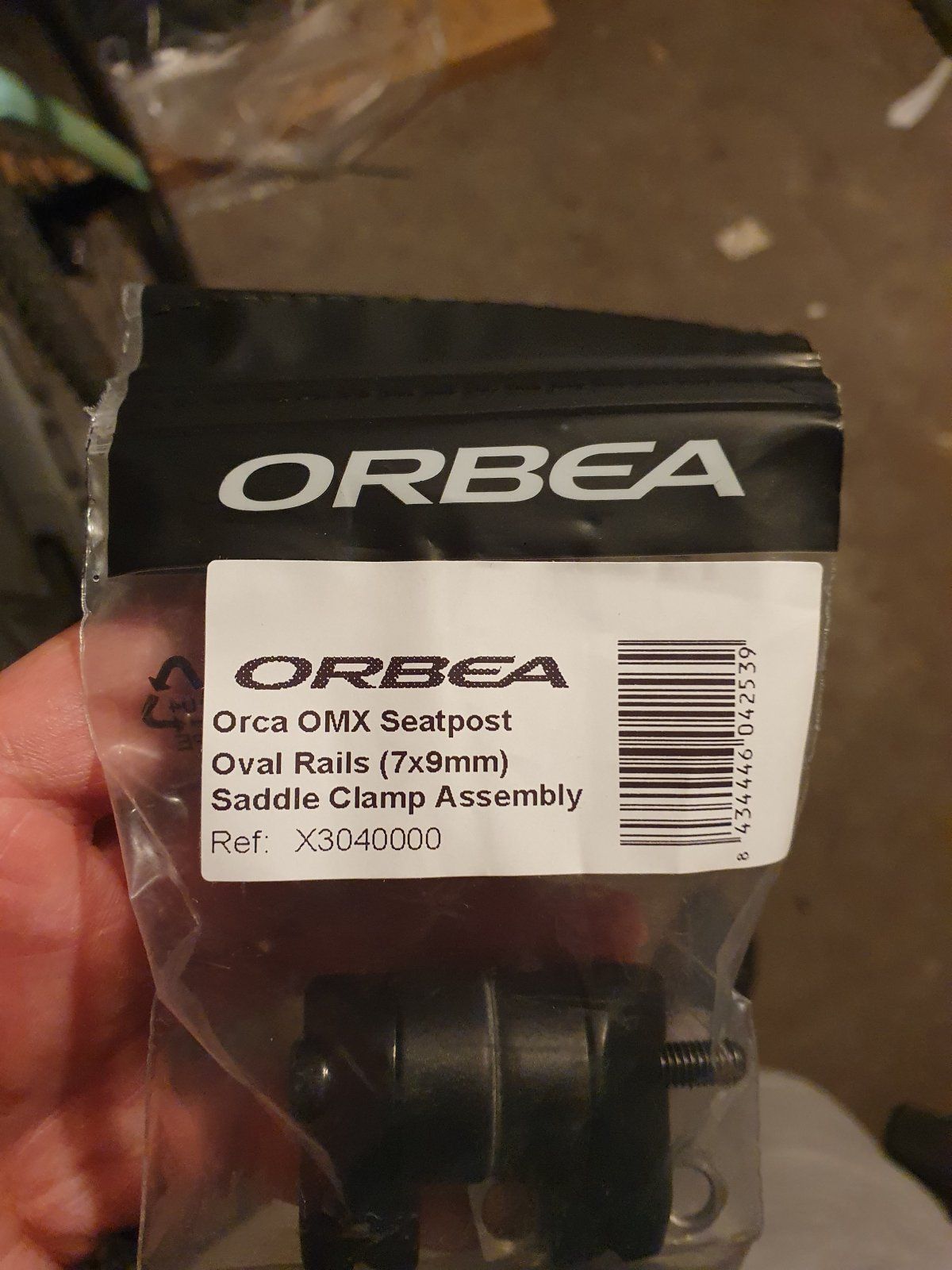

Moin, wollte heute den Sattel an meinem Terra tauschen aber der neue Sattel (Ergon sr allroad carbon) war nicht fest zu bekommen. Es hat immer nur eine Seite der Klemmung gehalten, auf der anderen hing der Sattel praktisch lose drin...hab Carbonpaste und das vorgegeben Drehmoment genutzt.
Im Bluepaper ist die Kompatibilität mit 7x9 ovalen Streben ja angegeben.
Hatte jemand schon das gleiche Problem oder habe ich da etwas übersehen?
Falls jemand mal das gleiche Problem haben sollte, hier die passende Sattelklemme für ovale Rails.

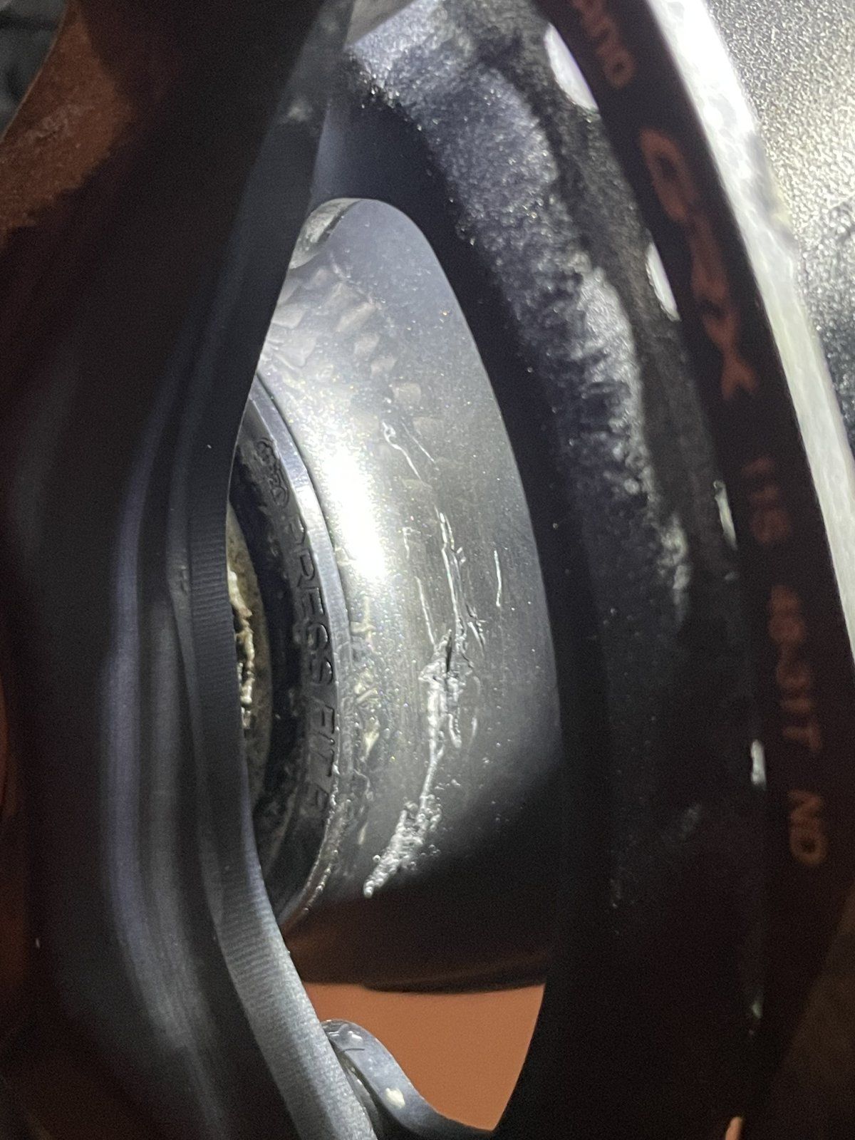

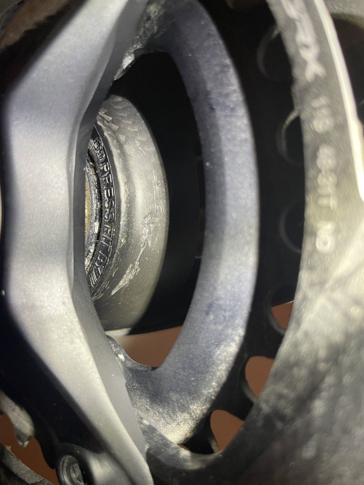

Hatte beim Durchziehen der Kette mit einem Tuch nen üblen Chainsuck (Dumm).
Hab nur Klarlack drauf, obwohls das infinity green Modell ist :D
An einer Stelle ist minimalst Carbon weg? oder zumindest freigelegt?.
Würdet ihr euch Gedanken machen?
Hab ehrlich gesagt gar kein Bock auf Crash Replacement, da ich schon beim Rennrad wegen einer lockeren Kettenblattschraube das Tretlager zerdonnert habe und mich das ganze 700€ gekostet hat. (Kein Plan wie viel der CR Preis beim Terra für den Rahmen ist)
Was meint ihr?
Zu dem Kratzer würde ich mir keine Sorgen machen. Das Tretlagergehäuse ist zwar definitiv hoch belastet, hat aber gerade deshalb auch ordentlich Material. Selbst wenn ein paar Fasern einer Schicht beschädigt sein sollten, wird das keine Auswirkungen haben.
Seh ich auch so. Klarlack und Folie drauf um vor dem nächsten Impact zu schützen und gut ist...
Da brauchst du dir keine Gedanken zu machen. Wie hier schon geschrieben wurde, im Zweifel etwas Folie drüber falls es mal wieder passieren sollte und langfristig einen 1-fach Antrieb fahren damit sowas nicht wieder vorkommt :awesome: .
