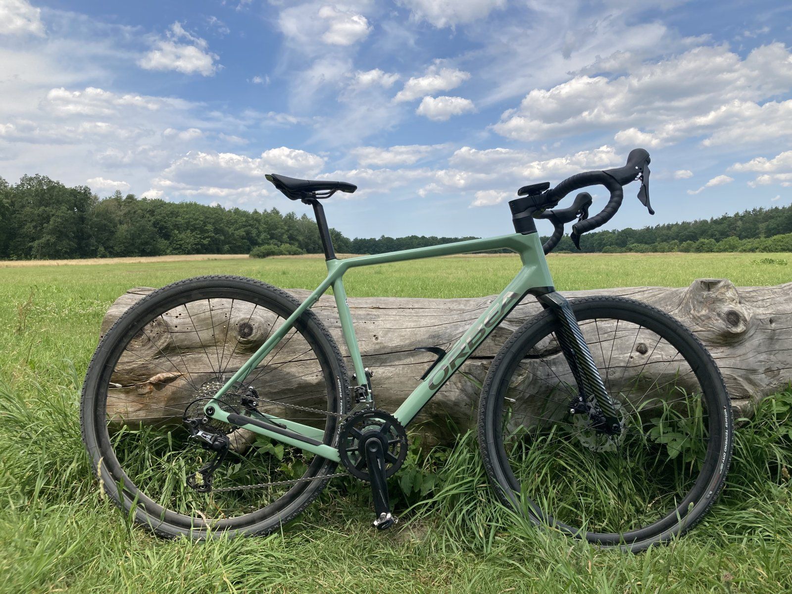

Hier mal noch ein erstes Foto von der Jungfernfahrt:
