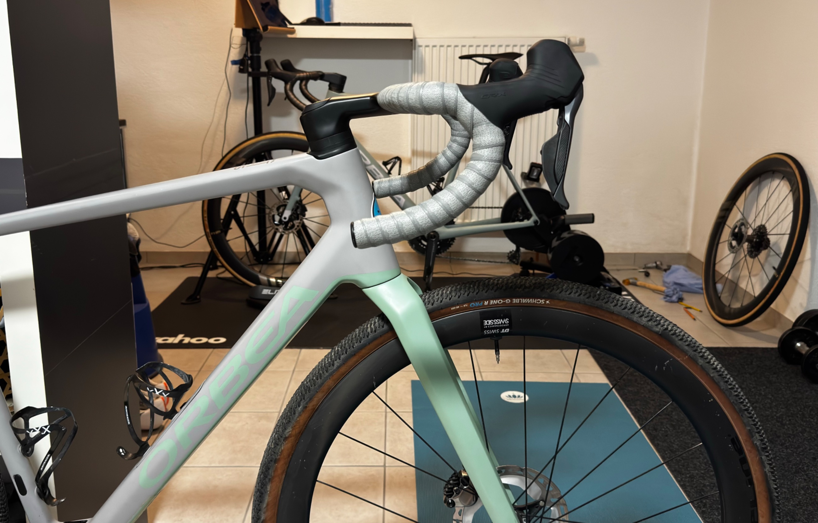

Zeig mal bitte ein Foto der Gabel.

Hallo,
ich konnte bei Rabe ein Terra H30 für nen guten Preis ergattern.
Laufräder werden noch getauscht dann folgen Bilder.
Hat hier jemand schon mal versucht alle Leitungen bei Terra H30 komplett innen zu verlegen? Oder kommt man da am Tretlager/Kurbelachse und was da noch so drin ist nicht vorbei?
Hallo,

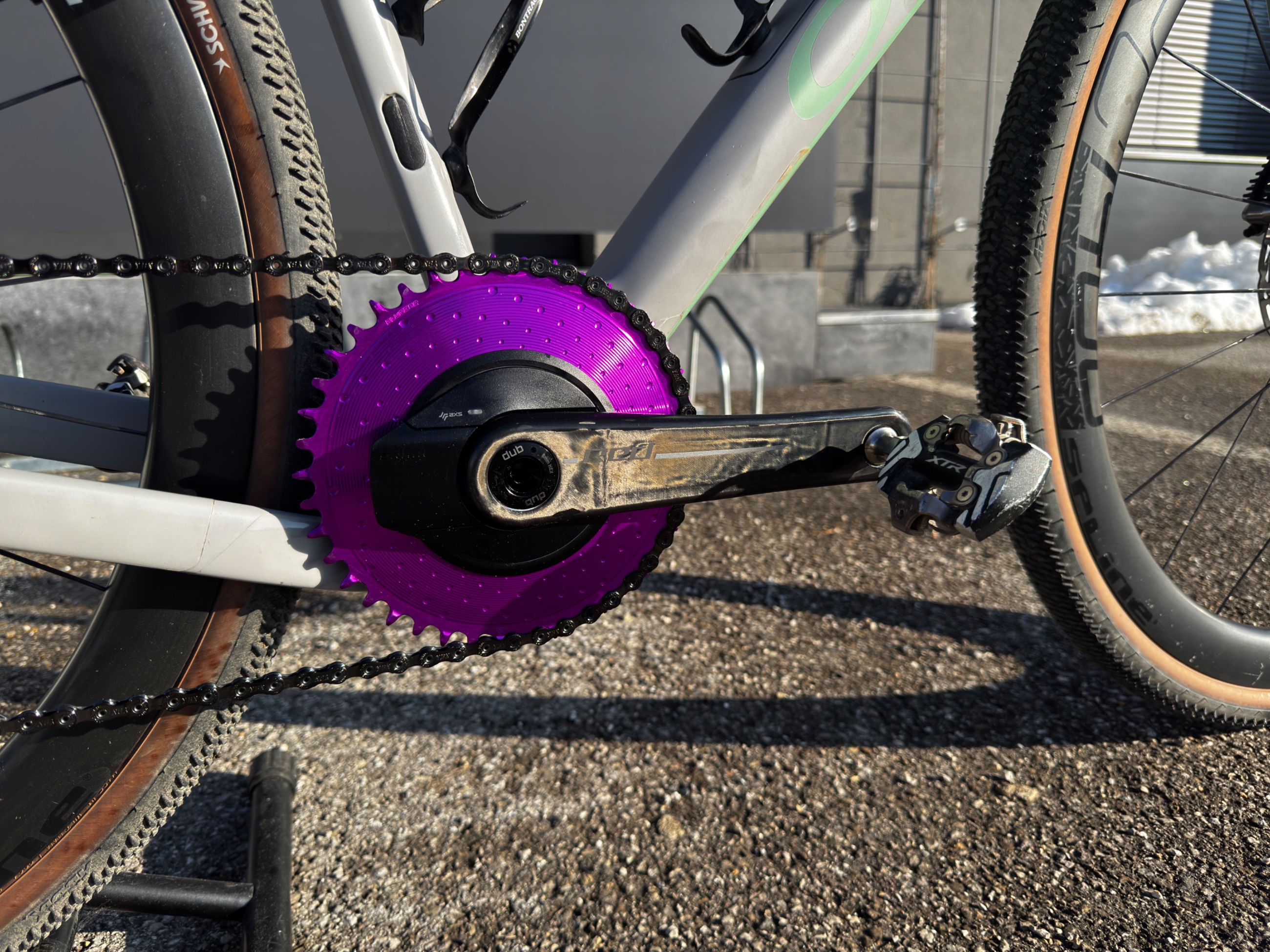

Frage zum Aufbau.
ich möchte für meine Frau ein aktuelles Orbea Terra XS aufbauen. 155cm Körpergrösse.
Ziel ist, 1x12 SRAM vorne 36 Zähne und hinten das GX AXS Schaltwerk für 10-52.
Das hat sich so bewährt und lässt Laufräderwechsel zu.
kann ich das mit dieser Kurbel machen?
https://www.bike-discount.de/de/sram-force-xplr-e1-dub-wide-1x13-fach-carbon-kurbel-42t
gibt es eben in 160mm.
36er Kranz gibt es meiner Meinung nach von Wolftooth:
https://www.wolftoothcomponents.com...4&_fid=8c698cd04&_ss=c&variant=40993009303587
Flattop Kette ist dann nicht mehr möglich.
Fragen:
1. Passt das ans Rad?
2. welches Tretlager brauche ich dazu?
1x13 nicht, da sie Untersetzung braucht und vorhandenes Material genutzt werden kann.
Vielen Dank.
Die Kurbel passt ans Rad und brauchen tust du dafür ein 386evo dub Lager.
Und passende Kettenblätter würde es auch von alugear und gabaruk geben.
Falls man etwas Farbe ins Spiel bringen möchte
