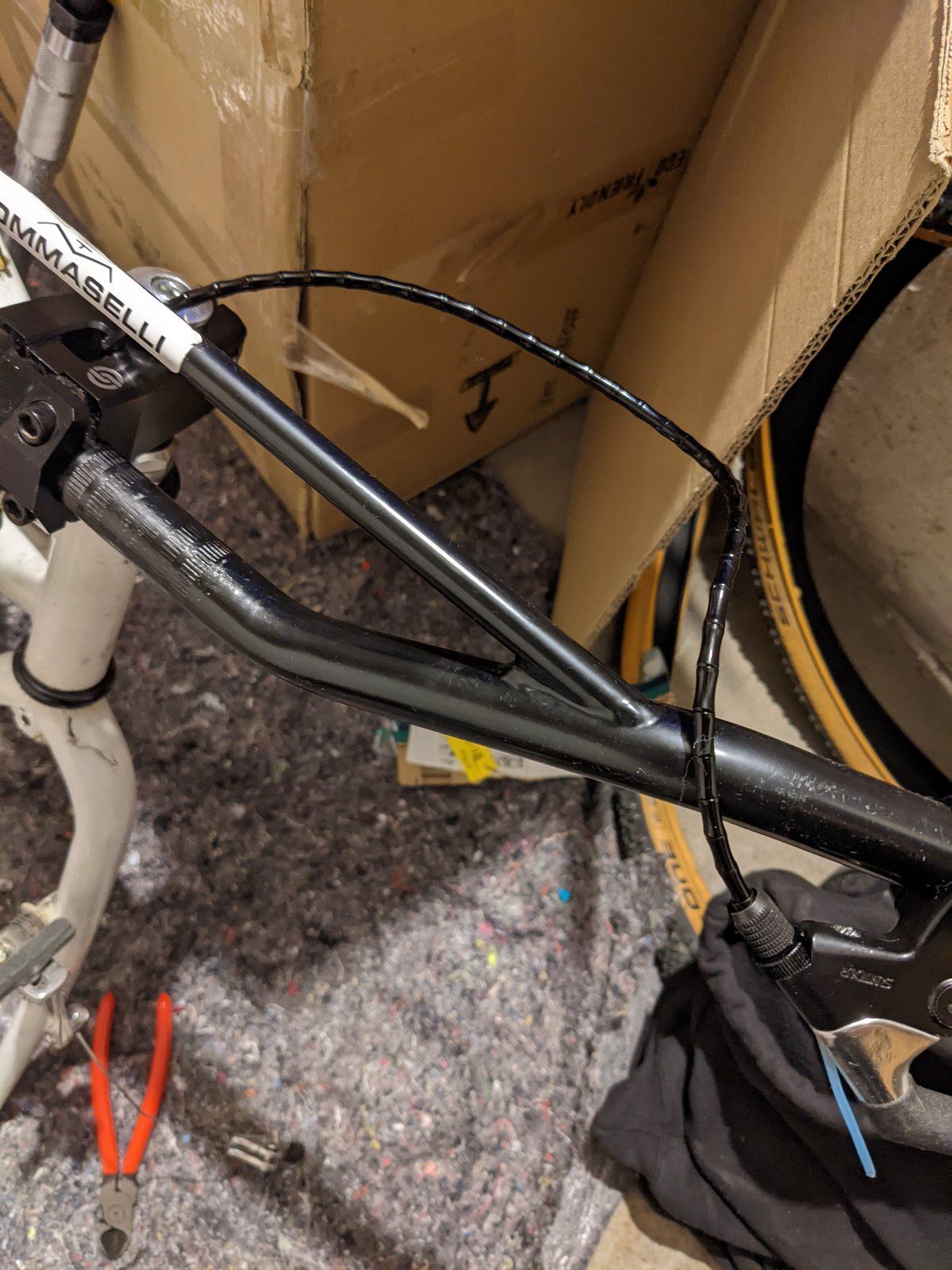

Lenker breiter als wie Tim Wiese.
Rangespaxxt, und die schönen Bremshebel ran.

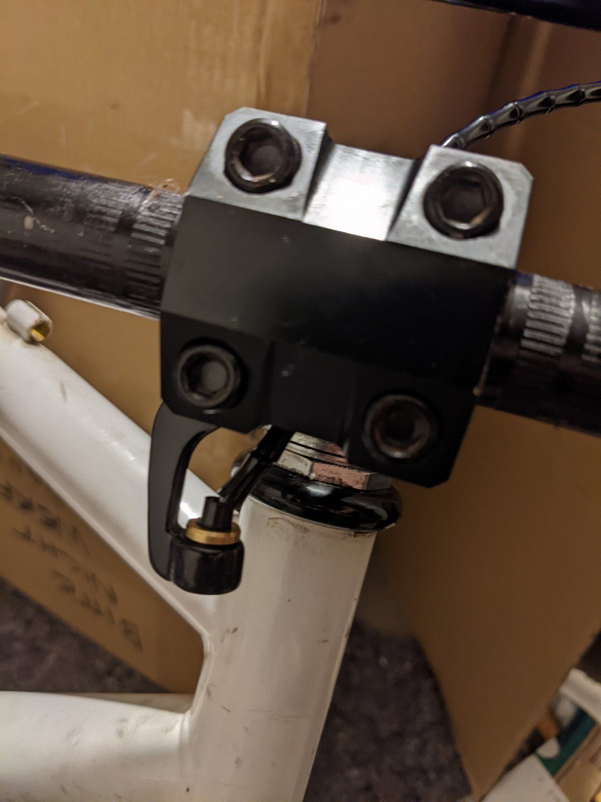

Geplante Zuführung und gegenhalterung gehen leider nicht auf, da muss was anderes her. Die Ritchey Halterung von den bremsen ist leider 1 1/8". Hat da jemand noch was in der Teilekiste?

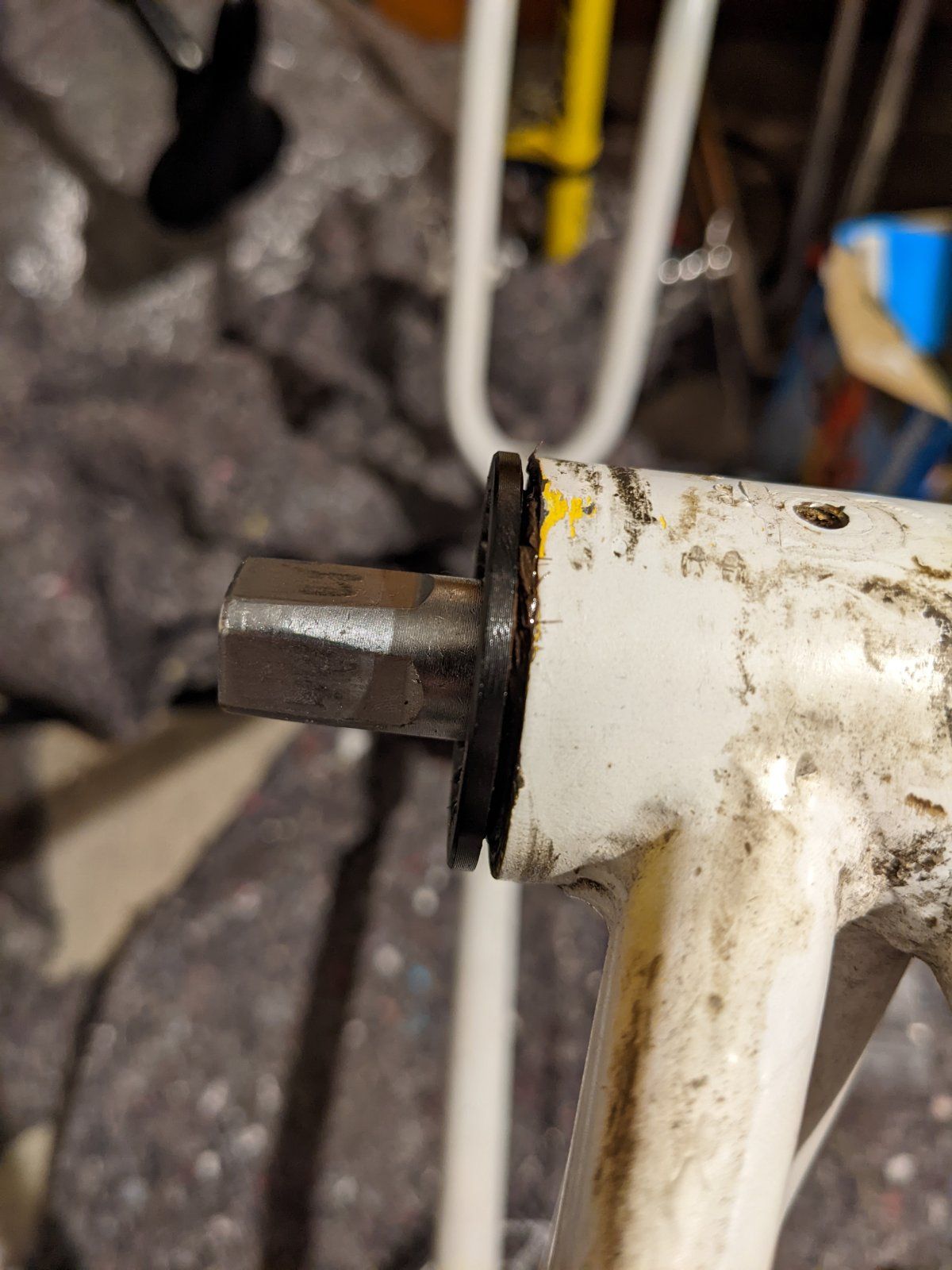

Innenlager ist auch drin. Naja, so fast. Weiter geht nicht. Vermute fast, dass das Lager für n 73er bb-gehäuse war. Gibt's da irgendeinen fix? (Neues bb, ja ich weiß

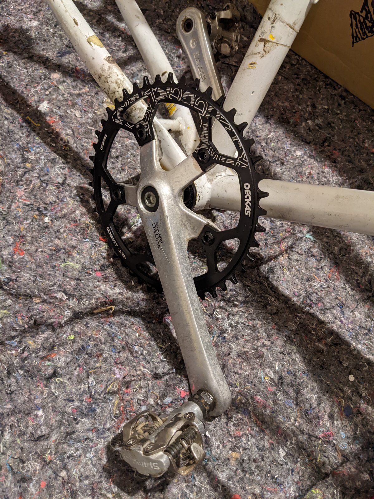

Kurbel mit in-der-kiste-gefundenem china-narrow-wide-blatt trotzallem Mal rangeschraubt. Der Look gefällt.

Was für nen gegenhalter hast du da? Einfach einen der unter den lockring vom Steuersatz kommt?

Ja, das ist so ein silberner für im Steuersatz klemmen. Kann ich später mal rauskramen, ist ein Dia Compe glaub ich.

hab ich letztens bei einem Kumpel so eingebaut 68er Rahmen Kurbel für 73 Einbaubreite. Die Spacer liegen/lagen* dem Sram GXP Lager bei und hatten jeweils fast 2.5mm Dicke eher 2.4mm wenn ich mich recht erinnere, hab ich nachgemessen. Müsste auch bei deinem Patronenlager funzen.
*Und müsste bei vielen die sowas in 73er Rahmen eingebaut haben eben rumliegen.

Sorry - da hab ich damals nicht geschaltet bei dem Innenlager. Das kam aus meinem alten 92er Zaskar - und war somit ein 73er. Ich hab aber auch noch ein 68er, das kann ich dir gerne schicken wenn dir die Lösung mit dem Spacer nicht passt oder zu "bastelig" ist.

Ah, kein Ding! Ich schau erstmal nach spacern, und dann wenn da alle Stricke reissen, meld ich mich nochmal :)
Ein Cantigegenhalter kommt vom @friederjohannes (Vielen dank!) und als Sattel habe ich gerade einen WTB Volt auf Kleinanzeigen gefunden, den wollt ich sowieso schon ausprobieren, und der Preis war einfach gut.

ich hab heute ein Sram BSA Innenlager eingebaut da lagen auch die zwei 2.5mm Gehäuse-Spacer bei wenn du noch brauchst meld dich kann ich in einen Umschlag stecken.
