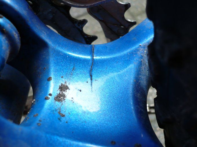

Ich finde den Ausdruck Zeitbombe etwas überspitzt. Bei mir war bzw ist die Strebe noch stabil. Es ist ein Riss zu sehen, aber es ist kein plötzlicher Bruch von diesem Riss zu erwarten. Ich vermute mal das das bei anderen Ausfällen auch so ist, ansonsten würde es ein Rückruf geben. Das ist schon alleine wegen den in Amerika imens hohen Schadensurteilen anzunehmen.

schon der riss darf nicht sein, stell dir mal vor dir bricht die strebe bei 50km/h downhill auf den trail. ich würd mit nen riss an der kettenschwinge keinen millimeter mehr fahren :rolleyes:
ich hatte ja glück das meine gerade beim "wurzelstufen"-fahren gebrochen ist

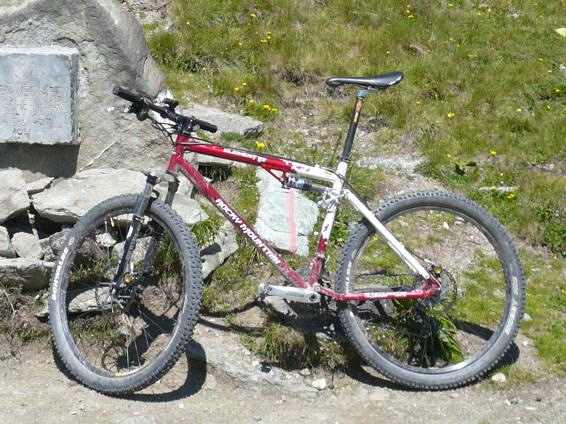

Ich möchte eine neue Gabel für mein '03er Element und weiss nicht so recht weiter.
Ursprünglich waren wohl 80mm Federweg drin und jetzt frag ich mich, ob ich mit einer 100mm Fox die Geometrie zu arg verändere. Oder ist die schon bei alten Elements dafür ausgelegt?
Was ist besser für meins: 80 oder 100mm?
Dankeschön
Phil

Danke dir für die Antwort. Ich dachte, die Geometrie aller Elements wurde irgendwann geändert und deshalb haben die jetzt andere Gabeln. Doch scheinbar sind die Team-Räder seit jeher anders als der Rest. Was ist eigentlich genau der Unterschied? Anderer Dämpfer?
Ich hab mir jetzt eine '08er 100mm Fox bestellt. Die hab ich relativ günstig bekommen und 80er waren nicht lieferbar. Jetzt fahr ich mal ein paar Meter damit und wenn es nicht tut baue ich sie auf 80mm um.
Grüsse
Ph.

Wo genau ist bei dir die Schwinge gerissen? Ausfallende Bremsenseite oder Beim Hauptlager? Und klar kostet der Austausch nichts. Ist doch noch Garantie drauf. Oder?
.. gegenüber des Kettenblatt´s hinter dem Hauptlager ja. Quasi da wo
bei der neuen oder halt der 08ter der Steg ist . War quasi erst ein Haariss
Farbe oben und unten abgesplittert.
