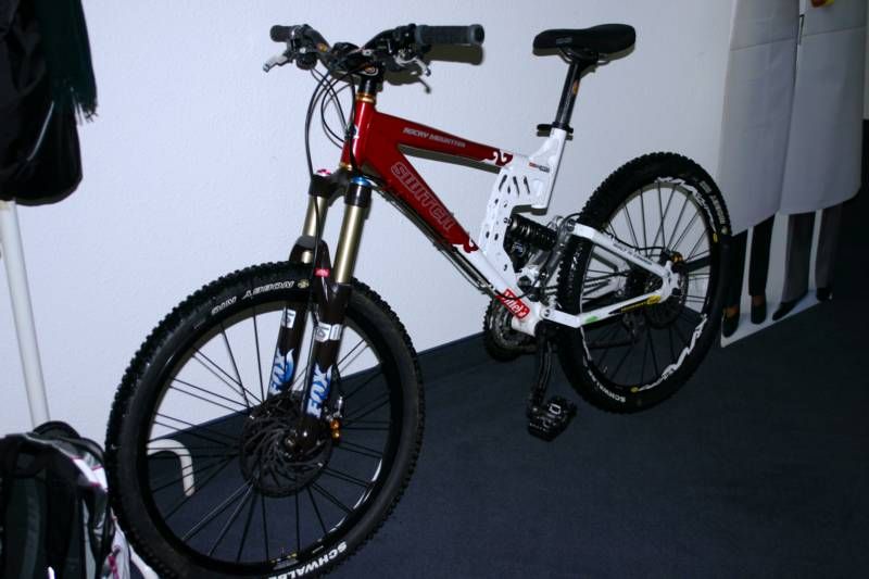

ich hab meins nochmal gewogen, da sind 15,4 kg, ein Switch 03 LTD SL, 18'' , und ich habs absolut auf Leichtgewicht aufgebaut.
mit absolut untauglichen 2.35er Racingralph warens 14,9 kg, wie bekommt man 14,4 kg hin?
evntl ne superleichte Federgabel?
Rahmen: Switch SL 2005 mit Dtswiss ( 220g) im Bikepark DHX 700 mehr
Gabel: Fox 36 RC2 Talas 2,5 kg
LRS: Crossmax xl
Reifen: Nobby Nic 2,25 UST
Lenker, Vorbau+Sattelstütze : noch Easton ea50
Pedale: Atomlab Quickstep
Kurbel: Race Face Evolve XC / Diabolus Tretlager
Schaltung Sram x9
Bremsen Hope Mono M4 180 / 160
Sattel Selle Nova ( echt schwer 330 g)
Also Ihr seht von Leihtbau kann eigentlich keine rede sein.
14,4 Kg im Bikeshop gemessen. Die hatten grad nen Scott Ransom ltd.
Reinbekommen wog 14 Kg, Aber mit haufen Carbonteilen
Nochmal der Versuch ein Bild direkt einzustellen:
@ Spedersen: Schau mal eine Seite zurück, dort habe ich geschrieben, wie ich die Bilder direkt einfüge. Das funktioniert.
Gruß
FLO
