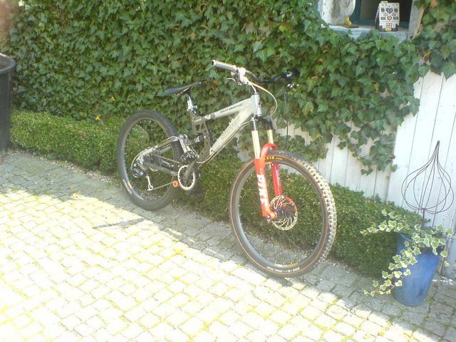

hallo, ne ich hab die rote pike für mein hardtail gekauft, fürs switch stehts noch offen, mir ist die pike irgendwie auch etwas zu niedrig. geil wärs wenn man da etwas mehr FW rausholen könnte aus der gabel, also halt negativfeder 1 cm kürzer machen. mal schaun.
ansonsten steht es jetzt, hab leihweise den steuersatz aus meinem hardtail eingebaut, weil der acros noch nicht da ist.

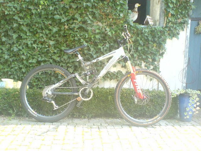

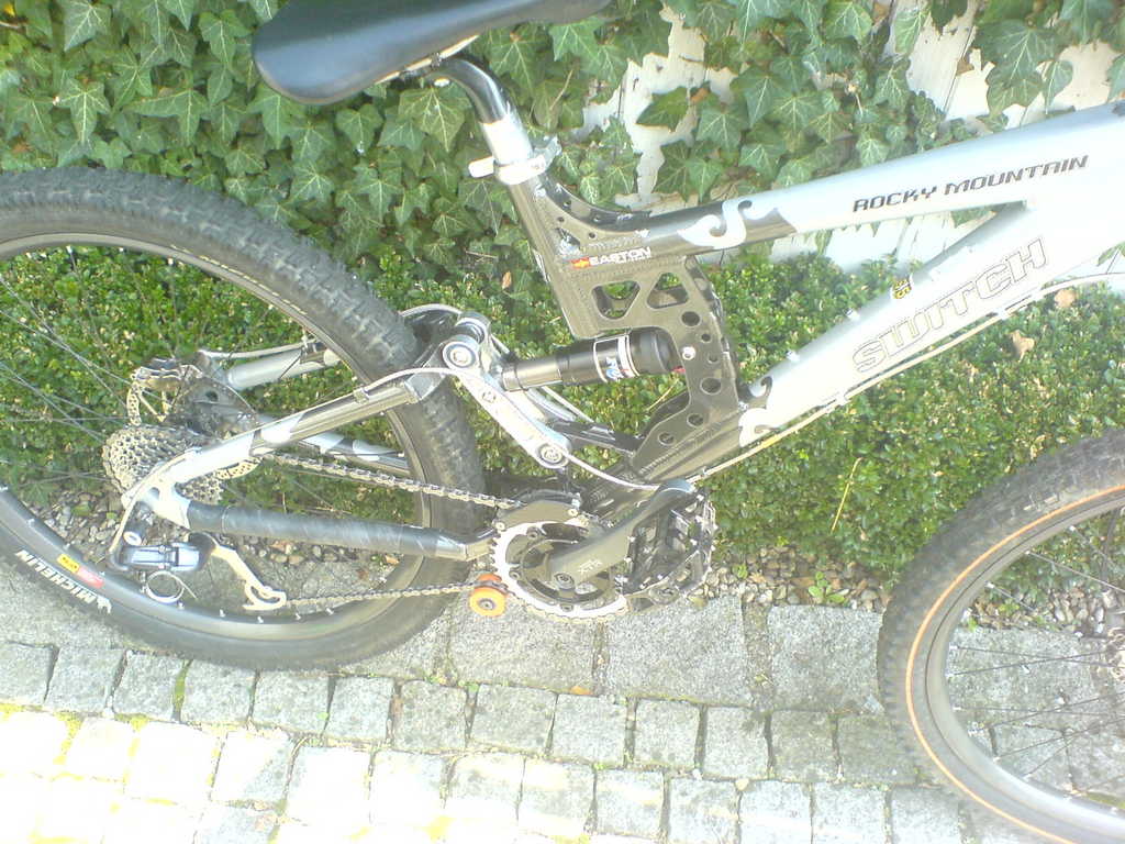

bisher gefällt es mir saugut, bremsen müssen sich noch etwas einfahren, richtiges dämpfer setup brauhc ich auhc noch, aber ansonsten fährt es sich einwandfrei, bissl muss ich mich auch noch dran gewöhnen, aber federung ist nicht so schauklig, sondern dank dem plattform zeug echt geil auch zum springen. leider ist mir die platformfunktion vom dämpfer etwas zu schwach, hätte gern dass es besser blockiert, merke da fast keinen unterschied von geschlossen und offen.
hier nochmal bilder vom aufgebauten switch, komplett fahrfertig
Wenn die rote Pike nicht so dermaßen strahlen würde, wäre es wirklich sehr schön! Mal was anderes mit den alten xtr-Kurbeln. Ich würde da echt ne Z1 reinbauen, dann passt alles.
FLO
was zahlt man für eine passende 150mm Z1 ? die kosten meist über 300 euro(gebraucht) und das ist mir zuviel. ne pike bekommt man mittlerweile ab 200
aber dass jeder das mit der roten pike moniert, irgendwo logisch, aber schön zu wissen dass die meinungen so nahe beisammen liegen
Im Enddefekt geht es ja auch nicht um den Perfektionswahn was die Optik betrifft. Soweit du mit der Pike funktional zufrieden bist, ist der Aufbau ja dahingehend perfekt!

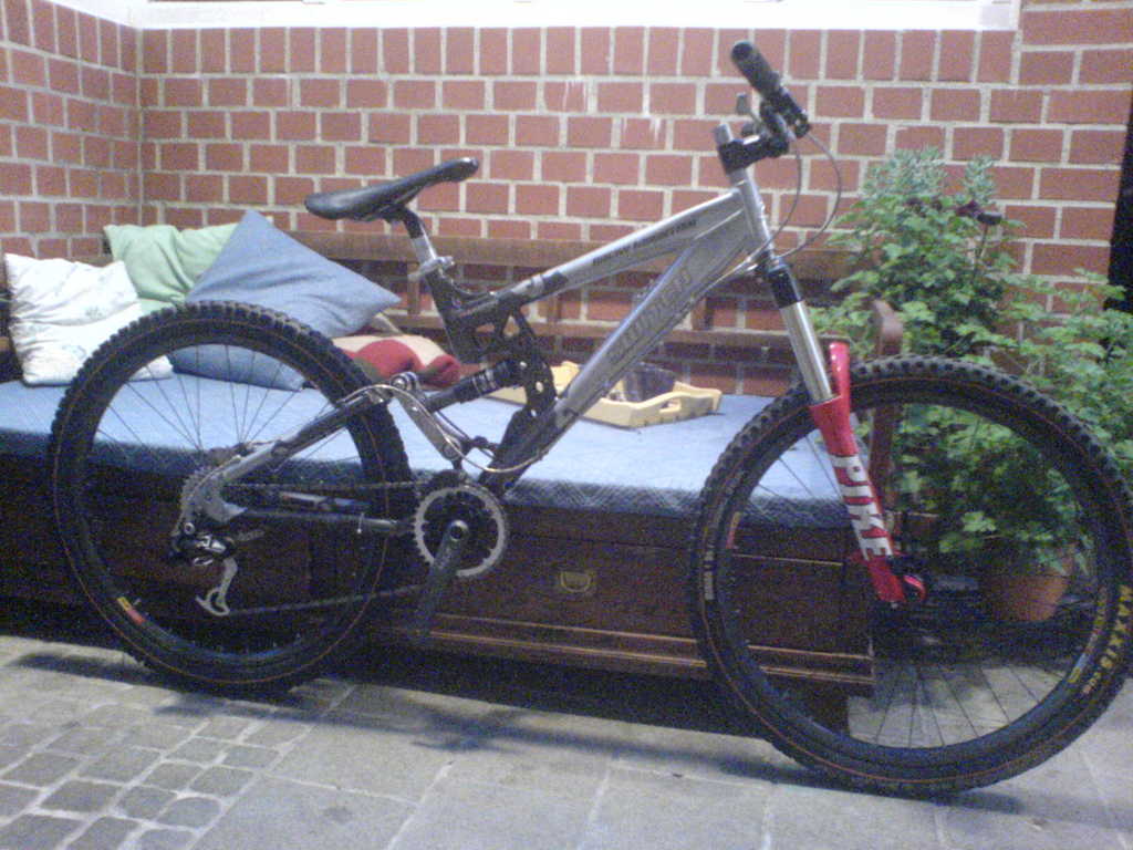

Hi,
ich habe den Switch Thread bis hier her mit wonne gelesen und gestaunt, welch schöne Bikes ihr so habt.
Da ich jetzt auch stotzer Besitzer eines Switch bin, wollte ich es hier auch mal vorstellen.
Es kommen natürlich noch ein paar änderungen und bessere Bilder.
Gruß Mario

@mario dat is ja mein altes bike,hoffe du wirst ne menge spaß haben damit
gruß aus dem hohen norden
@bommel hab noch ne fast neue z1 fr1 05 noch nicht eingefahren-also wenn du ne ordentliche gabel willst...

:daumen: ......nur der Sattel ist ein wenig gewöhnungsbedürftig....für die Augen;)
Was sind denn des für Felgen??
G.:)
