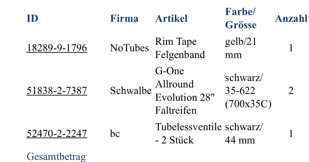

Edit: ach so und einen 46er Venture Max hab ich auch gleich noch mit bestellt...
