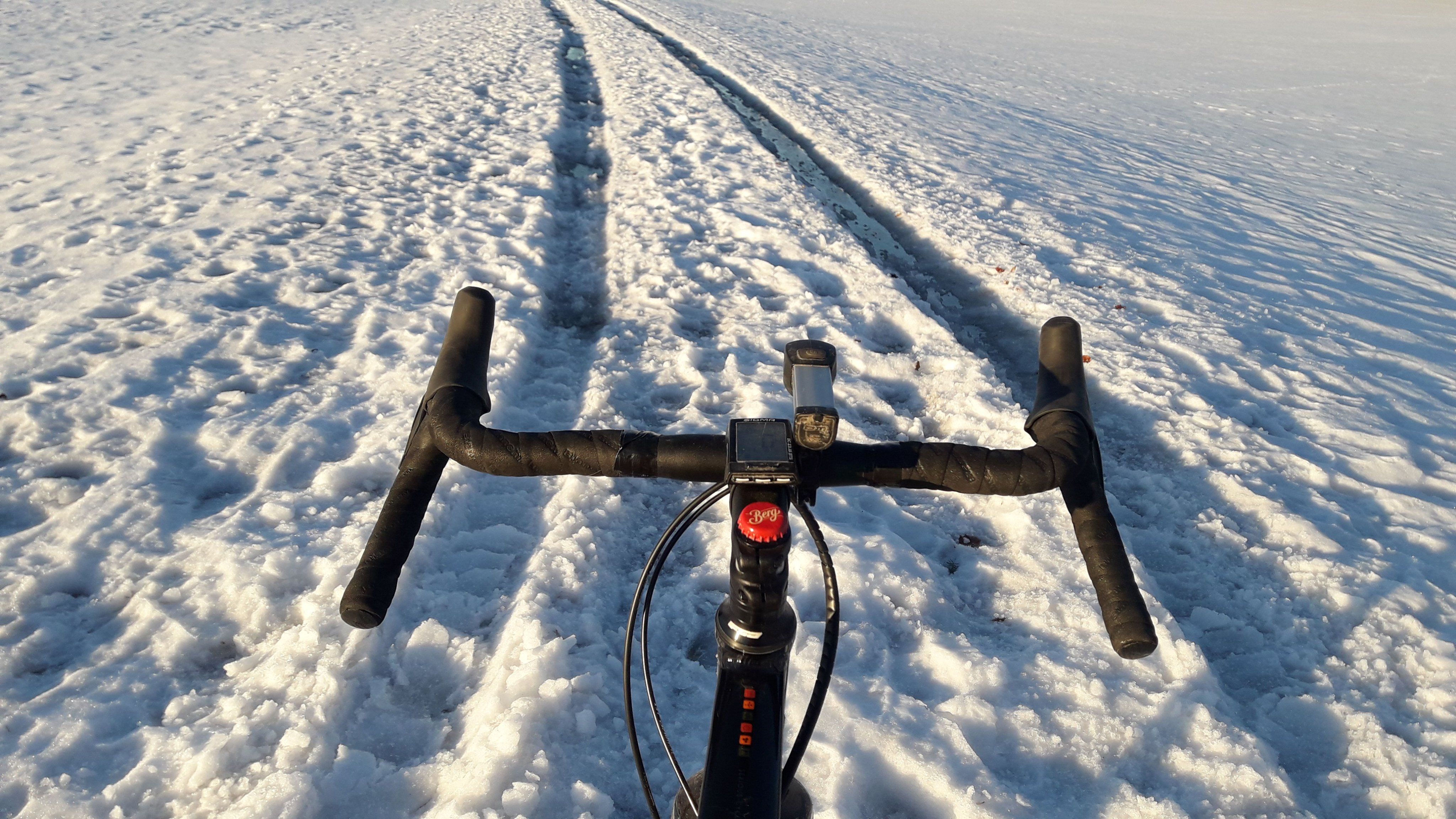

So wie fang ich da jetzt an :D
Am besten mit den Dingen die mich am Grafix etwas gestört haben.
Gewicht (zu hoch)
Bremse (in den Hoods für mich nicht bedienbar und schwache Leistung)
Schalt Qualität (immer wieder etwas Schleifen am Umwerfer und im Winter des öfteren eingefroren)
Ich möchte mich hier keinesfalls darüber beschweren, den für den Preis, ist das Grafix wirklich sehr gut, es hat mich nur immer im Vergleich zu meinen anderen Rädern gestört. Weil ich aber eine neue 11 fach Slx mit 34/11-42 und eine Deore Bremse zu Hause hatte und ich weder ein vernünftiges Winterrad (bei uns hat es bis April Schnee und da brauch ich mehr als 30/32) noch einen Daily Driver (Im Sommer kommen Flat drauf) habe, wollte ichs mal probieren :)
heute bin ich dann gleich mal eine flotte 40km Runde gefahren und bin doch sehr zufrieden.
Gewicht 10,7kg
Bremse ist so wie sie sein soll (Leitung habe ich gerade gekürzt)
Schaltung kann nicht mehr einfrieren :D und Übersetzung geht auch ok (37km/h sind ohne Probleme tretbar)
Gesamtkosten für den Umbau 0€:cool:

Wenn mich der Dropbar nach dem Kauf nicht überzeugt hätte, dann hätte ich meins ziemlich genau so umgebaut. Vermutlich hätte ich dann aber noch Bleche und einen Seitenständer montiert um es wirklich alltagstauglich zu machen... ;)
Ich hab auch gerade noch etwas am Grafix geschraubt, weil ich endlich mal die nötige Zeit UND Muße dazu hatte. Ich hab jetzt den Jtek Konverter vor dem 11fach XT Schaltwerk und im Sattelrohr steckt eine BrandX CX mit 85mm Drop. Die Runde um den Block war schon Mal vielversprechend... :)
Mir ist klar das mein Aufbau für die allermeisten nicht nachvollziehbar ist aber das stört mich nicht... :lol:
Ich bin mit dem Dropbar überhaupt nicht klar gekommen. Hab ihn dann gegen den Specalized Hover getauscht, aber war auch nicht besser. Jetzt hab ich den Ritchey Venturemax in 42 montiert, ein ganz neues Gefühl. Jetzt macht mir das Bike endlich Spaß!

Den Venturemax hab ich am Rag+ bin noch nicht damit gefahren, aber vom probesitzen her fühlt er sich perfekt an. Und in der kombi mit der Force1 sind Stopis in den Hoods möglich :D. Bin neugierig wie er sich auf langen Straßenstücken und in schnellen Kurven schlägt.
Ich bin mit dem Dropbar überhaupt nicht klar gekommen. Hab ihn dann gegen den Specalized Hover getauscht, aber war auch nicht besser. Jetzt hab ich den Ritchey Venturemax in 42 montiert, ein ganz neues Gefühl. Jetzt macht mir das Bike endlich Spaß!Anhang anzeigen 826991
Aber das sind doch alles Dropbars :confused::lol:
Was macht denn den gewaltigen Unterschied zwischen Hover und Venturemax aus?
Rein von den blanken Daten unterscheiden sie sich ja in erster Linie im Flare und der Biegung im Oberlenker.
Und beim Venturemax müssten die Hoods niedriger liegen weil er keinen Rise hat.
Und den Rise mag ich schon ganz gerne, da bin ich am grübeln ob ich wirklich noch mal die Kohle in die Hand nehmen sollte um noch den Venturemax zu testen.
Dadurch das der Venturemax wenig Drop hat, ist der Unterschied zwischen Hoods und Unterlenker nicht mehr so hoch. Dann greift man beim Hover mehr in die Rundung, beim Venturemax ist der Unterlenker in Griffbereich viel ergonomischer. Und durch den größeren Flare passt er (mir) einfach perfekt. Zwischen Original und Hover fand ich den Unterschied gering, der Venturemax greift sich ganz anders.
Das ist der Punkt den ich so interessant finde. Der Hover ist zwar mit 125mm Drop angegeben, allerdings ist das der Radius der Biegung. Durch den Rise sitzt der ganze Unterlenker aber 15mm höher. Damit lande ich auf 110mm und damit keine 10mm tiefer als beim Venturemax.
Dafür liegen die Hoods dann aber wieder 15mm weiter unten. Das ist der Zielkonflikt den ich mit dem Lenker habe. Nochmal 10mm Spacer drunter packen ist halt nicht drin...
Probiere es einfach aus. Die Umkosten sind die Gedanken gar nicht wert.
Das Rumrechnen bringt dich da kaum weiter, alleine durch die sehr unterschiedlichen Griffpositionen erscheint (mir) eine ähnliche Oberkörperposition (un-)entspannter.
Schon der Unterschied zwischen dem 42 und 46cm VentureMax ist gefühlt eine "ergonomische Welt".
An der Stelle nochmal danke an @moggale für den Lenkertausch!
Ja, der Untwrschied zwischen 46er zum 42er Venturemax ist gewaltig. Ich komm mit dem 42er Super zurecht, den 46er fand ich viel zu breit. Daher hab ich zu danken für den Tausch, @Seebl !
Wenn zwischen 42 und 46 auch nochmal Welten liegen muss ich mir ja quasi noch drei Lenker zulegen bis endlich weiß was mir wirklich passt...
Aber ich könnte den Ritchey mit eine 80mm/17° Vorbau fahren, das dürfte mir die 15mm wieder zurück bringen. Oh, ich rechne ja schon wieder :lol:
:lol:
