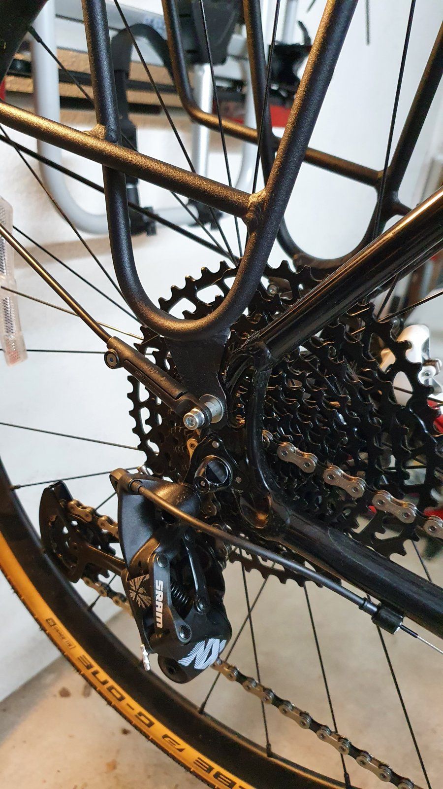

Mangel 1: Laufräder. 2,3kg Brocken, ab Werk viel zu wenig Speichenspannung. 3 Tage nach dem Kauf beim Händler gewesen, die total knarzenden Speichen nachgespannt. 4 Wochen später sind mir dann zwei gerissene, folgende Speichen am HR aufgefallen, diese hat der Händler ersetzt und wieder neu zentriert. Ein paar Wochen später - bin viel auf nem anderen LRS gefahren - wieder zwei Speichen hinten gerissen, Kommunikation diesmal per email --> keine Antwort mehr erhalten --> selber geflickt und LRS inzwischen ersetzt. Mit dem jetzigen 1500g Gravel-LRS komplett andere Fahrqualität.
--> Mangel 1.5: Vorne Centerlock, hinten 6-bolt Bremsscheiben, warum??
Mangel 2: Züge. Teil 1: Züge waren bei mir ab Werk falsch verlegt, vom rechten STI gings rechts ins Unterrohr statt links. Damit nach wenigen Tagen Lack an Gabel abgescheuert. Die falsche Verlegung wird auf den Bildern zT auch deutlich. Den "Aha, das muss eigentlich anders sein..."-Moment hatte ich erst nach 4 Monaten und hab die Züge dann neu verlegt, jetzt scheuern die nicht mehr an der Gabel unten und das Geraffel vorne ist auch aufgeräumt. Beim Service wurde meiner früheren Bemerkung zu dem abgescheuerten Lack auch nur mit Schulterzucken begegnet :) Nach 4 Monaten ist der Schaltzug zum Schaltwerk im STI gerissen, inwiefern die schlechte Zugverlegung und damit höhere Kräfte im Spiel waren, weiß ich nicht.
Teil 2: Bremszug nach hinten viel zu lang, trat unten aus dem Rahmen in ner 10cm Schlaufe aus. Bremsleistung aufgrund dieser Verlegung sehr schlecht, wurde beim Service ignoriert --> selber gemacht, dabei endlich auf die die falsche Zugverlegung aufmerksam geworden

Street LRS, hier noch mit falsch verlegten Zügen...
Gravel LRS, Stand vorgestern
Es ist doch verständlich, dass der Hersteller die Züge länger lässt, schließlich muss der Kunde noch seine optimale Lenkerposition findet. Ein guter Händler sollte dann beim Kundendienst die endgültige Zugführung bestimmen, was wohl meist nicht stattfindet. Wenn ich mir deine Lenkerhöhe ansehe, müssen die Züge immer Überlänge haben.

Bin fast fertig mit dem gebastel. Muss nur noch eine bessere Halterung für das hintere Schutzblech bauen und einen der Scheinwerfer verlöten und die Kabel fixieren und dann gibt es Bilder im Ganzen.
Hier schon mal eines vom Gepäckträger.
Kein Wunder, Du hast ja, wie gesagt, komplett andere Ausfallenden und zusätzliche Befestigungsmöglichkeiten. Mein 2018er Rahmen ist da nicht so Montagefreundlich.
Bei mir waren das heute vier Stunden kreatives Schrauben bis ich ich alles mal passend hatte.
Ich hab heute im Fahrradladen einen XLC Carrymore mitgenommen. Leider von der Lackqualität schlechter als der Racktime. Ist für 26-28".
Sitzt jetzt auch nicht sooo hoch. Weil keine Adapterschellen für die Sitzstreben zu bekommen waren habe ich eine Sattelklemme mit Gewinden gekauft. Nicht die hübscheste Lösung, aber funktional.
Der Träger ist jetzt Custom.
Ich musste ein gutes Stück aus der Fussplatte rausfeilen damit es irgendwie um das Ausfallende rumgeht. Mit dem Racktime gin das nicht weil da schon die Rohre mit dem Ausfallende kollidieren.
Und dann ließen sich die Halter von der Schutzblechstrebe nicht plan aufschrauben, weil die Fußplatte im Weg war. Hab zum Glück noch etwas Alurohr liegen gehabt um Spacer zu schnitzen.
Um das Schutzblech zwischen den Kettenstreben festschrauben zu können musste ich 2/3 wegschneiden und eine Nietmutter in das Querröhrchen setzen, weil es auf der Tretlagerseite so eng zugeht, dass eine Mutter da kaum rein gepasst hätte, geschwige denn ein Schlüssel.
Das Vordere Schutzblech konnte ich an der Gabelkrone nicht fest machen weil die längste Schraube noch zu kurz war und ich keine M5x70 mehr auftreiben konnte. Wird derzeit von zwei Kabelbindern gehalten.
