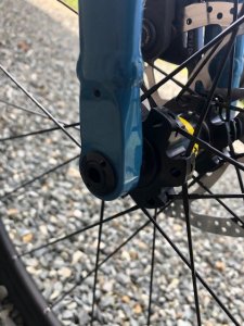

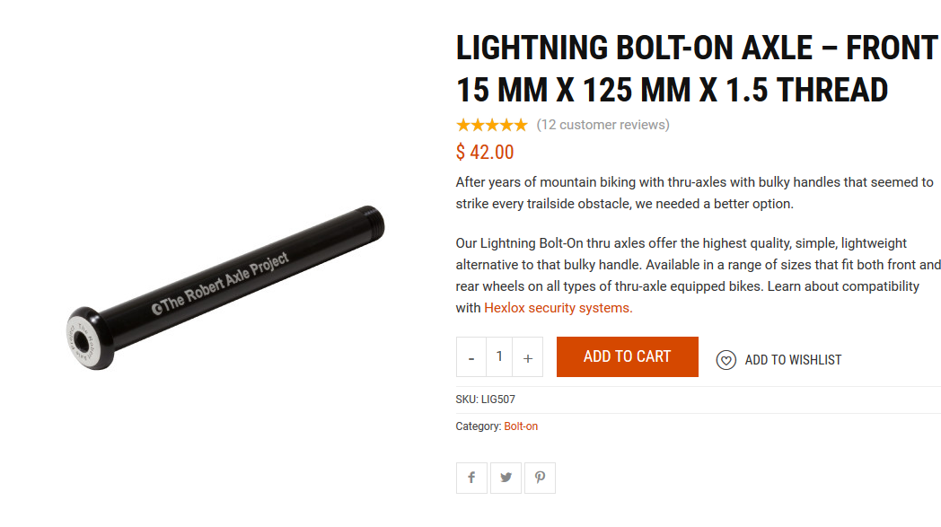

Da steht leider nichts zur Gewindelänge,
Die sollte passen:
Edit: Die Gewindelänge ist kürzer als bei deiner Achse. Wie breit ist das Ausfallende der Gabel und wie weit schaut die bisherige Achse nach rechts raus?
Von Wolftooth gibt es auch noch was mit 1 mm mehr Gesamtlänge:

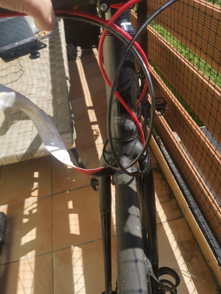

Mangel 2: Züge. Teil 1: Züge waren bei mir ab Werk falsch verlegt, vom rechten STI gings rechts ins Unterrohr statt links. Damit nach wenigen Tagen Lack an Gabel abgescheuert. Die falsche Verlegung wird auf den Bildern zT auch deutlich. Den "Aha, das muss eigentlich anders sein..."-Moment hatte ich erst nach 4 Monaten und hab die Züge dann neu verlegt, jetzt scheuern die nicht mehr an der Gabel unten und das Geraffel vorne ist auch aufgeräumt. Beim Service wurde meiner früheren Bemerkung zu dem abgescheuerten Lack auch nur mit Schulterzucken begegnet :) Nach 4 Monaten ist der Schaltzug zum Schaltwerk im STI gerissen, inwiefern die schlechte Zugverlegung und damit höhere Kräfte im Spiel waren, weiß ich nicht.
Teil 2: Bremszug nach hinten viel zu lang, trat unten aus dem Rahmen in ner 10cm Schlaufe aus. Bremsleistung aufgrund dieser Verlegung sehr schlecht, wurde beim Service ignoriert --> selber gemacht, dabei endlich auf die die falsche Zugverlegung aufmerksam geworden

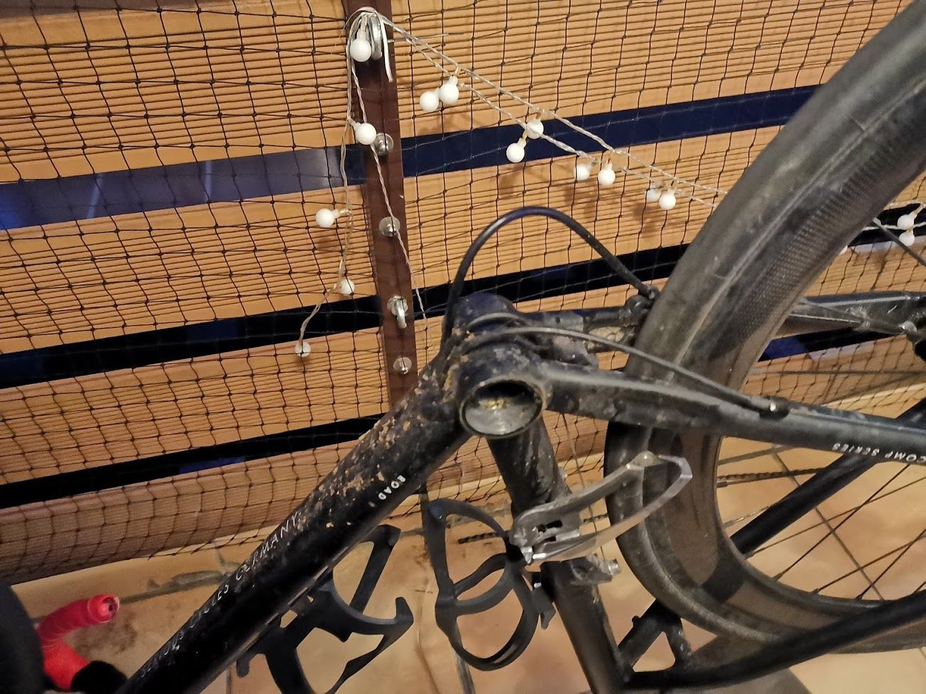

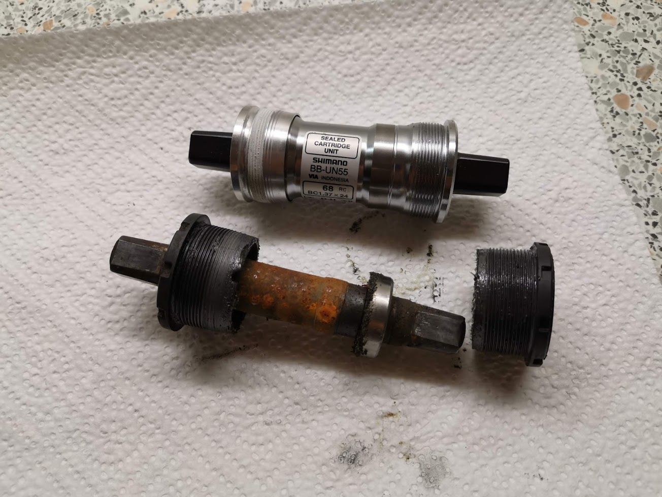

Mangel 4: Tretlager hat nach 13 Tagen erstmals geknarzt, wurde beim Service ignoriert. Als ich das Ding dann nach ~2 Monaten selber getauscht habe, hab ich gestaunt, dass es so lange gehalten hat. Es ist nicht gekapselt, der Abfluss unten im Rahmen war verstopft --> die Lager standen zum Teil sicher im Wasser. Ersetzt gegen Shimano BB-UN55 115mm (original: 118mm)

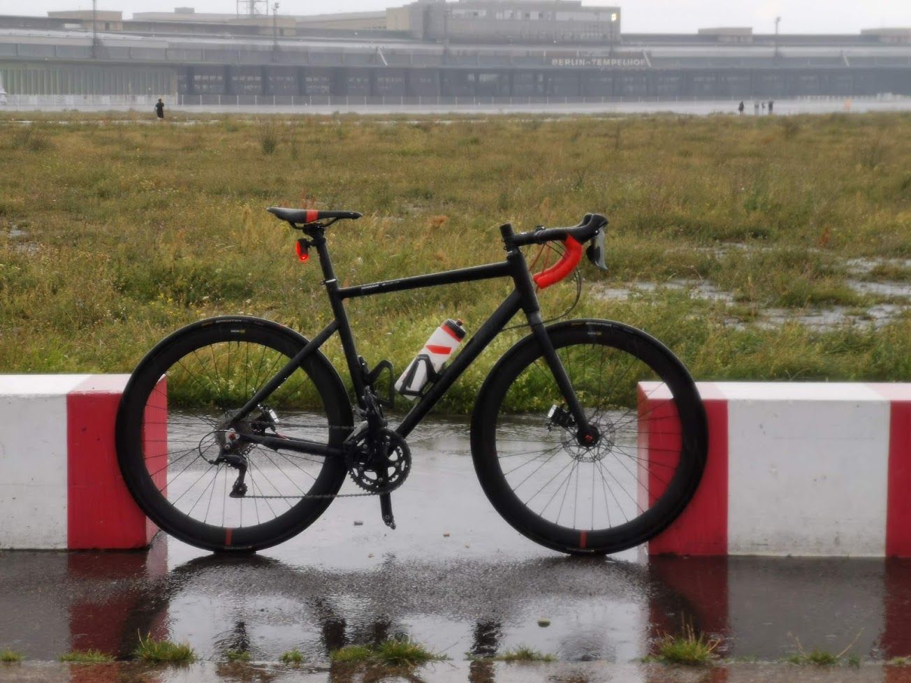

Street LRS, hier noch mit falsch verlegten Zügen...

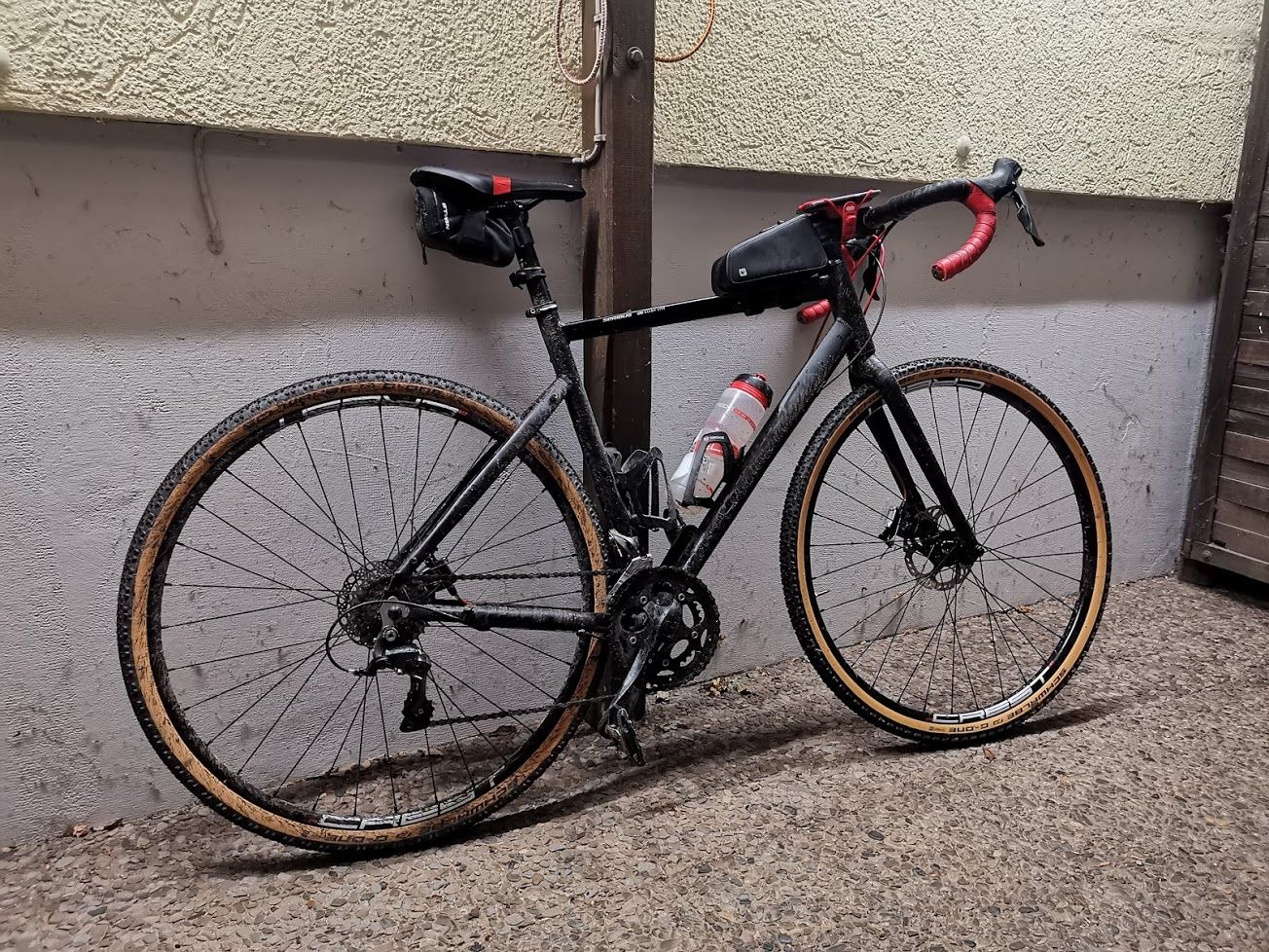

Gravel LRS, Stand vorgestern
