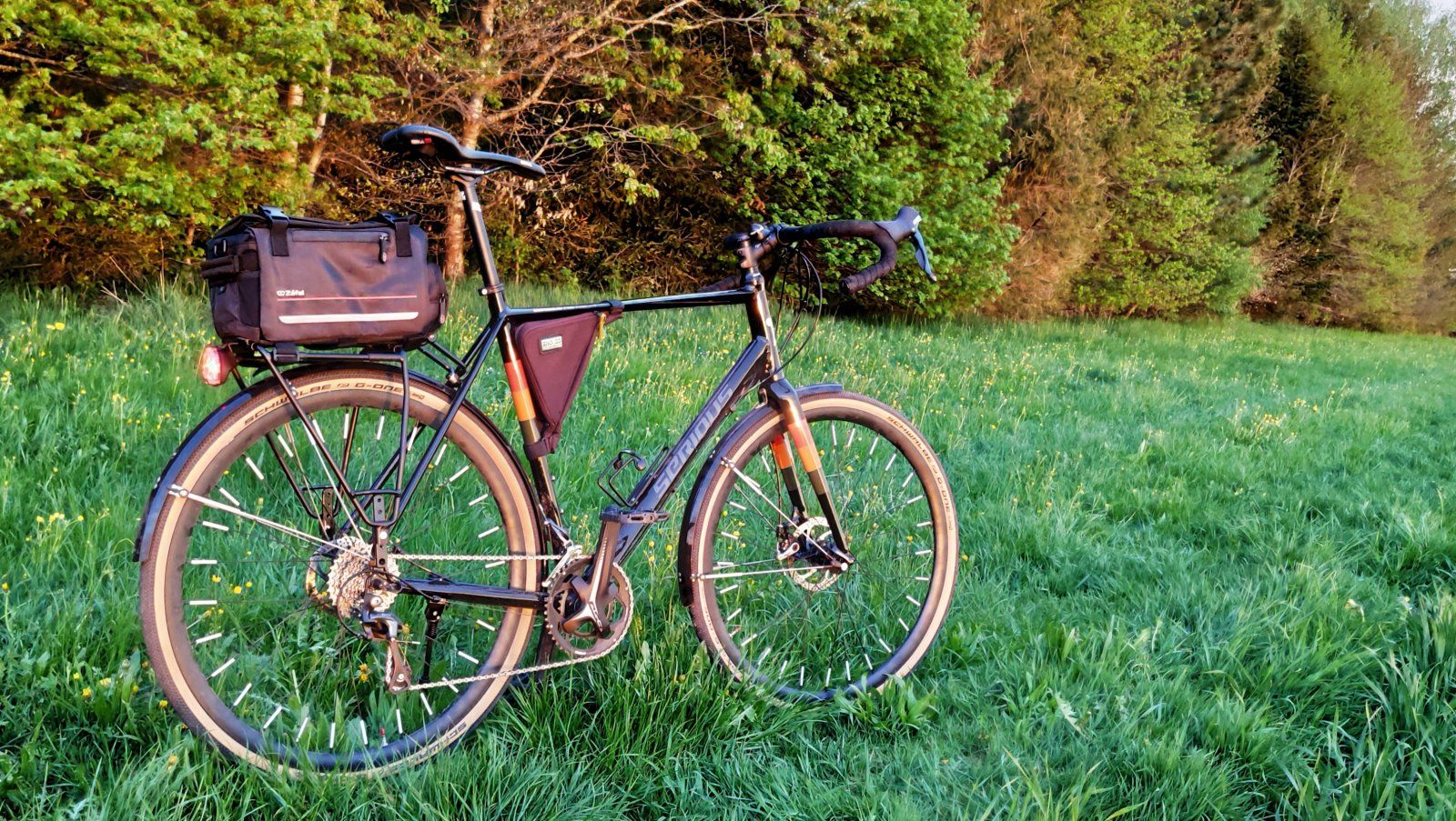

Andere Frage: Welche Gepäckträger kann ich an dem Rahmen montieren? Hab schonmal etwas gegoogelt, aber die meisten Modelle haben zwei Befestigungspunkte den Sitzstreben (wie bei Trekkingbikes), das Grafix hat aber nur eine große Bohrung in dem Rohr zwischen den Sitzstreben.
Gibt's da verschiedene Montagsstandards? Wenn ja, wie nennen die sich?
Google hat mir da leider nicht weitergeholfen, hab wohl mit den falschen Begriffen gegoogelt :ka:
Hab jetzt in zwei Monaten knapp 1200 km mit meinem Grafix abgespült, immer noch sehr zufrieden. Einziges Manko: Irgendeine Leitung klappert im Rahmen, das gehe ich demnächst irgendwann an.
Hatte bei meinem Grafix diesen Gepäckträger verbaut...
https://www.bike24.de/p1156154.html?q=blackburn gepäckträgerMit ner langen Schraube und den mitgelieferten Befestigungsstangen ging das ganz gut und war Bombenfest... Liegen aber auch gummierte Schellen bei, die du an den Streben befestigen kannst...
So sah das aus.
So sah das aus.

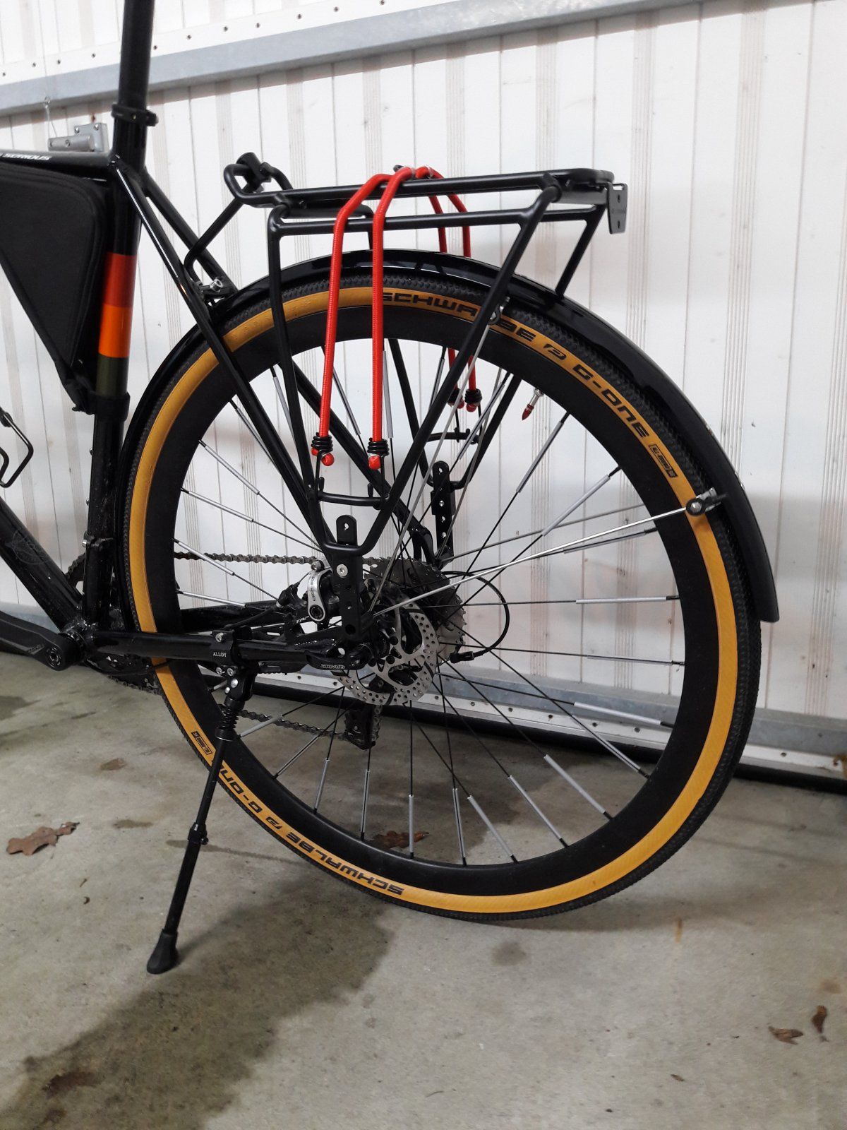

Deinen Beitrag habe ich gerade noch über die Suche gefunden. Sieht ganz gut aus, auch die Bodenplatte wäre ein willkommener Spritzschutz. Befestigung von Dingen würde ich über so einen x-förmigen Gummispanngurte lösen, spricht da was dagegen? Geht nur zB einen Rucksack oder mal ein Handtuch zum Schwimmen.
Gibt's denn einen Namen für die Art der Aufnahme? 3-Punkt-Montage?
meinst du in etwa so? ;)
Da hat ich den Gepäckträger noch mit nur einer Stange nach vorne befestigt, bis ichs wie im oberen Bild geändert hab... geht natürlich auch. 3 Punkt-Montage klingt gut ;)
Genau so stelle ich mir das vor :daumen:
Die beiden Befestigungsstangen waren beide beim Träger dabei? Oder Eigenbau?

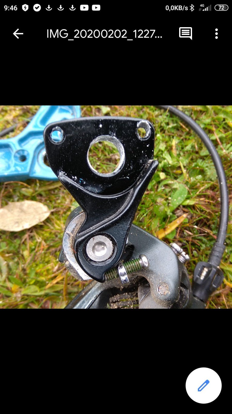

Hola a todos, acabo de comenzar en el mundo de la grava y en este foro.
Tengo un problema con mi palanca de cambios Grafix serio, se solto mientras conducía y tengo una holgura en los tornillos.
No puedo Schwierar un reemplazo, ¿alguien podría ayudarme?
Miré https://www.schaltauge.com/Serious-Schaltaugen y no lo tienen.
¿Alguien sabe de otro sitio web donde se puede Difícil?
Gracias y saludos

ich habe Anfang Jahr bei dem hier eins bestellt.
Gracias y saludos
Gracias y saludos
Ich habe Anfang Jahr bei dem hier https://www.hangerbike.com/de/passende-ware-aussuchen/ eins bestellt.
Sonderanfertigung.
Hat ca. 3 Wochen gedauert und hat nicht 100% gepasst. Musste ein bisschen nachfeilen.
Ich habe dann bei Bikester.ch noch ein Original gekauft.
Montiert habe ich das von hangerbike.
Das ist stabiler.
Das originale habe ich als Reserve.
Bin aktuell mit dem Customer Service bei fahrrad.de in Kontakt, weil mein Serious Grafix Elite (geliefert Mitte April) mit verbogenem Schaltauge kam und das Schaltwerk dadurch nicht funktioniert hat. Hab's zwischenzeitlich selbst hingebogen - aber mal sehen, was fahrrad.de sagt.

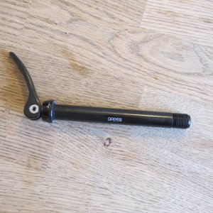

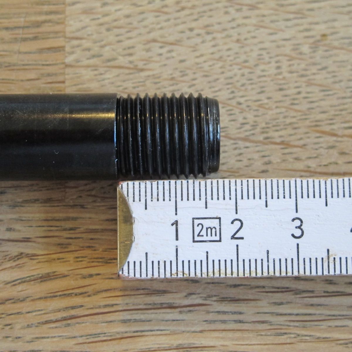

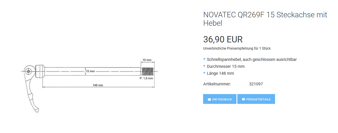

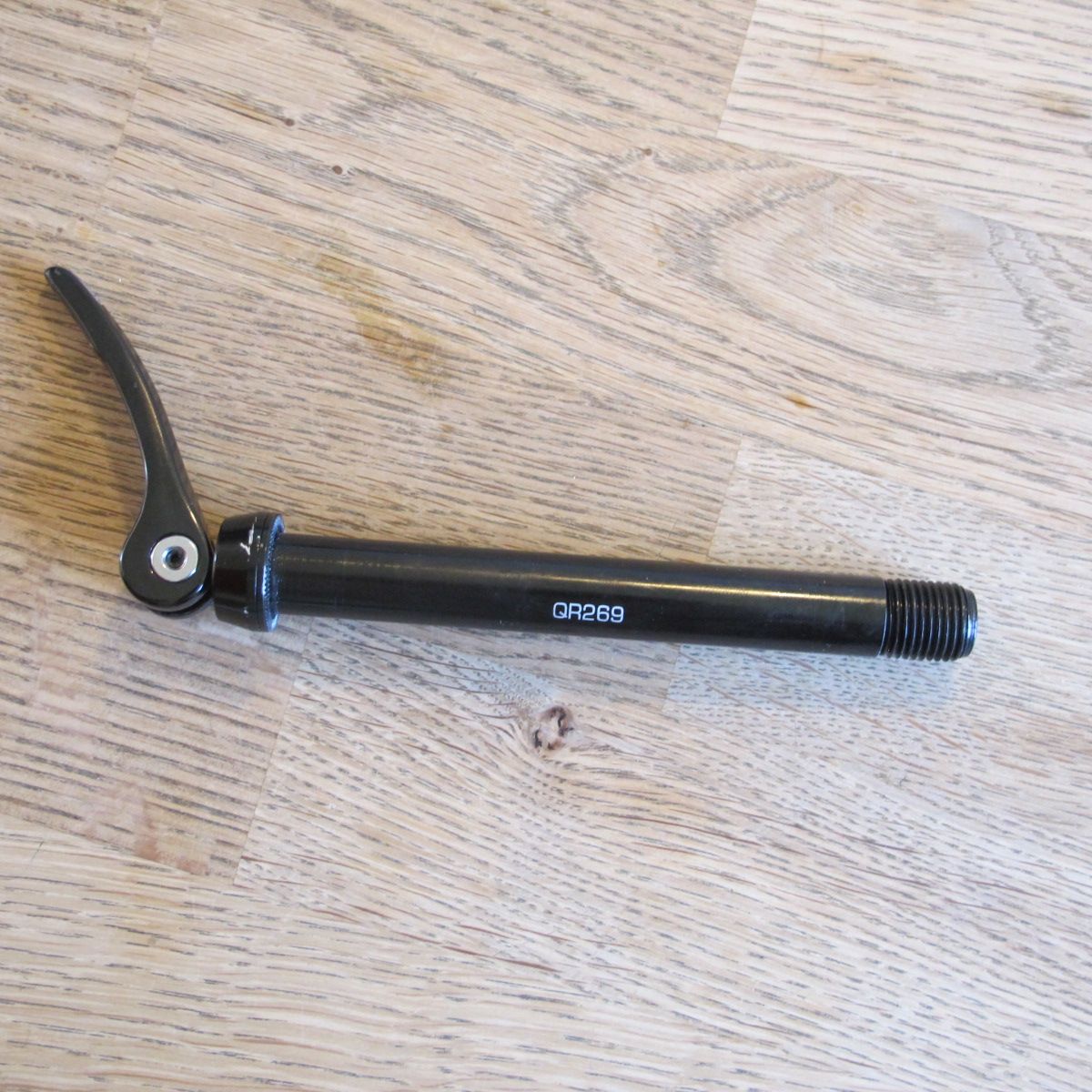

Hallo,
welche Steckachsen brauche ich für das Grafix?
Der Hebel zum festziehen hängt nur noch lose rum und die Achse lässt sich
nicht mehr drehen. Da kann man auch gleich bessere einsetzen.
Weche würdert iht empfehlen?
Leider bin ich immer noch nicht weiter in Sachen Steckachse.
Fahrrad.de ist leider nicht sehr hilfreich und man wartet sehr, sehr ,sehr lange auf eine dann unzureichende
Antwort.
Also noch einmal die Frage an euch: Welche Steckachsen kann ich nehmen?
Baue die Achse mal aus und mache ein Foto. Dann kann dir hier geholfen werden.
In der Regel steht alles Notwendige darauf (Länge, Nenndurchmesser, Gewindesteigung, Gewindelänge).
