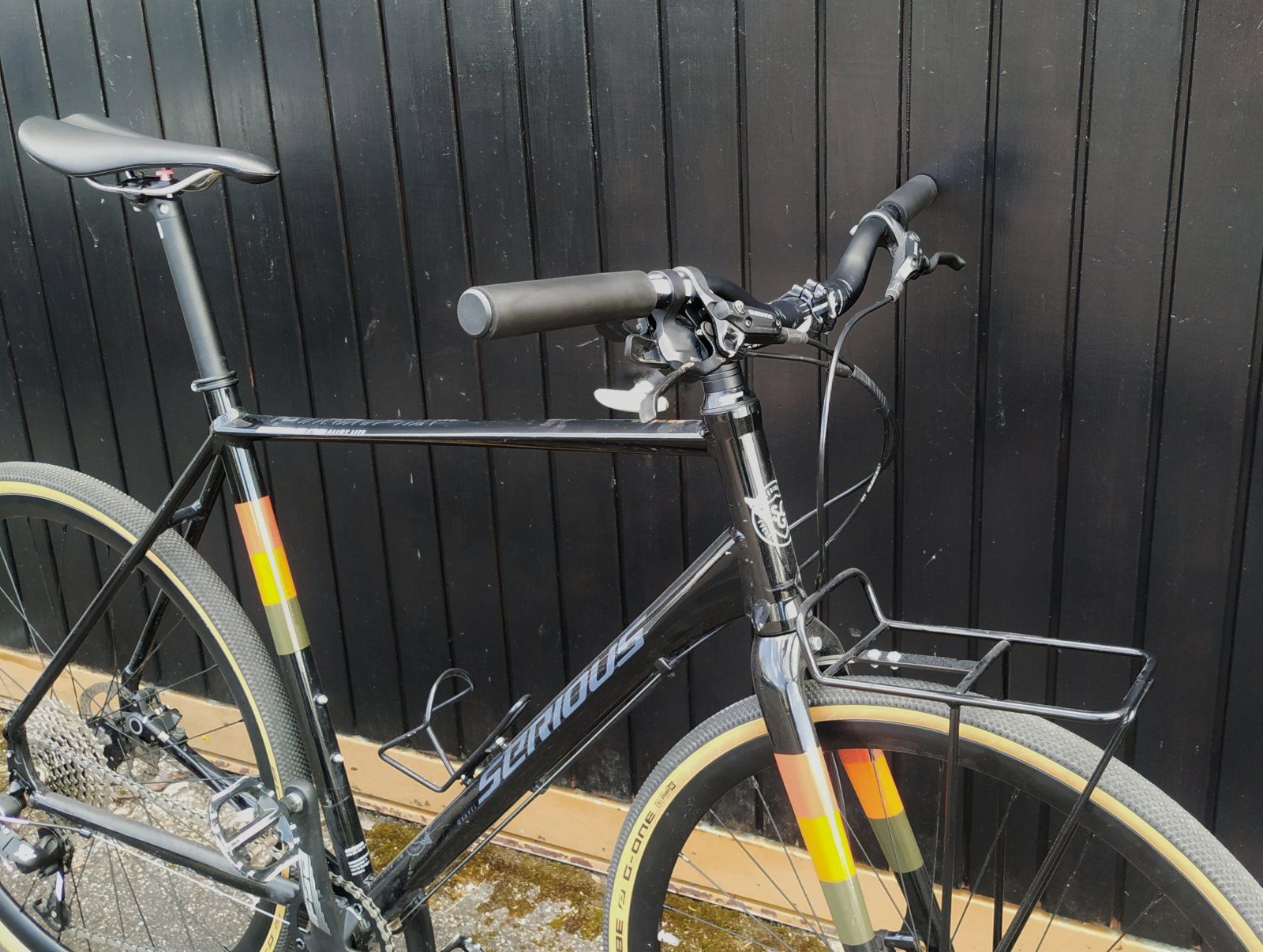

Mein Grafix im Alltagsaufbau hat jetzt ein bequemeres Cockpit bekommen, dass ich von einem anderen Rad leihen konnte.
Sonderlich schön ist es nicht, aber die Überhöhung ist damit fast eliminiert und dem kaputten Rücken sollte das besser passen.
Jetzt mal im Ernst, warum nicht gleich 1-2 Rahmennummern größer? Bei dem sattelauszug wär das doch locker drin. Bei dem Rad geht ja sicherlich nicht ums schwerere Gelände. Dann müsste man auch nicht sonen gesundheitslenker fahren. :ka:
