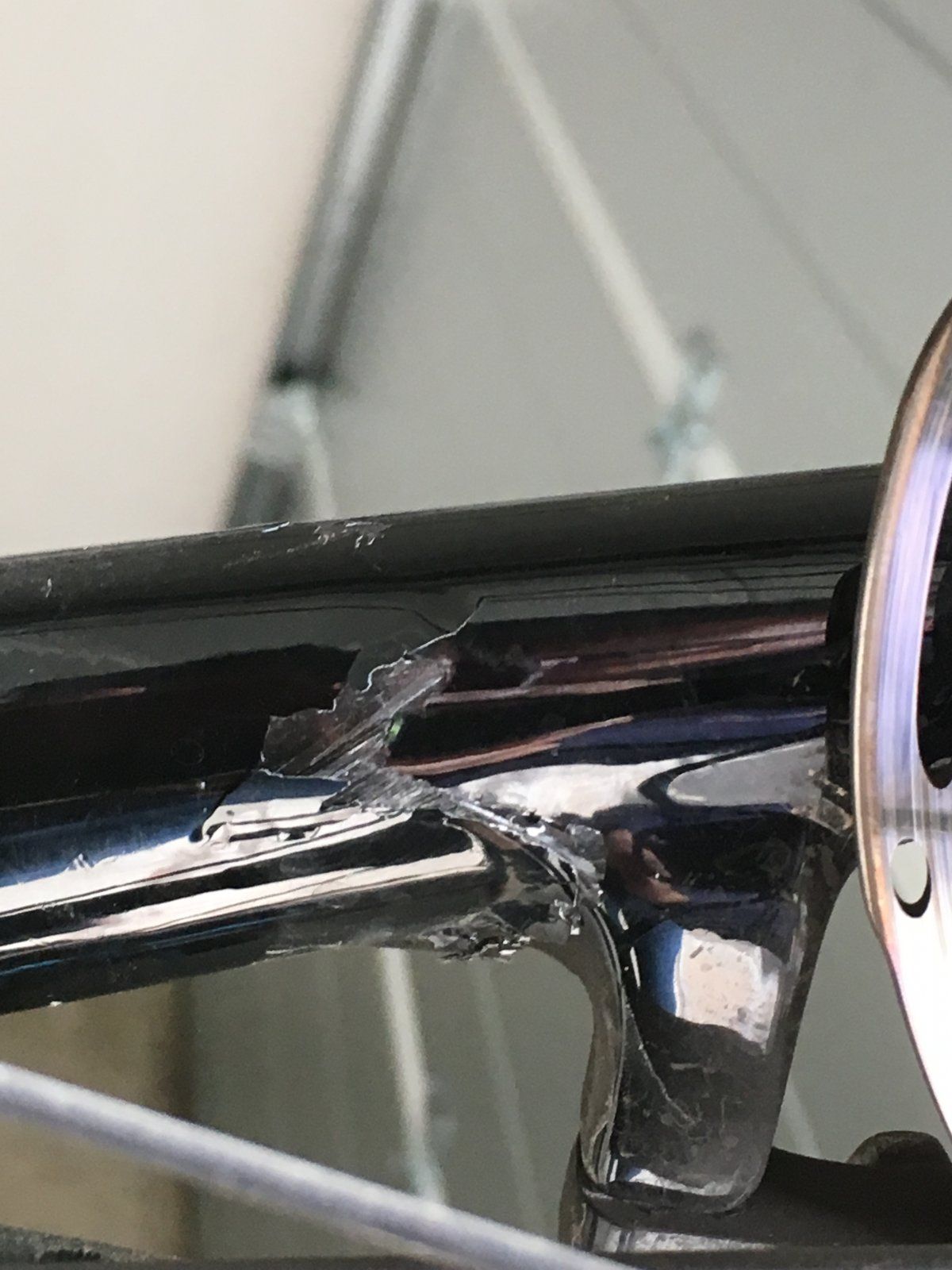

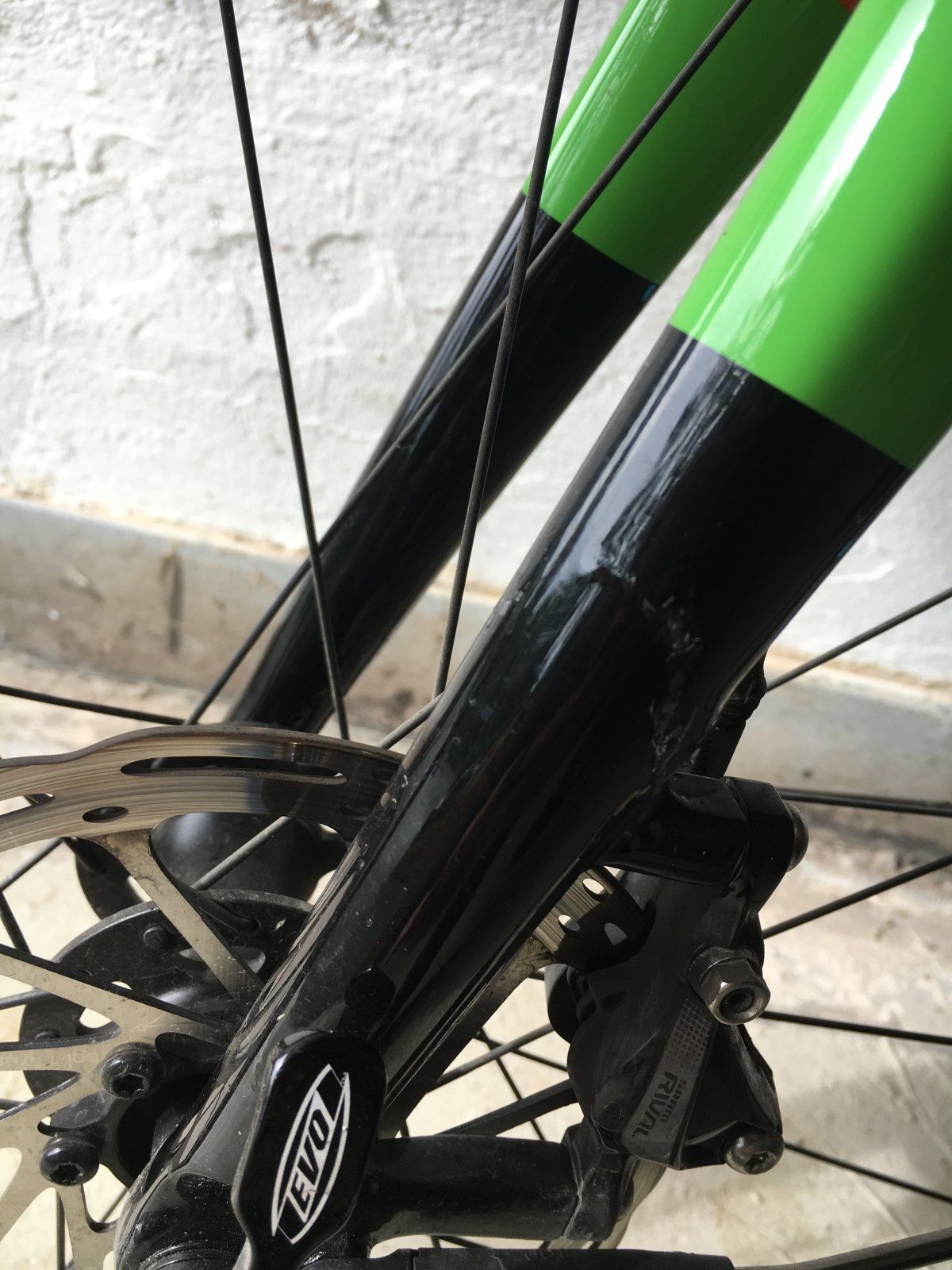

Hey Leute, kleiner Erfahrungsbericht nach über einem Jahr Grafix Elite. Anfangs habe ich natürlich diesen zu langen Vorbau getauscht, meinen Lieblingssattel, SKS Bluemels und Gepäckträger montiert. Ich bin von dem Preis-Leistungsverhältnis dieses Bikes absolut begeistert und nutze es regelmäßig zum Pendeln. Leider ist mir beim Bremsen die Gabel angebrochen. Internetstores hat vorbildlich gehandelt und ohne Diskussionen für Ersatz gesorgt. Mich würde interessieren ob das nur ein Ausreißer war.. bisher verrichtet die Ersatzgabel ihren Dienst unauffällig. Gibt es noch mehr solcher Defekte hier?
