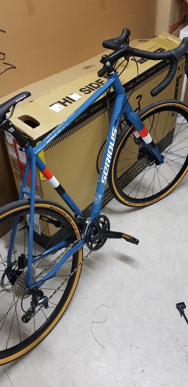

Habe es mir jetzt auch als Black friday deal für 560 gekauft. Mein erstes Rad dieser Art. Will es zum Pendeln, sollen daher noch schutzbleche dran. Habe mich an die Größenempfehlung auf fahrrad.de gehalten. Dort stand wenn man zwischen 2 Größen liegt für gemütliche Touren das größere. Jetzt bin ich etwas unsicher, ob es nicht zu groß ist. Foto anbei der Sattel so auf mich eingestellt. Was meint ihr? 20191208_182328.jpg
Habe es mir jetzt auch als Black friday deal für 560 gekauft. Mein erstes Rad dieser Art. Will es zum Pendeln, sollen daher noch schutzbleche dran. Habe mich an die Größenempfehlung auf fahrrad.de gehalten. Dort stand wenn man zwischen 2 Größen liegt für gemütliche Touren das größere. Jetzt bin ich etwas unsicher, ob es nicht zu groß ist. Foto anbei der Sattel so auf mich eingestellt. Was meint ihr?Anhang anzeigen 949316
Wenn du zwischen zwei Größen lagst und nicht überproportional lange Arme hast solltest du auf jeden Fall einen kürzeren Vorbau verbauen. Der ist in allen Größen zu lang ausgefallen.
Ja danke, dazu wurde hier ja auch schon einiges geschrieben. Gibt es Empfehlungen welchen? Hat sich schon ein bisschen gestreckt angefühlt, aber bin auch noch nie rennrad/gravel gefahren, daher denke ich eine gewisse Umstellung ist normal.

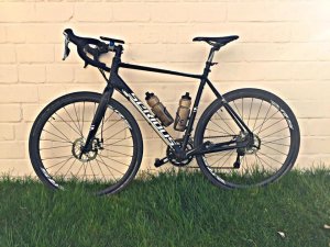

Ich habe mich vor einem Jahr genau an dieser Stelle schlau gemacht, da ich auf der Suche nach einem Gravel Bike zum Einstieg war. Da habe ich es gut angetroffen :)
Ich hatte dann das Glück, über Kleinanzeigen ein so gut wie neues Grafix zu ergattern (500 Euro), das mir sozusagen den Einstieg in den Radsport ebnete. Anfangs bin ich sehr viel offroad gefahren, mittlerweile nutze ich es nur noch zum Pendeln zur Arbeit (hin und zurück knapp 40 km), weil ich mich in meiner Freizeit nun voll aufs Rennrad konzentriere. Dennoch möchte ich allen Suchenden gerne meine Eindrücke schildern, die dann eine Entscheidung hoffentlich vereinfachen werden.
Prinzipiell ist es ein super Einsteigerrad zu einem sehr guten Preis-/Leistungsverhältnis.
Die Tiagra-Schaltung funktioniert sehr zuverlässig und flüssig. Die ab Werk montierten G-One haben mir ebenfalls sehr gut gefallen und bieten offroad ordentlich Grip, laufen auf der Straße aber auch mit gutem Speed. Mittlerweile habe ich allerdings Marathons verbaut (37mm), weil ich beim Pendeln den größtmöglichen Unfallschutz haben will. Die Laufräder sind prinzipiell in Ordnung, gestern hatte ich auf dem Weg zur Arbeit allerdings einen Speichenbruch (nach ca 4000 km tue ich das allerdings unter Verschleiß ab).
Das Gewicht (auch durch die Marathons) liegt bei mir mittlerweile bei 12 kg - ab Werk dürften es ca 10,5 bis 11 kg sein. Dennoch habe ich auch damit viele lange und auch bergige Touren absolviert und mächtig Spaß gehabt. Der Rahmen ist in Sachen Robustheit absolut okay und hat sogar einen frontalen Crash mit einem Auto pannenfrei überstanden (das Auto nicht). In Sachen Steifigkeit etc ist da natürlich noch Luft nach oben, aber für den Anfang reicht's vollkommen!
Die Bremsen sind eigentlich die einzige Komponente, die mir gar nicht gefällt. Die Bremsleistung war von Anfang an nicht die beste und hat dann sehr schnell sehr stark nachgelassen, so dass man ständig nachjustieren muss (Verschleißteile wurden selbstverständlich allesamt gewechselt, was aber keine Verbesserung brachte). Falls hier jemand einen guten Tipp hat, wäre ich sehr dankbar. Zur Not werde ich sonst einfach mal zum Schrauber gehen müssen, der sich dem Problem mal annimmt...
Fazit: Wer in den Radsport - sei es auf oder abseits der Straße - hineinschnuppern möchte, liegt hier garantiert nicht falsch. Ich hoffe, ich konnte helfen :)
Allen gute Fahrt!
