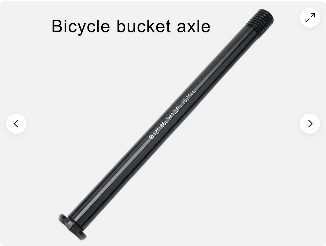

Also die Achse am VR hat definitiv ein Sondermaß. Die Achse hat zwar 15mm Durchmesser, das Gewinde ist aber kleiner. Ich hatte das mal geprüft, weil ich vorne eine 12mm Achse verbauen wollte und damit eine Hülse für das jetzige Gewinde gesucht hatte...
Am Ende waren die 20 Euro für eine einfache 15 mm VR Nabe aber die einfachste Lösung da Umspeichen für mich kein Thema ist.
Hinten könnte es was passendes geben, da das Gewinde das Shimano/Maxle Maß hat (wenn ich mich recht erinnere☝️), in dem Fall muss man nur die richtige Länge finden.
Vielen Dank ekm, ich werde nun wohl nach ner hinteren Steckachse suchen und dann das Vorderrad immer nochmals zusätzlich abschließen
Aber wie schon geschrieben, ich bin mir bezüglich des Maßes nicht zu 100 % sicher, am besten vor dem Einbau nochmal prüfen 😉
EDIT war nochmal kurz nachschauen, du brauchst eine Achse mit 166 mm Länge (der 12mm Bereich inkl Gewinde) und M12x1,5 Gewinde.

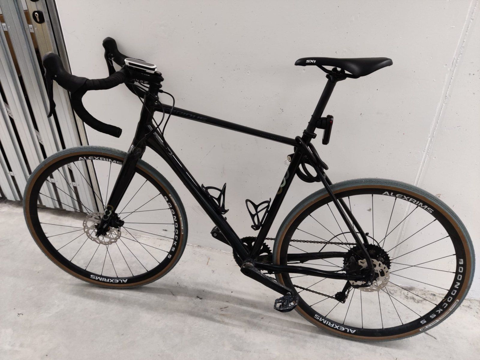

Ich habe heute den Laufradsatz an meinem Gravix (die Standard-Version) ausgetauscht. Gewogen hat er 2.230 Gramm, die Maulweite lag bei 17 mm. Ein Upgrade mag sich also lohnen... Für den (damaligen) Preis will ich aber nicht meckern.

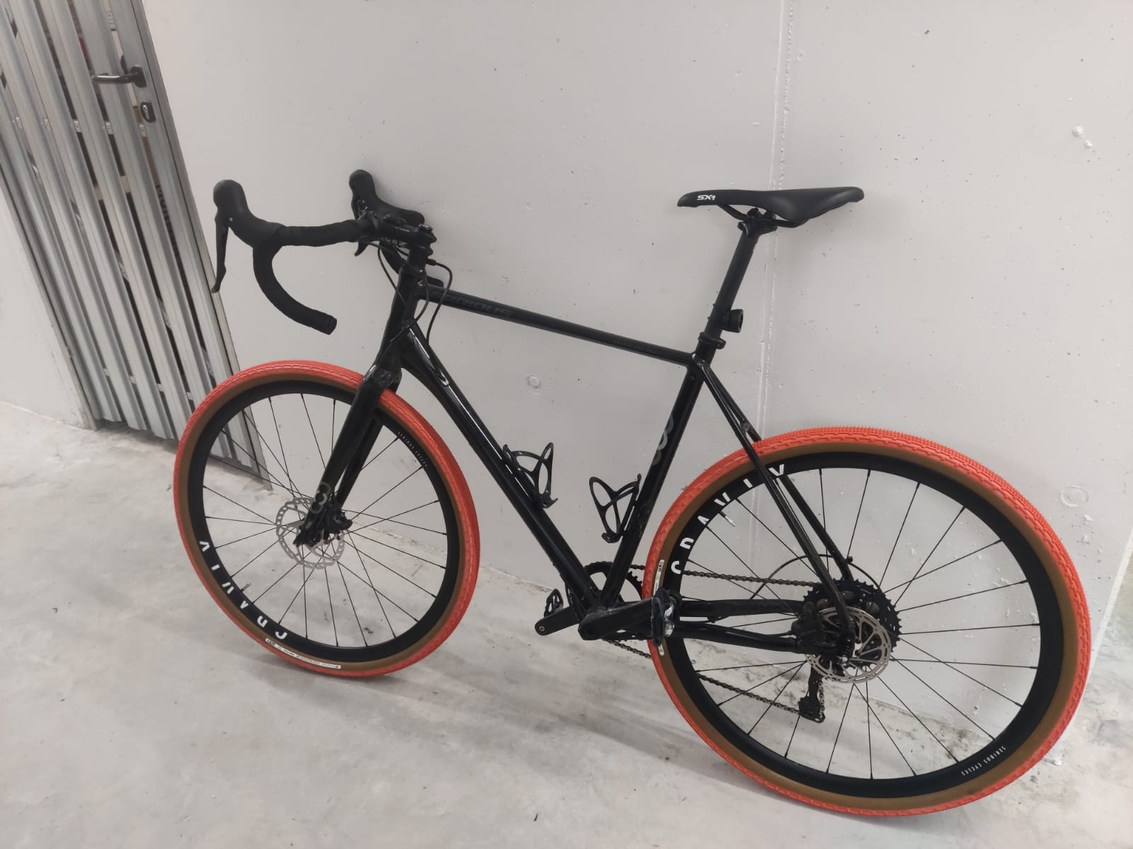

Hat schonmal jemand den Schwalbe Overland in 45mm montiert und kann was dazu sagen, ob der mit Schutzblchen passen könnte? Dass 45mm gehen hat @ekm in einem Beitrag mal gepostet, war aber ohne Schutzbleche.
Edit: Hab die Original Laufräder Alexrims Boondocks 5 drauf mit 21mm Maulweite
